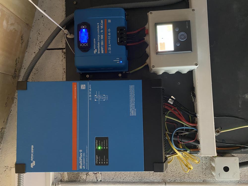

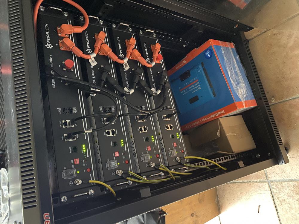

    Predeterminado Instalación 48 v
    Tengo una instalación con un regulador Victron múltiple plus 2 5000/70a, un regulador mppt victron 150/100,4 baterías de litio 2,5 w como se puede Instalación 48 v-bb7865cf-96d2-4b4f-a7b0-76b0b464f9f5.jpgInstalación 48 v-c3b6702f-faab-4095-b815-437fda0de003.jpgver en las fotos.
    6 placas de 48v 350w.
    tengo una duda las placas son de 48v y me gustaría ponerlas en serie para que estén 90v, esto es correcto ?
    si las pongo en 48v y las baterías son de 48a no me cargará bien.
    un saludo

    Lo mejor seria que pongas una foto de las caracteristicas de las placas, porque no veo claro lo de 48V.

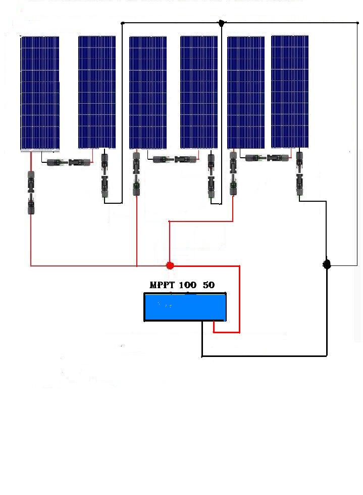

    Buenas una pregunta por que cuando pongo esa serie en grupo de 2 placas no entran amperios, cuando están en serie si.

    Predeterminado Re: Instalación 48 v
    2 Placas en serie siempre. 80 voltios, y carga.
    Cuando te dicen 3 grupos, cada grupo lleva 2 placas en serie.
    Las 2 placas de la izquierda, primer grupo.
    Las 2 del medio, segundo grupo.
    Las 2 de la derecha tercer grupo.
    El grupo 4, 5, 6 , etc...igual

    Si yo las tengo así, me saca corriente 80V, pero Amperios no yo creo que hoy está muy nublado y debe de ser el tema, que no me dan cargas.

    Por muy nublado que este, algo tendria que sacar.
    Ponle un consumo fuerte al inversor, unos minutos, a ver si el regulador "se despierta"

    Ok muchas gracias está a dormido.

    Supongo que tienes la aplicación para el móvil.
    Entra al regulador y asegúrate de que en los ajustes de la batería tienes marcada la opción Cargador activado, no vaya a ser eso, aunque si no lo has tocado de serie viene activado, pero nunca se sabe

    Si tengo la aplicación y ya esta ok gracias
