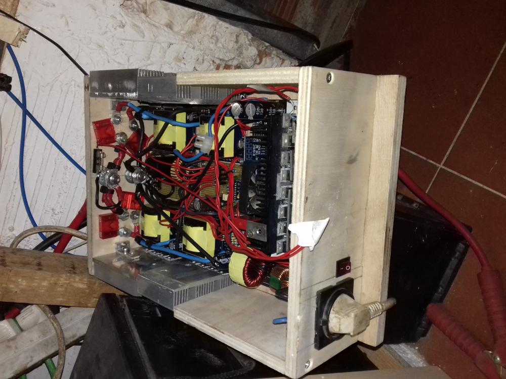

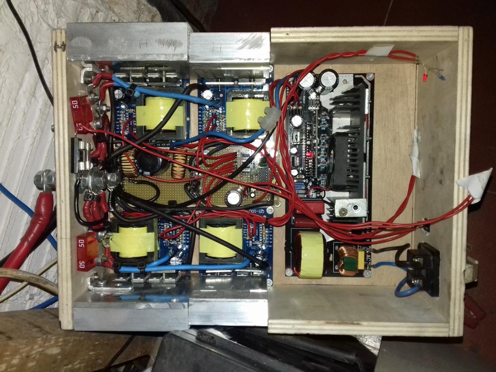

    Hola. Os muestro las fotos del inversor casero que me he montado. Ha salido de coste 60€. He utilizado módulos que vienen ya
    premontados y los he conectado en paralelo. Lo que si he montado totalmente casero ha sido la placa del controlador con un SG2535
    y los diodos y condensadores.
    Inversor casero senoidal puro 2kW @ 12V-inversor1.jpgj

    Excelente. Que usaste ? Hay cosas interesantes pero para mis lares los chinos envían solo por DHL a 45 dólares por Courier privado cada envío. Esta pandemia afecta todo.
    Hay interesantes circuitos con el EGS 002 y unos MOSFET para sacar senoidal pura en HF. Imagino que el SG 3525 lo tienes en la primera etapa osciladora a 40 khz ? O lo usaste para hacer los 50 hz de onda cuadrada de la salida ?
    Schopen está desconectado Forero
    ene 2011
    Alicante
    195
    Predeterminado Re: Inversor casero senoidal puro 2kW @ 12V
    Hay 4 módulos de 500W máx trabajando a 20 kHz y controlados por un SG3525. Van en grupos de dos en serie y dos grupos en paralelo. Así se generan 390V DC que alimentan la etapa que convierte
    a senoidal pura de 220V. Usa un módulo EGS002 y un puente en H de mosfets IRF740 que genera
    SPWM y después filtro bobina y condensador y una senoidal pura 220V

    IRF 740 son 7 amp a 400 V. Espero que sean IR (International Rectifier) porque estás al filo de la navaja. Supongo que ahí se consigue bien material.
    Recuerdo haber volado un 740 al intentar encender un tubo fluorescente de 40 w con balasto hace unos cuantos años.
    ene 2011
    Alicante
    195
    Hola. Originalmente la tarjeta llevaba cuatro transistores de los anchos de otro tipo más robusto pero volaron y eran caros así que opté por comprar unos cientos de irf740 baratos por ebay ya que volverían a petar y de hecho ya he reparado la placa unas cinco veces ya que soy bastante bestia y conecto cargas fuertes microondas tostadores etc. Tengo repuestos de sobra no puedo estar sin inversor puesto que vivo desconectado de la red.
