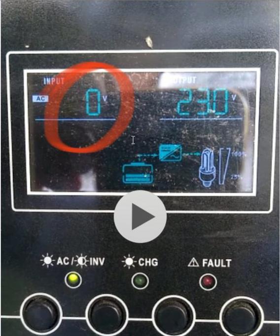

    Predeterminado PROBLEMAS CON EL SISTEMA OFF GRID .
    Estimados , que significa que el inversor cargador la corriente de entrada este en cero y la corriente de salida en 230 V ?
    el sistema no esta cargando las baterias

    Pues esta claro que en el AC INPUT del hibrido no hay enchufado nada.
    Para cargar baterias tendra que ser del Sol o bien desde red o generador que le pongas en el AC INPUT. Si marca cero voltios es que no hay nada conectado en el AC INPUT.
    Y el AC OUTPUT marca 230V pq esta el hibrido esta funcionando y alimentas las cargas desde las baterias transformando la corriente continua en corriente alterna que sale por el OUTPUT. Solo hay que mirar los dibugitos que salen en la pantalla para entender lo que pasa. Que para eso los dibujan asi.

    Pues eso, que no le entra corriente al cargador, suponemos que tienes placas solares, revisa las conexiones, igual algún MC4 no hace contacto, o tienes una mala conexión en un cable, o un fusible saltado, ¿la polaridad de los cables de las placas a la entrada del cargador es correcta?
    Compruebalo y nos comentas.
