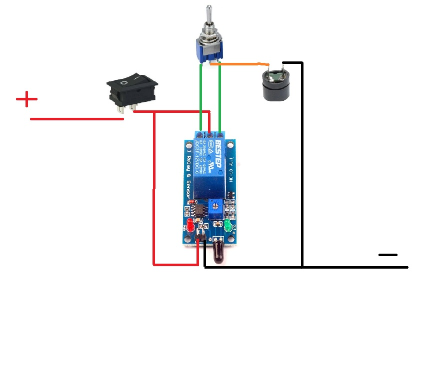

    Hola ya se que fotovoltaica no es pero contando que hay gente que tiene una nevera de butano o un calentador de agua doy por supuesto de que a alguien le puede servir de ayuda.
    Por el diseño de las neveras de butano la verdad es que no esta muy bien diseñadas para ver correctamente la llama piloto (o el calentador de butano en mi caso ya que esta en un armario en el exterior) asi que vamos a recurrir a nuestros amigos los chinos:
    -Materiales:
    Canaleta de electricidad
    1 interruptor
    1 conmutador
    1 zumbador piezoelectrico de 12v
    1 modulo sensor de llama https://es.aliexpress.com/item/32767...archweb201603_
    2 metros de cable fino
    La idea es que cuando encendemos la nevera un zumbador nos avise cuando la llama esta encendida (lo que hasta ahora haciamos con un espejo) pero vamos ha aprovechar el modulo que tiene dos contactos NA y NC y podemos elegir cuando la nevera esta en estado normal que nos avise cuando la llama se apaga (botella butano vacia, corriente de aire......), os adjunto esquema
    Es un montaje muy sencillo y calculo que por menos de 10€ se puede hacer. Decir tambien que yo he desoldado el fotodiodo y lo he unido con dos cables de unos 20 centimetros para tener la posibilidad de colocarlo en el sitio correcto, os mando un cutrevideo del funcionamiento.

    Hola amigo gracias por compartir .yo tengo más o menos lo mismo pero con un termostato con la sonda en el congelador ..cuando el congelador sube más de o grados el termostato hace una comutacion al zumbador .. ha mí me va de lujo con mi nevera taver de gas butano ...
