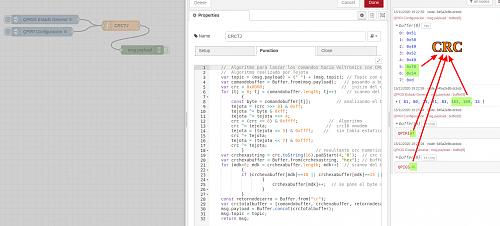

    Y el CRC??

    Predeterminado Re: [Aporte] Tutorial Monitorización Node red
    Cita Iniciado por Agente47m Ver mensaje
    No sé a qué te refieres cuando preguntas por el CRC, puedes especificarme un poco más ?

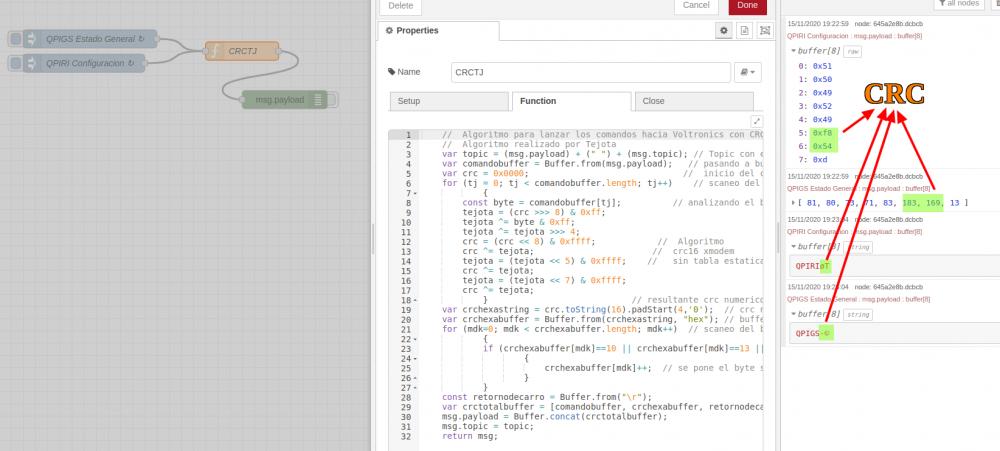

    Voy a ser algo mas explicito que veo que te has quedado un poco K.O.
    Segun el modelo de hibrido tipo Voltronic funcionan varios protocolos, ahi has puesto algunos pero no son todos.

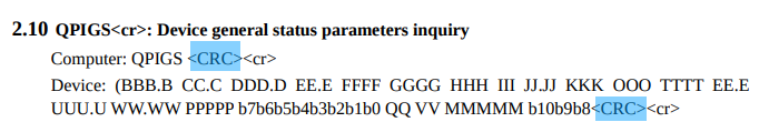

    El protocolo InfiniSolar no llevan CRC, y supongo que tu has hecho esas pruebas con un Voltronic de ese protocolo.
    Sin embargo el protocolo 30 si lleva CRC y es el que he puesto yo ahi en la foto.
    El CRC son bytes de comprobacion segun un algoritmo modificado del CRCXMODEM y se envian junto al comando hacia el hibrido.... el hibrido verifica que ese CRC es correcto y acepta el comando.
    Eso implica añadir un nodo mas al flujo despues del comando que incorpore esos bytes CRC y los lance al puerto serie.
    Algo como esto:
    Ahi se ve como los comandos de inyeccion atacan al nodo CRCTJ y este procesa el comando, saca los CRCs, los une al comando y acaba en un retorno de carro como indica el protocolo P30. De ahi ya el flujo ira hacia el puerto serie para que el hibrido responda a ese comando con la respuesta que marca el protocolo P30.
    Esa respuesta despues la trataremos como indicas en tu pdf pero yo las respuestas las trato de otra manera ya que no uso un solo comando para interrogar al hibrido, uso varios simultaneamente y necesitas separar las multiples respuestas que da el hibrido porque son respuestas diferentes entre si.
    Para eso hay que introducir desde el principio propiedades en el msg que diferencien las respuestas. Si no seria un caos.

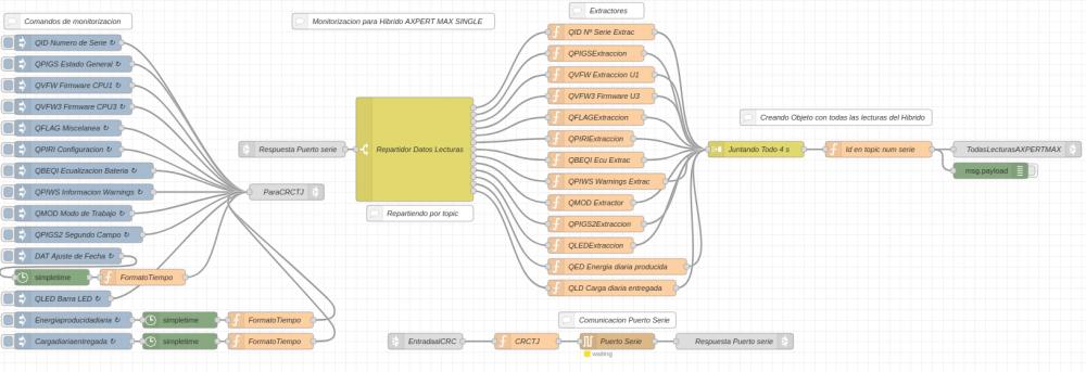

    No entiendo que quieres decir, bateria a bateria. Para eso estan los BMS que se encargarn de manejar las baterias. Estos aparatos ya incorporan una salida TTL con un protocolo conocido que puede incorporarse a un flujo especifico. El BMS ya te dara todos los datos de las baterias por ese protocolo. Otra cosa seria sensorear tu mismo cada uno de las baterias o vasos. Para eso ya habria que usar protocolos I2c o 1wire. Hay nodos especificos para esto ya hechos. Prefiero el BMS para no sobrecargar a la Rpi con tanto sensor.
    Dicho todo esto y para ordenar la topologia de los flujos, yo he encontrado que la mejor manera es hacer un flujo por dispositivo. O sea, si tienes un hibrido, un regulador, un monitor de baterias, un monitor de red, sensores de temperaturas, etc que haya un flujo por cada dispositivo para procesar los datos.
    Despues con nodos de tipo link in, link out ir saltando entre flujos o dentro del mismo flujo.
    Por ejemplo, este es un flujo para la monitorizacion de un AXPERT MAX con protocolo P30.

    La explicacion del flujo del Axpert MAX es la siguiente:
    1.- Se lanzan cada 4 segundos los comandos de consulta en forma de nodos inyectores (izda del flujo). Todos los comandos llevan su msg.payload en ASCII y un msg.topic que los identifica. Y todos van a un nodo link-out que es la entrada del proceso CRC para lanzarlo hacia el puerto serie. Esto es importante porque en el flujo solo tenemos una sola instancia del puerto serie para todos esos comandos. No creamos tantas instancias de puerto serie (nodos) para cada comando. Asi evitamos que el puerto serie se vuelva loco: una sola instancia y todos a pasar por el CRCTJ.
    2.- El puerto serie (nodo request serial) responde ordenadamente a todos los comandos que le entran. Y todas las respuestas llevan su correspondiente msg.payload y msg.topic referente a la consulta realizada por lo que con un nodo switch separaremos por topic y procesaremos cada msg.payload de cada respuesta a cada comando especifico (extractores especificos).
    3.- Despues de cada extractor volveremos a juntar todo con un nodo join para crear un objeto en donde se englobaran todos los parametros del dispositivo cada 4 segundos y lo sacaremos con un nodo link-out para llevarlo donde queramos: mqtt, dashboard, tablas, mariadb, mongos, etc, etc, etc.
    Creo que de esta forma haciendo este tipo de flujos por dispositvo se pueden interconectar entre ellos para interactuar segun convenga.

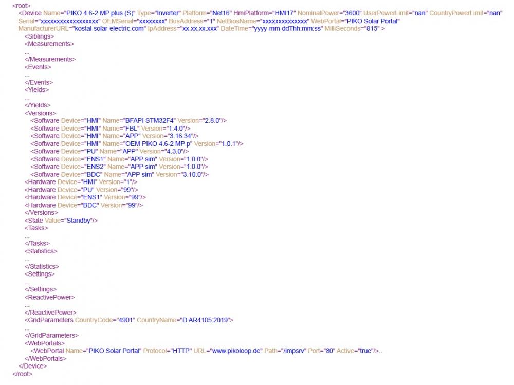

    Buenos días,
    Mi inversor es un Kostal Piko 3.0-2... Se podría hacer algo con él?
    Según el manual del inversor, los datos se transmiten en formato XML. Ejemplo:
