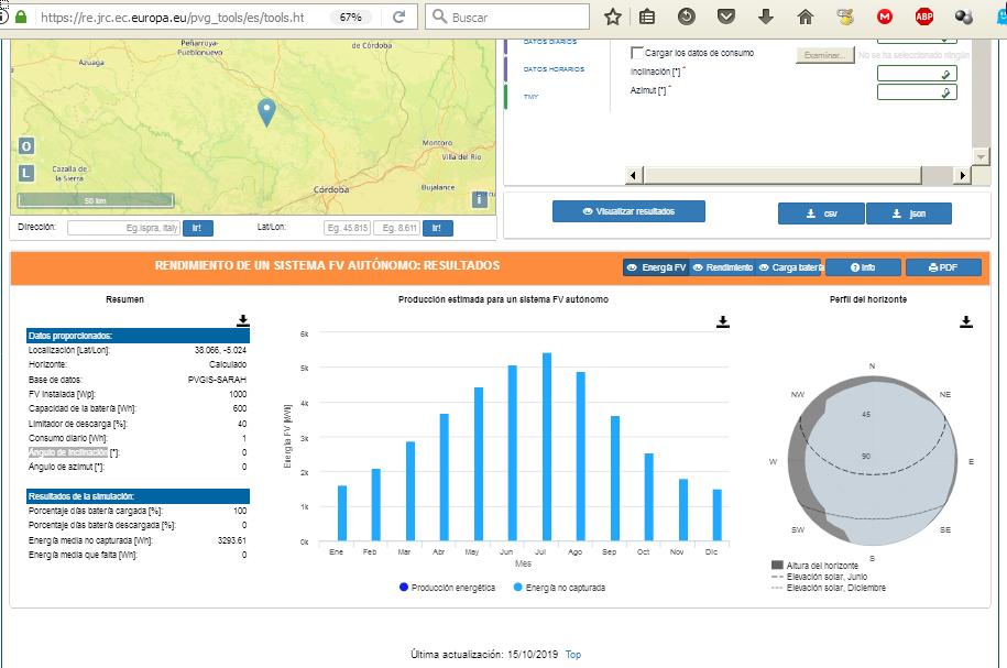

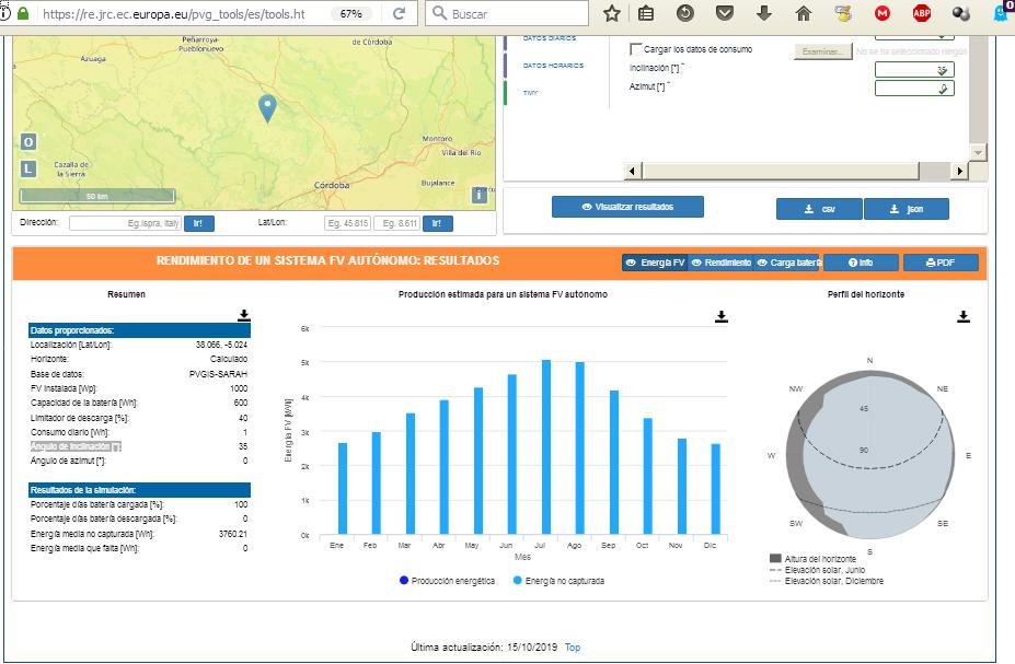

    Gracias por la información, sabe alguien si los paneles monocristalinos perc se pueden poner también en posición horizontal.
    2.292
    Predeterminado Re: APLIACIÓN DE PANEL
    Cita Iniciado por AGUA Ver mensaje
    los paneles monocristalinos perc se pueden poner también en posición horizontal ??.
    los panles se pueden poner en cualquier posicion siempre que a la cara de las celulas las de el sol, vertical horiontal ...
    en la localizacion que se muestra en las capturas puedes ver la produccion total por meses para una placa de 1000W con orientacion Sur y inclinacion de 0ª y 35ª respecto a la horizontal.
    0º (paralela al suelo)
    Inclinacion 35º
