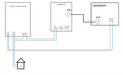

    Buenas tardes a todos.
    Os adjunto un esquema que se me ha ocurrido para conectar un generador de apoyo, mediante un cuadro ats, pero sin que el cuadro ats realice la conmutación, evitando así el corte del suministro a la vivienda.
    Otra duda: ¿sería posible arrancar el generador sin necesidad del cuadro ats?
    Es decir, pasando los contactos 1, 2 y 3 del conector ats por el contacto seco del inversor.

    Esa es la configuración que he pensado también para mi generador.
    Mi ATS es diferente y el conector es de 5 pin. Intenté arrancarlo como tú dices, pero necesita el módulo ATS.
    Algunos generadores con en conector de 3 pin parece que sí que se pueden arrancar puenteando 2 pin, pero tienes que asegurarte de cuáles son, ya que creo que no hay un estándar al respecto.

    Gracias por la aclaración luisrzf. Tendré que investigar entonces, porque me parece que el generador trae un conector macho ats con dos cables. Este podria ser para conectarlo directamente al contacto del inversor, y ahorrarme así el cuadro ats.

    Normalmente el cuadro ATS Tambien mantiene la bateria del grupo cargada, si esta un tiempo sin arrancar y sin ATS seguramente se descargara. Por lo que te interesa mantenerlo y darle entrada 220v.

    En este caso, creo que la batería no se carga a través del cuadro ats. No he visto fuente de alimentación en dicho cuadro que transforme a 12vdc, y ademas, al ser solo de 3 pines el conector (y solo usa dos de ellos) no creo que haga esta función.

    Deberia hacerlo de alguna manera, no tiene sentido tener un sistema de arranque y transferencia si cuando hace falta el motor no arranca porque se ha descargado la bateria.
    El mio funciona con 5 hilos y lo hace, mira en el interior a ver que hay.

    Pues tienes razón gaulix, debería llevar algún sistema para cargar la batería. Lo investigaré.
    Ya aprovecho para lanzar otra pregunta. El esquema que puse arriba, sería válido para un victron multiplus, usando el aux1 como contacto seco?
