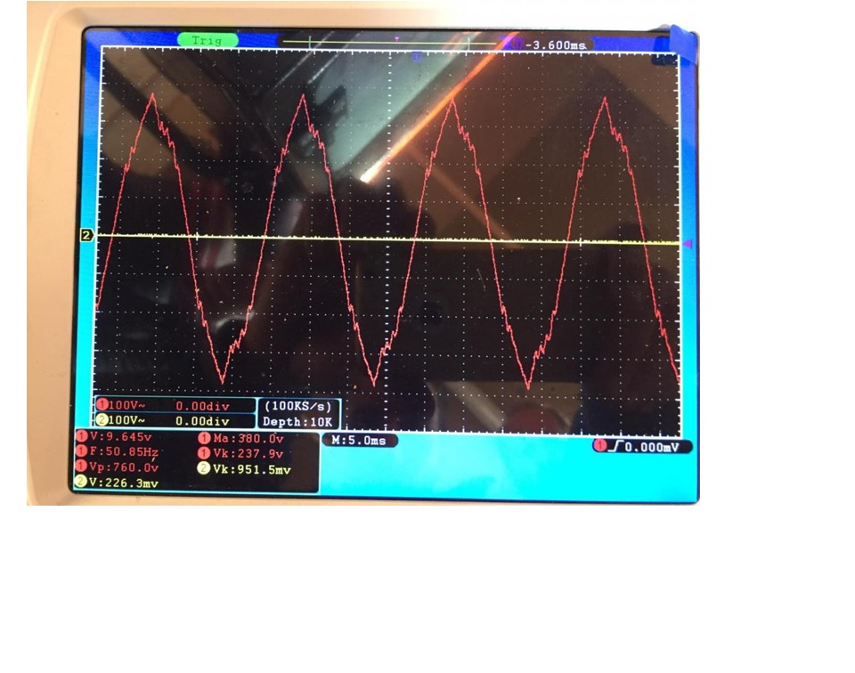

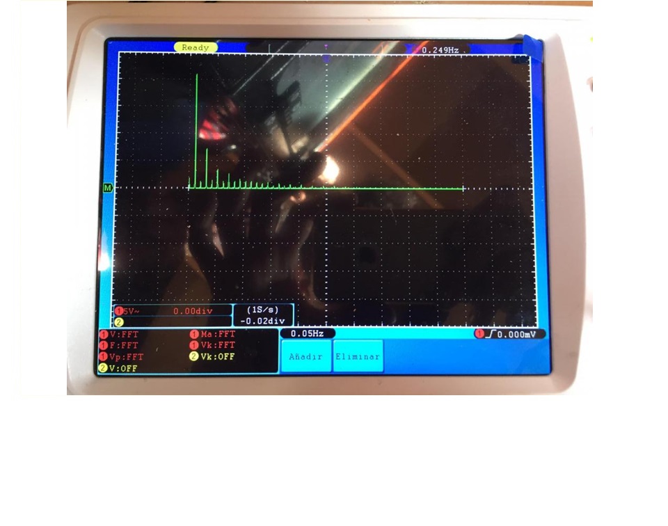

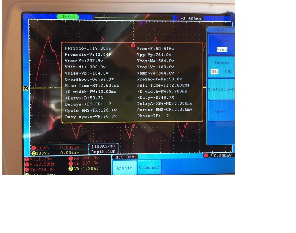

    buenas noche
    mi consejo ya te lo dije con este hibrido solo acepta grupos inverters, no he probado con grupos electrogenos de 20 kva trifasicos que a lo mejor el tema de los armónicos los tienen mas bajos.
    te adjunto unas imagenes que saque con el osciloscopio del grupo electrogeno genergy guardian sol mira la onda y los armonicos que tiene
    yo he estado en la fabrica de genergy y probé varios grupos haber que ondas sacaban eran todas parecidas, el grupo que compre lo devolví por me decian que tenia un thd< 3% resulta que tenia el 7% y compre un inverter y sin ningún problema a la primera lo acepto.
    antes tambien compraba los genergy guardian sol pero como eran otros hibridos de la marca voltronic pues los aceptaban sin problemas por eso compre el vmiii por el tema de poder bajar mas tension de placa y el grupo ya no me lo acepto por eso investigue para poder devolver el grupo electrogeno
