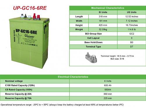

    Tengo una instalación a 24 voltios , 10 placas de 60 de 250 vatios seis de ellas conectadas a un inversor marca aspert de 4000 watios y las otras cuatro a un regulador de corriente con cuatro baterías u power de 6 voltios 550Ah, el consumo es prácticamente en verano una bomba de pozo sumergible que la utilizo para llenar unos depósitos de agua con un consumo de 10 amperios que posiblemente en el arranque se doble está cantidad aproximadamente está bomba funciona una hora al día y siempre en las horas centrales del día otra bomba de presión para regar el césped y huerto está bomba con un consumo de 4 amperios una hora diaria, un frigorífico, y varias bombillas Led, las baterías aproximadamente llevaré con ellas unos 2 años y ya están muy cascadas posiblemente debido a la bomba de pozo que estas baterías no sean las más adecuadas para este tipo de bombas mi intención es cambiar las baterías pero no sé qué tipo de baterías le irían mejor a este tipo de bomba

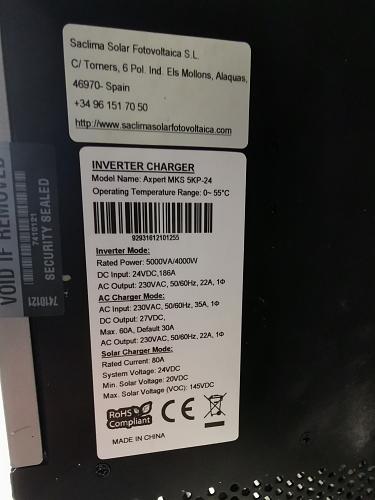

    Estos son los datos del inversor que tengo y de las baterías

    Pues es raro que te hayan durado tampoco, por la foto parece que son de plomo/ácido abierto, si fuera así yo miraría de ecualizarlas antes de comprar otras no vaya a ser que estén sulfatadas y por eso no te aguantan.

    Estás seguro de que ese inversor ecualiza a 31V?
    Si no es así, toda batería de plomo que pongas morirá pronto.
    De todas formas a todo el mundo parece que les pasa lo mismo con las Upower.

    El inversor no ecualizar pero tengo un regulador conectado a otras placas y una vez al mes ecualizo
    El inversor no ecualizar pero tengo un regulador conectado a otras placas y una vez al mes ecualizo, de las 4 baterías que tengo de 6 voltios hace 2 meses cambié una batería por 1 nueva igual porque 1 murió no sube de 4,5 voltios cuando la estoy cargando si sube a 6,5.voltios pero cuando deja de cargar baja rápidamente a 4.5 voltios las baterías siguen funcionando pero aguantan muy poco tiempo cuando no hay entrada de placas

    Las baterías U-Power, en fin, a mi no me extraña que hayan durado dos años. Hay por aquí en el foro gente que le han durado incluso menos.
    Son baterías que han dado muchos problemas desde hace tiempo. No creo que ni siquiera nadie se atreva a recomendarlas.
    Si le sumas invierno, muchos días sin ir y un híbrido, tenemos el cóctel perfecto para que mueran.
    Estás seguro de que no ha pasado alguna vez una semana entera sin salir el sol por donde tienes la instalación?

    Debemos analizar bien la composicion exacta de tu instalacion, placas -> orientacion inclinacion y el esquema de su cableado, tambien las caracteristicas y parametros configurados del Hibrido. pues da la impresion de que en invierno puede que no cargue lo necesario
    en #1 indcas que tus placas son de 60 celulas y por la foto en #2 de la pegatina del hibrido parece que su cargador es PWM ( si fuera MPPT indicaria tambian el rango de trabajo y no pone). Mira bien la tension recomendada por el fabricante para esas baterias pues posiblemete necesites unas decimas de voltio mas en alguna de las fases de carga.
    Sube TODOS los parametros que tienes configurados en el hibrido, y la configuracion del cableado de tus placas

    La configuración es esta
    1 UTI
    2 60
    3 APL
    5 USE
    6 LTD
    7 LTD
    9 50 HZ
    10 230 V
    11 60 A
    12 23 V
    13 FULL
    16 SNU
    18 BON
    19 ESP
    20 LON
    22 AON
    23 BYD
    25 FEN
    26 28,2 V
    27 26,4 V
    29 21 V
    Los parámetros 26 le tenía a 29,2 v y el parámetro 27 a 27,3 lo baje hace un mes porque un forero me dijo que para estas baterías los tenia altos

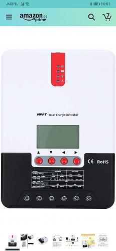

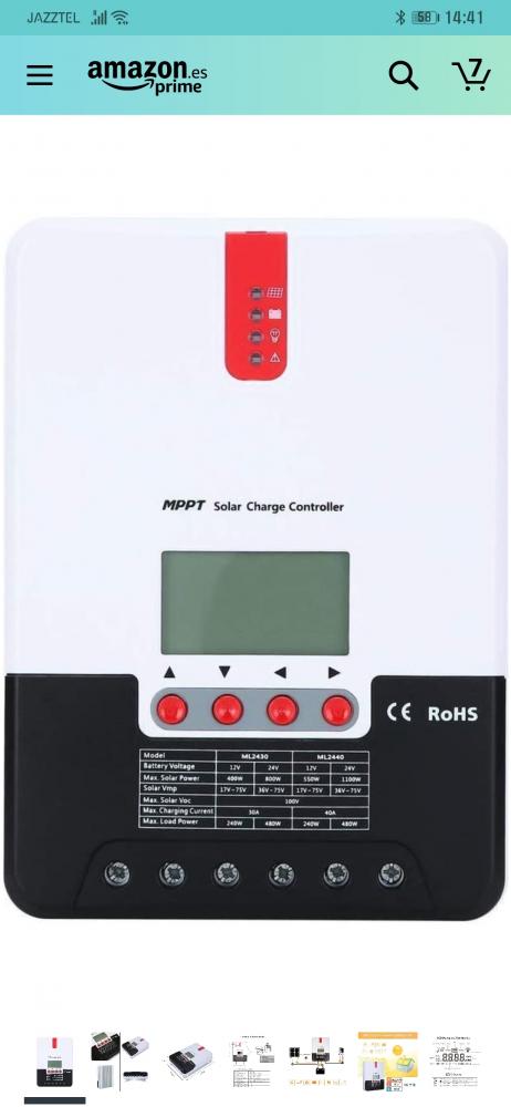

    El inversor es un inversor mppt tengo conectado seis placas solares de 250 w tres grupos de dos placas cada uno que van en serie y luego los tres grupos en paralelo orientación este 30 grados. luego tengo cuatro placas de 250 vatios dos grupos dos placas cada una en serie y luego en paralelo a un regulador de corriente de 30 amperios estas placas sí que están a 0 grados orientación sur
    Este es el regulador Consejo que baterías comprar-screenshot_20201103_144112_com.amazon.mshop.android.shopping.jpg

    El parametro 26 que es la carga de absorción y el 27 es la flotación?
    Que densidad tienen las baterías?
    dic 2019
    Segovia
    482
    Predeterminado Re: Consejo que baterías comprar
    En absorción 28,2 y en Flotacion 26,4 y el densimetro 1,25
