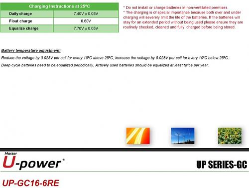

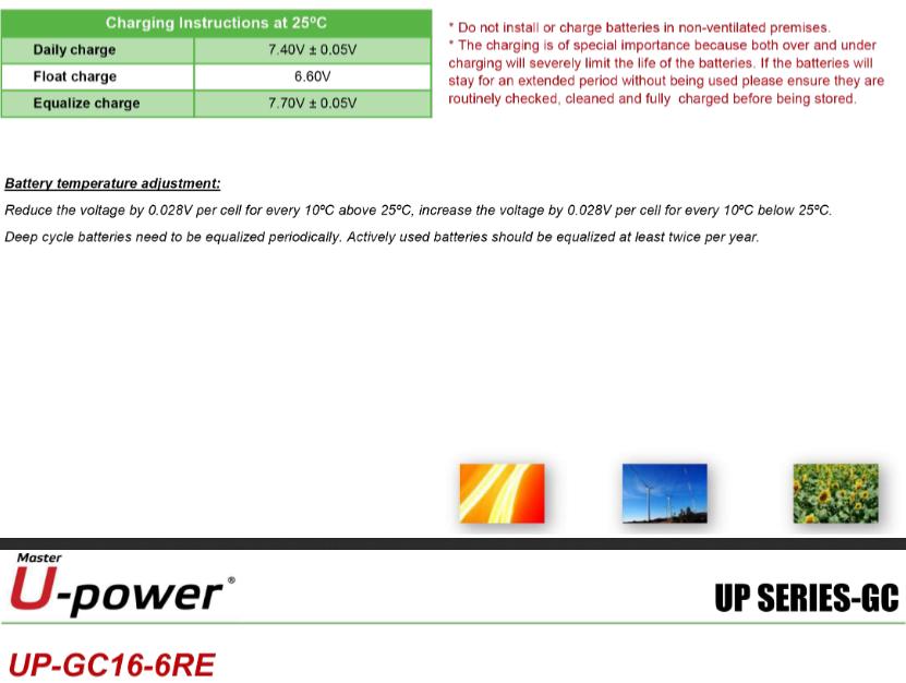

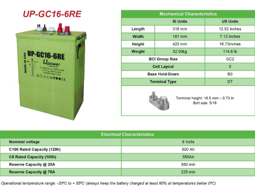

    dic 2019
    Segovia
    482
    Predeterminado Re: Problema con baterías UPower
    el voltaje lo tengo puesto la flotación en 27,6 y la bulk en 29,2
    2.287
    Cita Iniciado por paradinaico Ver mensaje
    si el modelo de bateria la bateria es la de la figura anexa puede que tengas la tension de flotacion muy alta, bajala a 26.4 -26.5V medidos en bornes de la propia bateria
    dic 2019
    Segovia
    482
    Las imágenes son las de mis baterías voy a bajarlo a ver que tal me va
