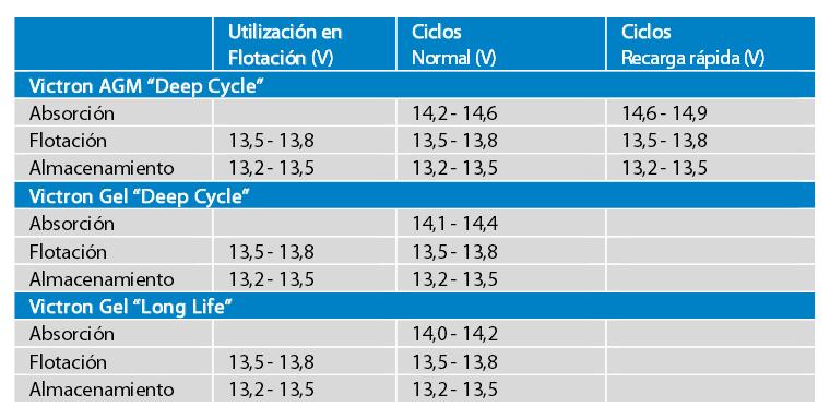

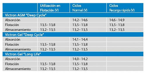

    Aunque sea una bateria de GEL ( tension de flotacion 13.5 - 13.8V ) a la que no es procedente hacerla cargas de Ecualizacion si es necesario ciadministrarla ciclos de caraga con tension 14.4 - 14.9V que son valores de tensiones de Absorcion para baterias de plomo-acido y que ese regulador parece no hacer.
    te adjunto las caracteristicas que puedes ver en la serigrafia de tu bateria donde se muestran estos valores de tension asi como las tensiones que victron recomienda para sus baterias de este tipom que vienen a ser los valores normales para toda bateria 'AGM' o 'Gel' de otros fabricantes.
    Comprueba si el regulador hace estas dos fases de carga
    * tras empezar a cargar la bateria por la mañana y en base a la descarga que haya tenido por la noche debe cargar hasta que la tension en bornes de baaeria llegue a esos 14.4 - 14.9v (~Absorcion)
    * y a partir de ese momento debe bajar su tension de carga a vallores de flotacion 13.5 -13.8V hasta que el sol ya no actue.
    El sintoma es que tiene algun vaso mal, lo unico que se puede hacer antes de cambiar la bateria es darla unas cargas a 14,4 -14,9V durante unos dias y observar si se recupera.
    Archivo adjunto 23298 .
