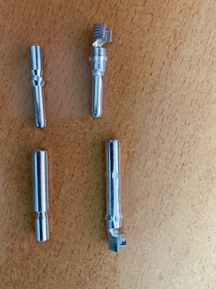

    Haber si alguien me puede aconsejar:
    Aunque estoy cansado de crimpar cables de red conectores de tv, de soldar bncs y 40 puñetas mas, mi experiencia en MC4 es nula, que conector es mejor o mas adecuado, quiero crimpar cable de 6mm2, me da que uno es para soldar y el otro para crimpar, pero el de crimpar me para un poco debilucho, conocéis algún modelo mejor ?
    Gracias y Saludos

    hola Au-PRX para mi el de crimpar es mejor porque es mas estable y da menos trabajo
    un saludo

    Pues yo soy el raro, los crimpo manualmente (alicates) y luego lo sueldo, soy muy quisquilloso con las posibles pérdidas. Además, esos conectores suelen estar a la intemperie y en zonas de difícil acceso (tejados, porches, etc), así que yo voy a lo seguro y los sueldo.

    Effectivamente, los MC4 son muy finos.
    Mientras es para una corriente de 8/10Amp, como una placa solar, bien.
    Ponen "hasta 30 A".....
    Hasta el borne macho esta hueco...
    El colmo: Cuando venden "MC4 4Y" (4 entradas y una salida) y que se puede ver, conectar 4 placas de 450w en // con eso, da miedo.
    La generacion anterior era MC3, y era cobre macizo.
    La parte metallica del MC4 hembra pesa cerca de 2 gramos. El macho menos.
    La parte metallica del MC3 III hembra pesa 4 gramos. el macho 3,6grs
    Inconveniente de los MC3: Para colocar el aislante MC3, hay que pelear bastante, si no tienes la heramienta Multi-Contact (PV-RWZ3) .
    Ventaja de los MC4: Los aislantes MC4 se colocan "en un clic".
    Conclusion (personal): Para uso en tension alta , como campo solar de placas en serie (tipo inversor de alta tension 450/500v)===> MC4.
    Para uso en intensidad alta (placas en //) ===>MC3.

    Gracia a todos por vuestras respuestas , le verdad es que mirando el conector y mirando el cable de 6mm2 no parece que ese conector pueda aguantar lo que el cable, y en teoría tendría. Mi instalación trabajara cerca de los 500v y sobre 10/11 A , son 2 strings de 8 placas y dan 51.90 en abierto y 11,50A en corto, aun así intentare hacer el menos uso de estos conectores, espero que los de las placas estén bien dimensionados.
    PD
    Lo de soldarlos la verdad me deja mas tranquilo ... ;-)

    Si, con 10/15Amp no hay ningun problema, y soldado, menos.
