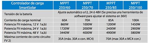

    Buenas, estaba mirando la ficha tecnica de un MPPT y no me queda claro la diferenci entre Corriente de carga nominal y Máxima corriente de corto circuito FV
    ¿Que diferencia hay entre estos dos valores?-screen-shot-2020-10-02-00.01.35.jpg
    En principio si coloco 3 series 3 paralelo de las placas que quiero poner (Ja Solar 450Wp Voc 49,7V Isc 11,32A) se quedaría en 149,1V 33,96A. Pero ya es un valor que veo muy proximo al 35A que indica para la version 60 y 70. Entonces ¿qué viene a decir el /60, /70 si luego esta limitado a 35?

    Esta bastante claro.
    35A. de entrada del campo solar, tendras que jugar con el voltaje para no pasar ese limite, haz series de 4
    60/70A. salida a baterias

    3 series 3 paralelo de 450Wp ¿qué viene a decir el /60, /70 si luego esta limitado a 35?
    32,52Amp Imp es la entrada al regulador (en 124,56Vmp) = 4050w
    En salida, obtendras bien tus 70A de corriente de carga nominal (a 48v) .
    Como has elegido el 250/70, el regulador te limitara (por la mañana) a 70Amp es decir con una bateria a 50v = 3500w.
