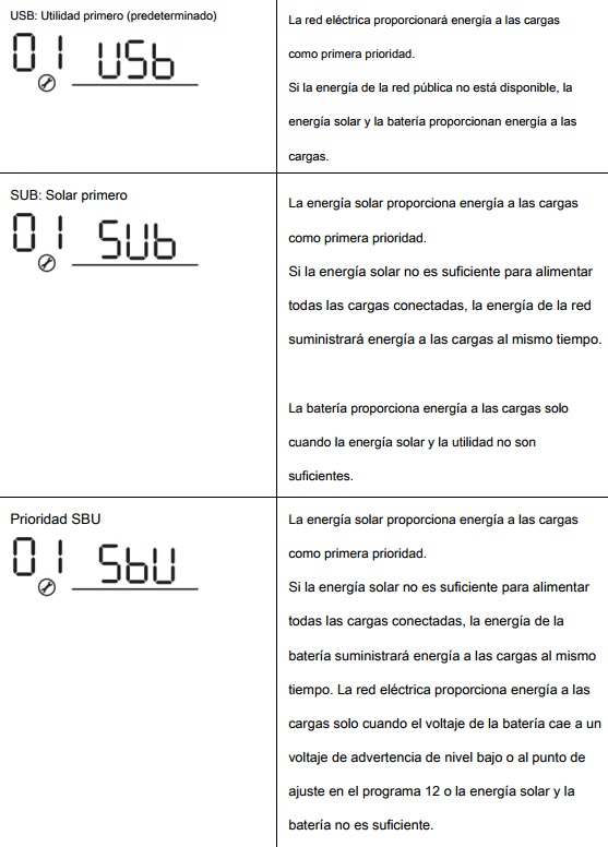

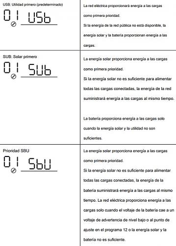

    este inversor tiene algunas diferencias a otros
    en el parametro 1 no esta la opcion sol , creo que sbu es la que mas se parece

    Predeterminado Re: Ayuda configuracion hibrido MPP solar PIP3048LV-MK
    Con esa config es imposible que cargue baterias desde red. El 16 esta en UDC. Utility Disable Charging. O sea que no se como cargas baterias por la noche.
    Si quieres usar la red por la noche no hace falta bypass, con poner el 1 en SUB cuando se vaya el Sol, las cargas se alimentaran de la red. En SUB, es un bypass continuo. Lo que pasa que cuando hay Sol, el regulador solar se acopla a la red e inyecta esa energia al bypass. Y esa energia vertida al bypass puede ser prioritaria a cargas o a bateria segun el 16.
    En SBU es cuando el bypass se corta a voluntad de los parametros 12 y 13.
    En SUB las baterias no pueden reforzar nada. Solo entraran cuando la red falle y se cargaran cuando se descarguen por haber entrado. La forma de cargarlas es segun el 16, con red, sin red o con ambas.
    Ese equipo es un King con display antiguo y por tanto sin control horario que permitiese cambiar de SBU a SUB segun horas. Eso daria algo mas de juego por si quisieras tirar de bateria un poco por la tarde-noche para tarifas electricas con discriminacion... que no se si sera el caso.

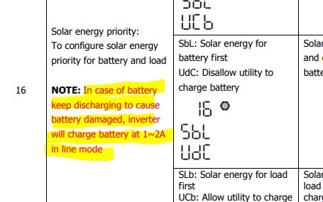

    en MPP solar me contestan esto y me envia una foto del manual que no aparece en el mio , debe ser una actualizacion, aun asi no me cuadra porque me carga la bateria aunque este casi llena
    The operation of LV-MK inverter is different from our other off-grid inverters. While program 16 is set as "UDC" (utility charging disabled), the inverter will still provide a minimum charging current of no more than 2A max from either PV or grid sources to charge battery. It is a protection mechanism to avoid excessive battery discharging due to system consumption over night or when under low temperature which may cause battery damage or reduce the battery life. The minimum charging current is a special hidden setting unrelated to program 11(max AC charging current). If the battery is discharging faster than the minimum charging, the unit will then apply setting in program 11 to "normally" charge the battery.
