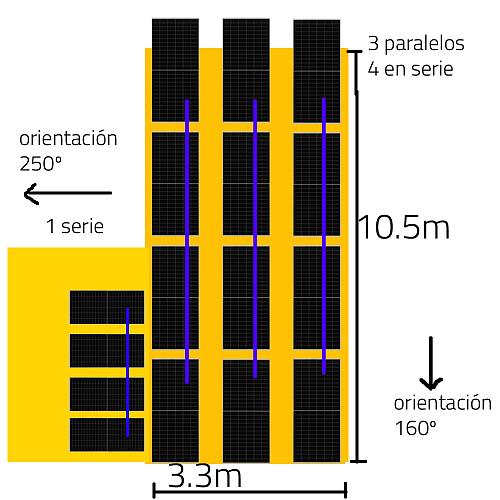

    Buenas a todos. Tengo un tejado de 10x3m orientado hacia 160º y quiero colocar 16 placas totales, de 400Wp o de 450Wp. El técnico que vino a ver la finca me ha recomendado instalar todos los que se puedan en este tejado con un soporte a 30º y el resto sobre un porche que ya tiene cierta declinación hacia el suelo pero apunta hacia el Oeste. La duda que tengo es si puedo llegar a poner 16x450Wp=7200Wp cuando la potencia maxima del regulador es de 5800W. Ya que quizás es excesivo y preferiría tirar un poco más bajo, poniendo placas de 400Wp, pero al tener unas placas orientadas hacia el oeste, no se si con esta configuración ya me aseguraría no pasarme de los 5800W del regulador, que aunque me digan que no hay problemas, preferiria evitar llegar a este pico de potencia.
    La verdad que no se si se puede llegar a esa potencia teniendo unas 6 placas que apuntan hacia el oeste y estan apoyadas sobre el porche, sin añadir un soporte para crear los 30º aprox, y el resto sobre el tejado orientado hacia 160º con el soporte.
    La otra alternativa sería poner 16 placas de 400Wp que me daría como máximo 6400Wp, y esto ya ronda bastante cerca del valor máximo admitido por el regulador.
    Otra duda que tengo es que tengo pensado poner 4 paralelos de 4 series, pero podria poner por ejemplo 2 placas de una serie sobre el tejado hacia 160 y otras dos placas orientadas hacia el Oeste ? O esto me perjudicaría en la energia que se extraería de toda la serie?
    Y cuantas placas creeis que se podrian instalar en este tejado de 10x3? Lo ideal sería poner 3 series de 4 sobre el tejado y una serie de 4 sobre el porche, pero no estoy seguro si cabria. Muchas gracias y saludos!
    Poner 2 placas al oeste y 2 al este (en la misma serie), es mala idea.
    Esta serie trabajara siempre con el minimo de intensidad que da una de las placas.
    Y porque no poner 4 serie de 3 placas en el tejado (este) y una serie de 3 placas en el porche (oeste).
    El mppt trabajaria en su punto medio. Y mas lejos de Voc max.
    Un poco mas grueso el cable, si, pero no es el mas caro.
    Tener placas al oeste, permite de cosechar mas por la tarde, sin tirar de baterias.
    160° no es sur, pero casi.
    Vale, entonces en principio 3 paralelos de 4 series necesitaria colocar en el tejado de 10x3
    y podria hacer series de placas en vertical en vez de en horizontal, es decir en vez de los cableados de lado a lado, poner por ejemplo 3 tiras de 4 placas e ir uniendolas de arriba abajo. seria posible hacer esto?
    El porche es perpendicular al tejado por lo que la orientacion es 250º. El MPPT es de 250/100, por lo que poniendo 4S4P va bien

    No hay problema en conectarle varios miles de W más al regulador que su nominal de carga. Mientras no te pases de voltaje e intensidad.
    Todas las placas de una misma serie tienen que estar en la misma orientación.
    No pongas de 400W habiendo de 450W, el sitio que tienes no va a aumentar y lo que no instales hoy, no lo harás mañana, pues tendrías que cambiar todas las placas.

    Realmente tendrian la misma orientación, pero en vez de conectar las placas de izquierda a derecha, se conectarían de arriba abajo. esto sería posible?
    Y por otro lado, hace falta dos MPPT por tener dos orientaciones distintas?
    Vuelve a leer mi mensaje, acabo de editar.
    Obviamente da igual de arriba a abajo que de izquierda a derecha.
    No, siempre que respetes lo que te digo en el anterior mensaje.

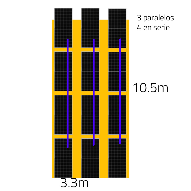

    Muchas gracias adb. Cuantas filas de placas cabrian en un tejado de 10x3 aprox? Teniendo en cuenta placas que miden 2x1? La verdad que no se que separacion debe haber entre ellas por delante y por detras.
    En mi caso lo ideal seria poner 4 en serie 3 paralelos, metiendo 12 placas totales en el tejado principal y otras 4 en orientacion 250º. Me cabrian las 12 en el tejado de 30m2?
    Adjunto una imagen para aclararlo
    De hecho hacer series de forma vertical me convendria dado que hay un arbol que a primera hora de la mañana produce sombras en el lado derecho del tejado, de esta forma solo se anularia una serie de placas y las otras funcionarian sin problemas.
    No vas a poder inclinarlas 30° con solo 2.5m de margen. O pones menos y las inclinas más (buscando 60° en total}, o pones 12 y las inclinas menos o las pones coplanares y pones 15, que caber caben.
