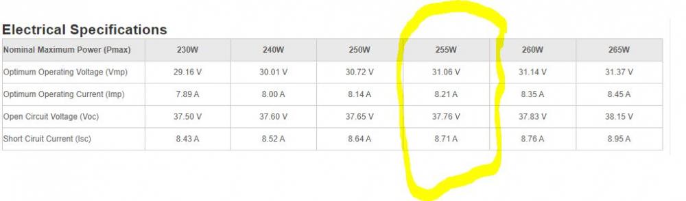

    4 paneles Sonali Solar policristalinos 260w 20v -->https://www.sonalisolar.com/230-265-series.php Ampliar paneles por primera vez en aislada-paneles-valores.jpg

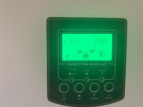

    -Tensión de entrada de paneles al híbrido, en absorción 57v y subiendo hasta los 67-68v cuando está en flotación con sol.Nombre:  23195d1600341622t-ampliar-instalacion-invierno-baterias-coche-259aefac-5e5e-449f-be5e-91b44211e5.jpg

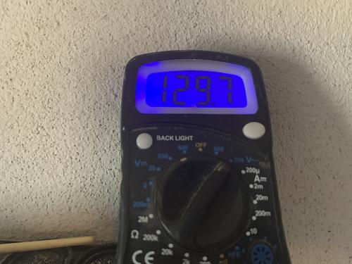

    -Tensión de entrada de paneles, medida con voltímetro antes del híbrido, unos 130v Nombre:  23199d1600343936t-ampliar-instalacion-invierno-baterias-coche-ab197546-f0d2-4724-977f-85a9830eca.jpg

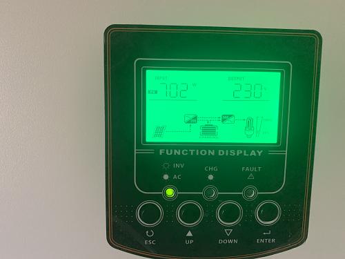

    -Captación de los paneles a mediodía con sol (alguna nube, digamos al 90%), sobre 700w Nombre:  23196d1600341917t-ampliar-instalacion-invierno-baterias-coche-8a80afa1-0a5a-4c8f-bb13-38c27876e4.jpg

    Los paneles actuales tienen un Voc de 37,83 cada uno y los nuevos, si por ejemplo escojo los PERC, de 41,1v, por lo que si pusiera todos en serie, nos iriamos a 233v, muy por encima de lo que soporta el híbrido.

    Yo tengo ahora 1020w en panel (255w x 4, aunque crea que se pusieron de 260, no estoy seguro, mejor tirar por lo que ponía en factura) así que sería meter los mismos 1020w, duplicando la instalación , perdiendo algo de Voltios (muy poco al ser los otros más viejos) y ganando algo de amp.
    300€ de panel + soporte coplanar. Por menos de 400€ me lo hago, y aprovecho para podar los árboles una vez en el tejado.

    Perdonad que retome este tema, porque a punto creo que he estado de liarla parda.
    Por un lado, no pedí los paneles a inversolar, porque supuestamente eran envio incluido segun su web, pero luego no, segun ellos, casi que mejor.
    Iba a hacer hoy el pedido a Autosolar, con la intención de pedir 4 x 280w de 60 celdas, aunque tenía la duda de si 3 de 340w, y por suerte les he consultado, y me han dicho que ninguna de las opciones es compatible con el híbrido, y que mirase bien como tenía los paneles actuales.
    Y efectivamente, creo que me he equivocado pensando que estaban los 4 en serie.
    Por un lado, mirando los valores, el VOC de los 4 paneles en serie seria de 151,04v, lo cual ya está por encima del máximo PV VOC del hibrido que es 145v. De estar en serie, hubiese tenido problemas con el hibrido en este tiempo.
    Y por otro lado, me di cuenta de que medí la tensión de salida seleccionando corriente alterna, y no corriente continua. He seguido este tutorial: https://www.monsolar.com/blog/como-m...a-placa-solar/ para medir las tensiones de salida, y efectivamente deben entrar mas de 10a, porque en el momento que he puesto el multimetro en los cables con el conector rojo en 10a, ha pegado un petardazo, se me ha quedado un cable pegado al borne y se ha roto y he notado cierta agüilla entre las piernas......
    Por suerte tenia otros cables (y mas calzoncillos), y he podido medir, esta vez en corriente continua la entrada al híbrido con sol, y es de 66,5v. Asi que deduzco que en realidad tengo 2 series de 2 paneles en paralelo. (salto de rana, creo que se llama la instalación)

    Es normal que no lo entiendas, porque como ves soy idiota y mis conocimientos muy justitos y lo he puesto al revés. Ya lo he corregido.
    Quería decir que cuando medí la tensión en su momento lo hice mal, en corriente alterna(puedes ver la foto del post inicial y la posición de la ruleta del voltímetro) y por eso deduje que estaban en serie.
    Pero midiendo en continua, ya da un poco menos del voc de 2 paneles (había sol, pero no era mediodía) a parte de que había más de 10a, porque al conectar con el cable rojo puesto en el conector “10adc” ha pegado petardazon considerable señal de que había más intensidad. Por suerte creo que aparte del cable del voltímetro, no me he cargado nada más.
