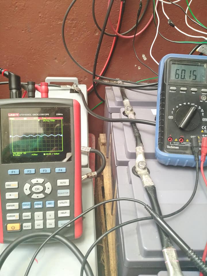

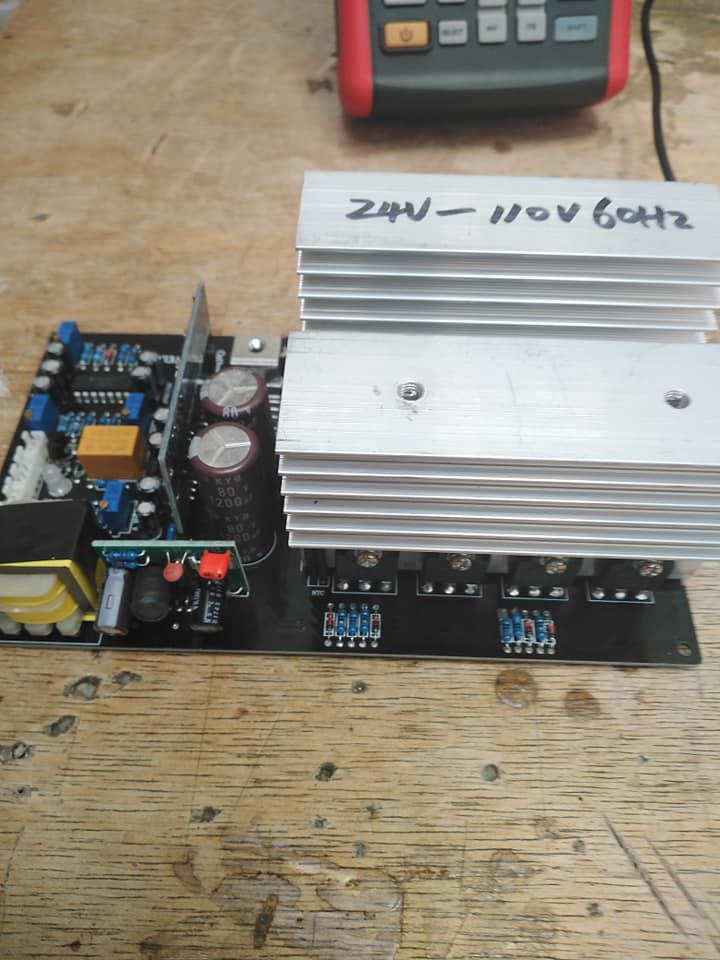

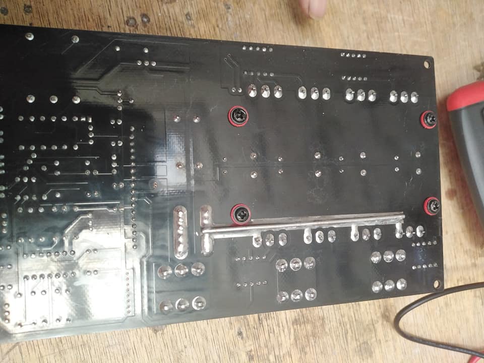

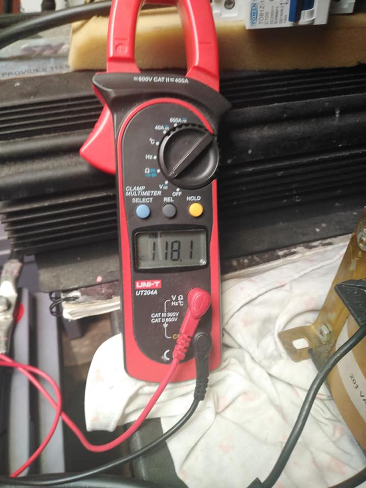

    bueno les comento he realizado una placa inversora de voltaje de baja frecuencia, con salida de 24Vdc y Salida de tensión 120Vac y frecuencia de 60Hz.
    Inversor de  Voltaje de Baja Frecuencia a 24Vdc, Salida de Tension 120Vac y 60Hz-119445300_10160301549850744_2224216960005222155_n.jpgInversor de  Voltaje de Baja Frecuencia a 24Vdc, Salida de Tension 120Vac y 60Hz-119451197_10160301550295744_505652573946295036_n.jpgInversor de  Voltaje de Baja Frecuencia a 24Vdc, Salida de Tension 120Vac y 60Hz-119474036_10160301550470744_7775968536481253598_n.jpgInversor de  Voltaje de Baja Frecuencia a 24Vdc, Salida de Tension 120Vac y 60Hz-119676080_10160301550110744_4509226325024762762_n.jpg
    tengo un sistema de 24V con 3 placas de 280w en serie y controlador de mptt de 40A, tengo 4 baterías Agm 12v a 120Ah, estas 4 baterías están conectadas en serie-paralelo.
    bueno lo que me hice fue un inversor de voltaje de baja frecuencia para soportar las cargas inductivas como motores, es una placa de 4000w y es onda pura, también se puede programar para 220V y frecuencia de 50Hz.
    bueno seguiré trabajando en mi placa y luego subiré el vídeo del funcionamiento de la placa con el sistema de 24v, el vídeo estará disponible muy pronto en mi canal de youtube amigos.

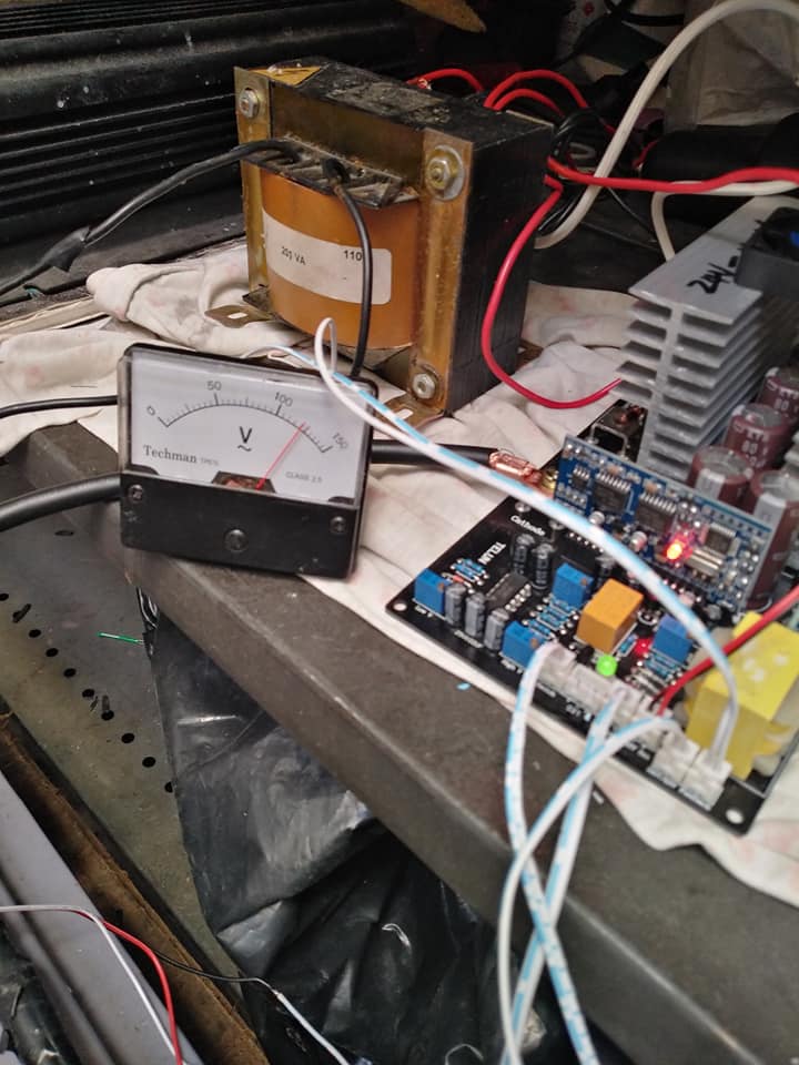

    Ya veo que usaste mosfet o IGBT ? Por la foto son del encapsulado más grande.. LF tiene la ventaja de que los picos inductivos o cortos se los come el trafo y no la juntura de los mosfet como en HF. Como te quedó de consumo en 0 load o stby ?
    El transf amarillo es el feedback de la salida del transf para mantener el voltaje constante a la salida del grande ?

    Puede que las fotos engañen, pero el transformador parece pequeño, de unos 500w.
    Que características tiene?
    Realmente saca los 4000w?

    Sí claro,por lo que se ve,la placa saca hasta 4000w pero a través de un transformador mucho más grande. Seguro ese es de pruebas. Hay alguna inscripción de 250 VA en su núcleo. Será para pruebas.
    Para 4000w en el primario manejaría como 150 Amp o más. A esa corriente más que alambre a veces se usan cintas de cobre esmaltadas.
    De ahí que la electrónica pasó a HF con transistores cada vez más potentes. (Si tienes la suerte de encontrarlos que no sean Fake y mueran en el primer corto) 🙄

    amigos el transformador que se ve en la imagen es 200VA es un transformador de prueba, este transformador es de una fuente alimentación simétrica de prueba, lo utilice para verificar la onda seno y la frecuencia de 60 hz, en el código fuente del microcontrolador tipo Smd, estoy realizando de ajuste en el código fuente de micro, el transformador que voy usar es de 2400VA, estoy en construcción del mismo y aun no le he terminado, en el primario va a manejar 160A a 15Vac y en el secundario 120V 0 120V, por cada 120V va tener 10A, total a 20A Potencia Total 2400VA, es un transformador bastante grande y pesado, terminado la construcción someteré a prueba todo el circuito inversor con el sistema a 24V, y lo subiré a mi canal de youtube amigos, espérenlo muy pronto.
