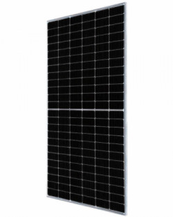

    Buenos dias, estoy viendo de hacer unas modificaciones y reducir el numero de paneles solares a 12 en vez de 16 para mi instalacion. he visto unos paneles de 450Wp cuando mi idea inicial era de poner paneles de 400Wp, aunque con 450Wp me ahorraria poner ese numero de placas. Pero leyendo la ficha tecnica ya habla de que tiene una division en medio y mi duda es si con tanto Wp ya realmente no son tan efectivas, porque casi todas las megainstalaciones solares suelen hacerse con paneles solares de menor Wp.
    Este es el panel que he visto: https://autosolar.es/panel-solar-24-...ristalino-perc
    Nombre:  panel-ja-solar-450w-24v-monocristalino-perc_thumb_main.jpg
Visitas: 6951
Tamaño: 14,1 KB
    Esta es la ficha tecnica y la marca es JA SOLAR. Creo que es china. Alguien tiene esta marca? https://autosolar.es/pdf/JaSolar-M72S20-MR440-465W.pdf

    Yo los tengo pero en Jinko, a parte que pesan como un muerto y son de algo más de 2 metros por 1, son igual que las de 144 células de 400W

    Gracias por vuestras respuestas, pues voy a investigar por internet distintos precios para quizas poner 12 de 450 en vez de 16 de 400. Y por lo que veo JA SOLAR es de las mejores marcas.
    Quizas el precio mas elevado de estas es por ser Half cell, que optimiza la absorcion de energia solar en caso de tener sombras en una de las dos partes.

    Hola. He visto tu comentario y queria comentarte que los paneles partidos son los modelos mas convencionales para auto consumo porque te ofrecen mejor rendimiento. El sistema partido lo que te permite es evitar un cierre de circuito en el caso de que haya sombras en alguna seccion del panel y deje de producir energia. En el caso del partido, si cae sombra en una seccion del panel, en lugar de tener 0W de produccion estaria en un 50% de su capacidad.
    Por lo demas, seria igual que un panel completo de 450W.
