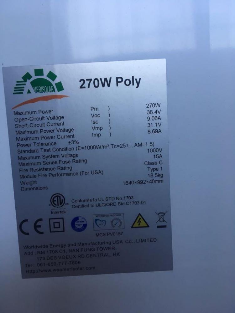

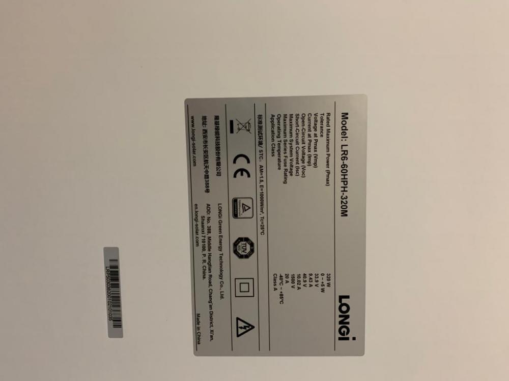

    Muchas gracias solflitos,te mando las características de todo. Las tres placas son de 60 células y las otras dos de 320 son de 72 células.

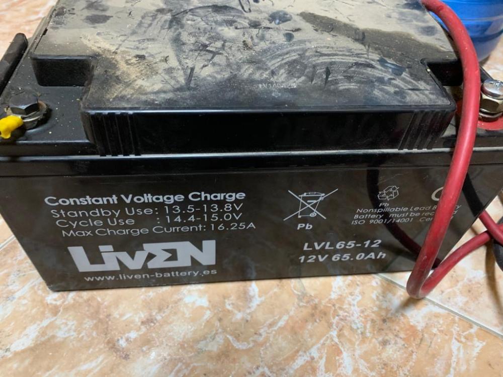

    Otra cosa que no tengo clara son las baterías , llevo un par de años funcionando con cinco paquetes ,
    -12 baterias de 2V
    -dos baterias de gel de 150A
    -tres paquetes más pequeños (como en la foto)
    Hasta ahora parece que me ha ido bien , ¿tu crees que lo estoy haciendo correctamente o como lo tendría que hacer?

    Para tres placas de 60c los 6mm te irían algo justo. Si añades las dos nuevas todas en serie, como te comenta el compañero, si te va bien.
    Yo lo que no acabo de entender es lo de los cinco paquetes de baterías y cómo las tienes conectadas.
    Deduzco por lo que dices que tienes en paralelo tres bancos de baterías completamente diferentes.
    Deberías explicarnos como las tienes conectadas pero así de entrada no deberían estar en paralelo bancos tan dispares

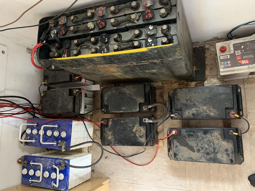

    Estos son los 5 paquetes de baterías que había comentado , adjunto la foto para que me aconsejes sobre si me beneficia o me esta perjudicando y sobre todo teniendo en cuenta el aparato que voy a recibir próximamente.(EAsun power 500Vdc 80A a 24V)
    Lo que ya tengo claro gracias a lo que me habéis aconsejado es que las placas serían las tres policristalinas que tengo más dos monocristalinas de 320W y comprar otras dos monocristalinas de 320 para así poner en total 7 en serie con cable de 6mm.
    Muchas gracias .

    Estas placas mono, no son de 72celulas sino 120 media celulas (2 // de 60 1/2c. cada placa).
    Aunque no cambie nada.
    Lo que mas me molesta es la mezcla de mono y poli en el mismo array, porque no tendra ni las ventajas de las mono, ni las de las poli.

    Compañero el tema baterias yo pensaba que 6 años viendo de todo en Mexico con sistema solares desastre con tema de 14 baterías en paralelo y demás burradas tu as superado todo lo que he visto hasta la fecha impresionante que ese banco de bateria no han explotado o aun siguen funcionando es algo no creible jajaja.
    Yo te recomiendo desconectar todo ese banco de baterías por completo y que solo uses el grande osea las baterias de traccion de 2v y empieza desde hoy a verificar densidades y voltajes de cada celda por si hay que ecualizar que seguro que si esas baterías nunca han visto ni el 30% de carga ya que las otras lo impiden por ser más chicas.
    También viendo los cables de los puentes parecen hilos de pescar en las baterías de gel.
    Las demás baterías guardarlas o az otros experimentos o vendelas no te sirven para esto.

    Y yo pensando que mis acumuladores eran un desastre...

    Los 12 vasos tendrian que cargarse a 30v, y ecualizar a mas.
    Estando siempre en // con las de gel, no puedes. Los 12 vasos nunca se cargan bien y se sulfatan.
