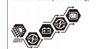

    Que foto sale en pantalla?:Nombre:  vmiiibaterimode1.png
Visitas: 508
Tamaño: 29,1 KBNombre:  vmiiibaterimode2.png
Visitas: 467
Tamaño: 22,1 KBNombre:  vmiiibaterimode3.png
Visitas: 506
Tamaño: 10,9 KB
    erfernan2 está desconectado Forero Junior
    jul 2018
    UBRIQUE
    14
    Predeterminado Re: Dudas voltronic vm3 prioridad sol o baterias
    La primera foto y y la segunda foto pero con buena producción solar
    Avatar de Tejota
    ago 2015
    Inmortal Ciudad de Zaragoza
    3.411
    La primera foto es cuando la produccion solar no supera la demanda de cargas, entonces tira de bateria.
    La segunda foto es cuando la produccion solar supera la demanda de cargas. Esto quiere decir que parte va a mantener la flotacion de baterias y el resto va para alimentar cargas.
    La tercera foto se ve que es cuando no hay produccion solar y la energia procede de las baterias para alimentar las cargas.
    Para que te aclares, la flecha que hay en la parte superior de los hexagonos de la bateria y acdc indica que tira de baterias. La flecha que hay en la parte inferior de los hexagonos de la bateria y del acdc significa que una parte va a bateria para cargarla o mantenerla y la otra parte va a cargas que lo demanden.

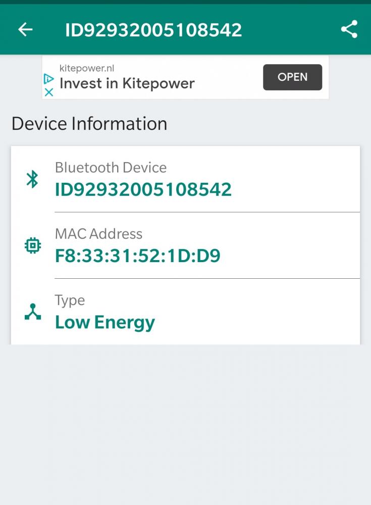

    Sobre el bluetooth. Si lo has hecho con la app de android no se si mostrara ahi datos de informacion del bluetooth. Ponte una app tipo bluetooth devices info para que te de todos los datos del bluetooth, a ver si es Classic o es un BLE con sus services, o es dual.
    AdelRio está desconectado Forero
    ago 2020
    26
    Hola. Esto es lo que saca la app:
    Otros dispositivos sí pone que sean Classic - BR/EDR y sacan más info, pero del VM3 sólo esto.

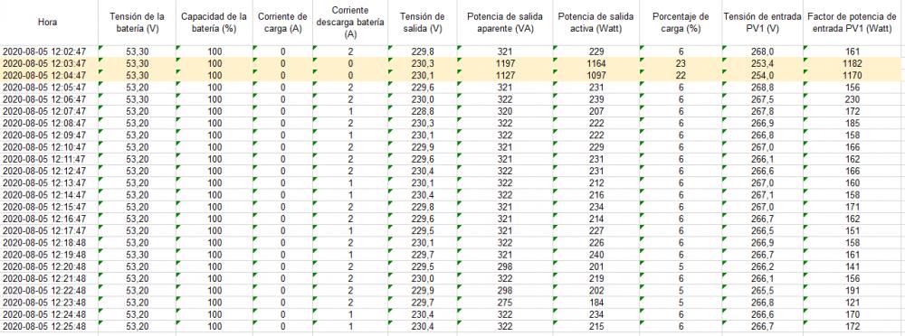

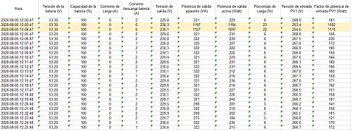

    Me pasa lo mismo. Viendo los datos me parecía que algo iba mal (ya que descargaba batería teniendo entrada solar de sobra, pero ahora veo que nos pasa a todos, así que muchas gracias por comentarlo y explicarlo, me quedo más tranquilo.
    En esta monitorización (de minuto en minuto, que si no el android con el bluetooh se me cuelga antes) se ve como para consumo bajo (<300W) tengo descarga de la batería y cuando es alto (en este caso 1000W) la corriente de descarga de batería es cero.
    Saludos y gracias.

    Vaya, te he pedido esto mismo en otro hilo... pero eso es lo que da la app del hibrido. Necesito info mas profunda. Es un BLE (Bluetooth Low Energy), luego habra datos de UUID, GAP, GATT, etc.
    Pues tiene pinta que el hecho de que no abra campo solar con bajos consumos sea por el algoritmo de carga exclusivo de pylon. Quizas el hibrido no pueda regular tan finamente esos bajos consumos y prefiere que se descargue de bateria a estar abriendo y cerrando campo. El regulador Voltronic es mas lento que el caballo del malo y creo que los de pylontech habran optado por no estar abriendo y cerrando campo para bajos consumos. Unicamente abrira campo cuando esos consumos pequeños continuados lleguen a vaciar algo de capacidad de bateria y la vuelva a reponer. Por eso decia que una monitorizacion de un ciclo entero se veria como hacen el algoritmo de carga-descarga los de pylontech en Voltronic.
