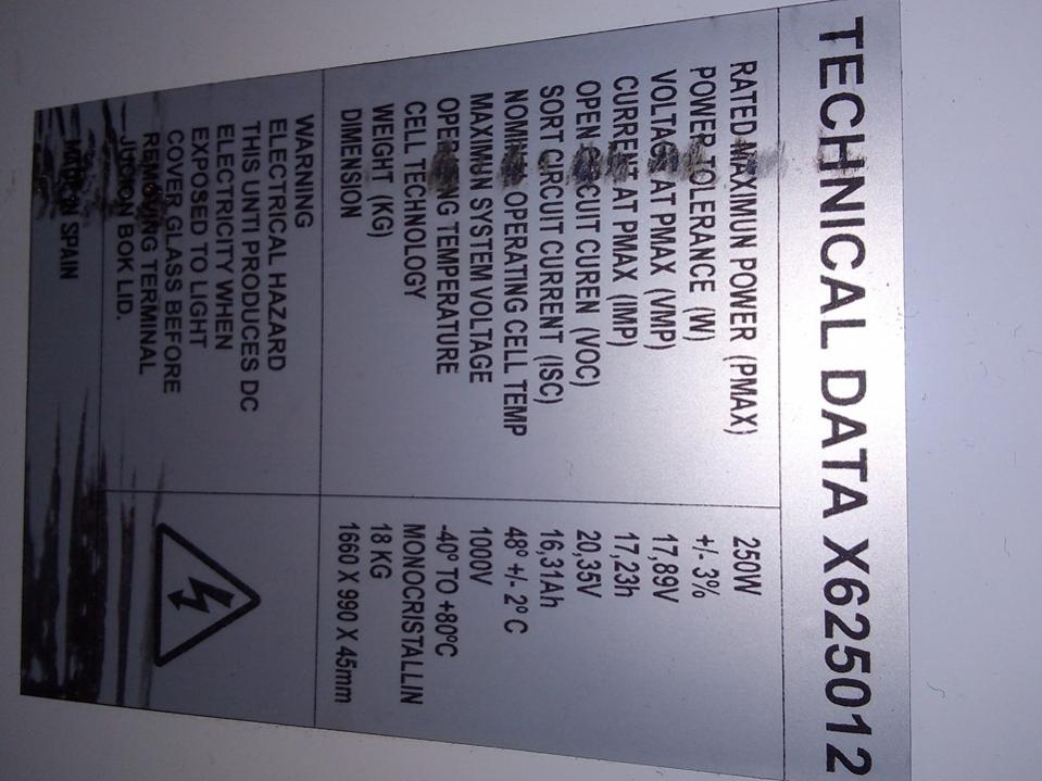

    Hola buenas. Os comento que hace un tiempo compre una placa y no ha sido hasta ahora que la he podido provar. La cosa es que el otro dia conecte la bateria a el regulador de carga y luego la placa al regulador y en el regulador podia ver que llegaban 14v pero no llegaba amperaje. Probé con la placa de un amigo y si que funcionó. Entonces no se si es un problema de configuracion del regulador o si la placa no funciona (la compre hace dos años pero nunca la he usado asi que no deveria ser eso). Os dejo con las especificaciones de los componentes a ver si alguien me puede dar alguna pista. Muchas gracias.
    Placa solar de 60 celulas 250w. VMP 17,89. IMP 17,23h. VOC 20,35V. ISC 16,31Ah

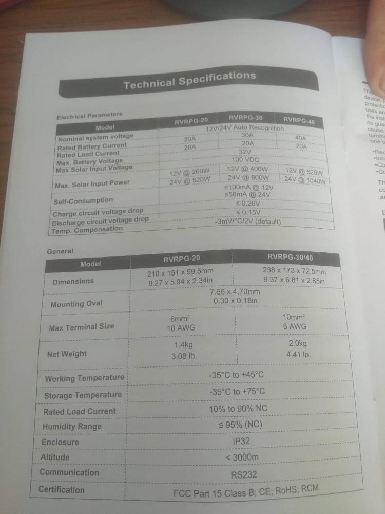

    estas son las especificaciones del regulador:
    Nominal system voltage 12/24v auto recognition
    Rated battery current 20A
    Rated Load current 20A
    Max. Battery voltage 32v
    Max. solar input voltage 100vdc
    Max. solar inmput power 260w
    Miniaturas adjuntadas Miniaturas adjuntadas MI PANEL SOLAR NO CARGA LA BATERIA-regulador.jpg

    Yo nunca vi un panel de 60 celulas con esas medidas de voltaje. Que raro.
    Ahora por la intensidad que pones,la unica explicación es que sea algo así como un panel con 30 celulas en paralelo con otras 30......Un panel de 36 celulas es lo común de ver.
    Sólo que tengas entre manos a un sistema antiguo que se llamaban autoregulados o sea no precisaban regulador porque al ponerle menos celulas cuando se colocaban a la batería casi se igualaban a la tensión máxima que podía soportar la batería.
    Tal vez por eso el mppt no logra arrancar.
    Podéis poner foto del panel donde están las especificaciones. podemos ver en la web si es como suponemos un viejo sistema autoregulado.
    Casi con seguridad el polo positivo sale por la derecha de la cajita de conexión visto el panel por su cara trasera. Y si tiene diodo en el terminal al cual se conecta ese diodo y luce una banda blanca o rayita blanca en ese extremo.
    Avatar de Uruguayito
    ene 2011
    Uruguay
    611
    Predeterminado Re: MI PANEL SOLAR NO CARGA LA BATERIA
    Sobre la placa solar sigo investigando.
    El distribuidor me dice que soy el primero con problemas con estas placas de 12v 250w.
    Me da insuficiente voltaje como para cargar bien las placas.
    El distribuidor me ha dicho que pruebe a medir en cortocircuito para descartar, y eso haré.
    Una foto igualita a tu placa aparece en la web en un foro de 2015 con la leyenda que pegué arriba......como verás no sos el único.
    Creo que lo que te sucede es efectivamente un problema de cantidad de celdas en paralelo insuficientes para un mppt y con seguridad para un pwm y baterías de gel hasta 14,2 V. sigo investigando a ver si saco que marca es.
    Prueba con otro regulador MPPT. En un foro probaron con un Victron y parece que les funcionó.
    Es posible que puedas conseguir uno a prueba ?
    Al menos para descartar ese que no te anduvo.
    Seguramente los Victron solo necesiten unos pocos volts para arrancar.
    Al menos para no perder la placa,aunque por negocio estimo que una placa de 250W de 60 celulas y de +de 30 Volts como son actualmente y 8 amp te va a salir más en cuenta que un mppt nuevo, seguramente y reutilizas el mppt que tienes.
