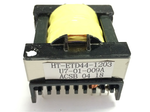

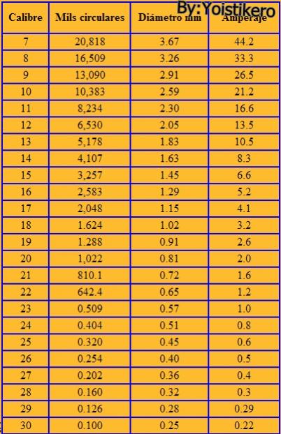

    mira este link https://www.taringa.net/+hazlo_tu_mi...formador_xx8gr
    en este link se menciona como se fabrica un transformador de voltaje, y claro también se habla de corriente, y cuando dije que subiría de corriente me refería al calibre del alambre para embobinar al transformador, y en el link hay una tabla awg del calibre del alambre y la corriente que soporta.
    ademas un transformador de 120Vac y Tierra a 5A en su bobina primaria, y la bobina secundaria tendrá 14Vac a la tarjeta de control, entonces al transformador se colocaría cargas como tv, iluminación, ventilador, pc portátil, y si le voy a colocar cargas inductivas al transformador, el citado transformador en su bobina primaria utilizaría alambre calibre 10 que soporta una corriente 21.2A.
    SFV A 24V CON PLACA INVERSORA DE CONTROL Y ALTA POTENCIA CON TRANSISTORES MOFEST DE 200A Y TRANSFORMADOR DE 600W-tabla-awg-transformador.jpg
    este decir este transformador con 20A tendría un peso un 10 Kg.
    así que el transformador es un componente eléctrico que tiene la capacidad de cambiar el nivel de voltaje y corriente.
    ademas los inversores de voltaje ya sea onda modificada o onda pura que venden en las tiendas de energía solar, en el interior de estos inversores vienen la tarjeta de control y de potencia, y vienen con transformadores pequeños como la siguiente imagen.
    SFV A 24V CON PLACA INVERSORA DE CONTROL Y ALTA POTENCIA CON TRANSISTORES MOFEST DE 200A Y TRANSFORMADOR DE 600W-transfordor-inversor.jpg

    Este transformador es de alta frecuencia, la placa a que nos referimos, es para un transformador de baja frecuencia.

    20A en el secundario, son 100A en el primario, necesitas bobinar el primario con "alambre" de unos 30mm2, que equivale a un "calibre" awg-2.
