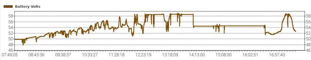

    Tengo una duda . ¿ es normal que mi inversor me haga dos veces el proceso de bulk en el dia y si esto a parte de gastar agua , es malo para las baterias?
    En algunas ocasiones una vez que ya ha hecho sus procesos de carga ( bulk 58,7 y luego pasa a flotacion 54,6) , el tiempo que necesite.
    Me he dado cuenta que si baja de 50v las baterias por que tenga algun consumo alto , el inviersor vuelve a poner a las baterias a 58,6 de carga
    En este caso ni vaja de 51v
    Muchas gracias por la ayuda

    No se que inversor es. Parece un Voltronic. Si es asi, el ciclo de carga se reinicia cuando el voltaje de baterias baja 4 voltios por debajo de la tension configurada en flotacion.
    Que no veas en grafica que baje de 50-51V no quiere decir nada. Posiblemente la recoleccion de datos en grafica sea cada 5-10 segundos. Eso quiere decir que no sabes lo que pasa entre 5 y 10 segundos entre lecturas. Posiblemente baje por debajo de 50V ante un pico de carga fuerte en esos segundos. El programa que recoge los datos no se "pispe", pero el inversor si se "pispa" porque lee instantaneamente el voltaje y se reinicia el ciclo de carga volviendo si hay condiciones a tension de absorcion (bulk).
    De recoleccion de datos se podria escribir una biblia. Esa grafica que has puesto parece sacada de un ICC. Creo que ese programa tiene consulta de datos cada 5 o 10 segundos. Por donde lee los datos? USB? serie? BT?

    Es por usb . Y eso no afecta más a las baterías ? Gracias por la aclaración

    Afecta que hace otro ciclo de carga en un mismo dia si hay condiciones. Yo creo que si te lo hace y a 48V es porque tienes poca bateria y cargas muy potentes.
    De todas formas si el algoritmo de carga esta bien, la nueva etapa de absorcion (bulk) sera muy corta. O deberia de ser muy corta.
    El puerto USB es un poco particular. Digamos que si le preguntas siempre lo mismo no hay mucho problema tal cual lo han programado. El puerto serie es mas versatil por tema de protocolo. Pero vamos que esos 5-10 segundos los vas a tener de "impas" con el ICC ya sea por un puerto u otro. Pasa lo mismo con otros programas de monitorizacion que usan USB excepto los que se han programado para hablar de tu a tu con el HID USB del hibrido.
