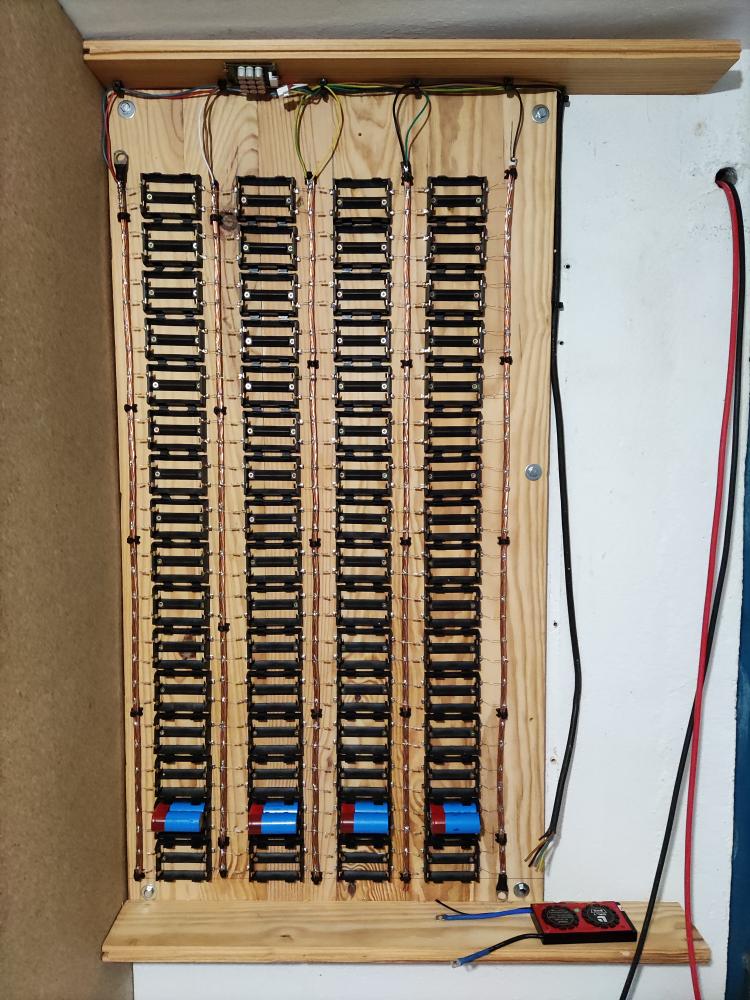

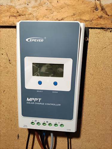

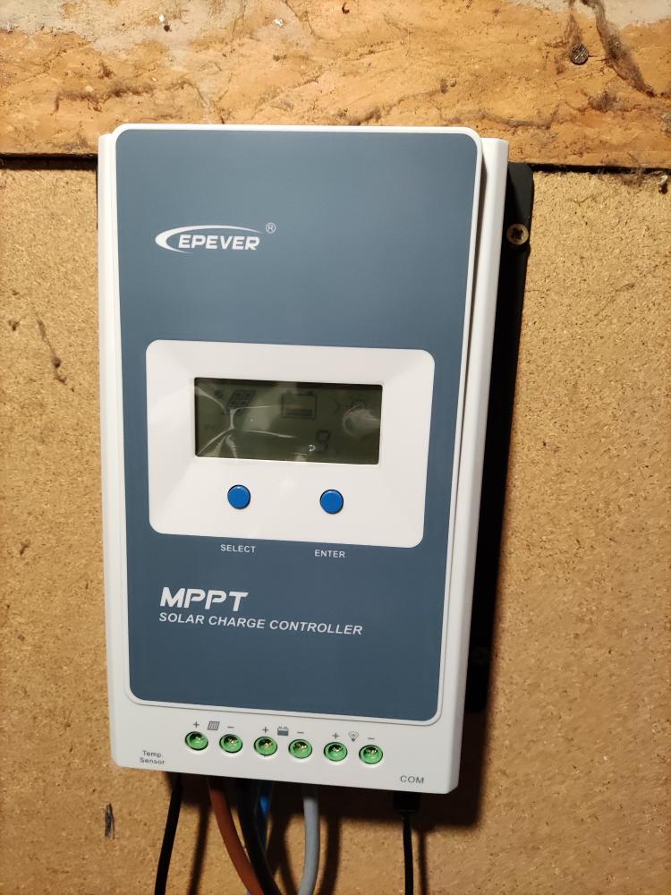

    Hola de nuevo, después de un año con la instalación hecha estoy muy contento con el resultado.
    He conseguido unas celdas (26650 de 3,2v) y me he decidido a hacer la instalación, he comprado un epever de 30a y un bms daly de 60a. ya he empezado a montarlo y me surgen unas dudas que agradecería me las aclararais.
    La conexión del Bms, la salida del negativo
    y sobre los fusibles si tengo que cambiar los amperios al poner regulador mppt.
    sobre cableado he comprado de placa a regulador de 10mm por que tengo pensado poner una placa mas grande
    de batería a inversor de 25mm
    la duda es de regulador a batería si de 10 como de placas o como me ha sobrado cable juntar dos y hacerlo de 20mm
    os pongo las fotos de como va la instalación[
    Miniaturas adjuntadas Miniaturas adjuntadas DUDAS INSTALACIÓN 12V-img_20210921_211156.jpg   DUDAS INSTALACIÓN 12V-img_20210921_203341.jpg

    Ahora la duda que tengo sobre todo es a la hora de conectar el BMS, si del negativo del bms tengo que sacar cable para inversor y regulador.
    Si tu BMS es un commun port, tienes que poner la salida del regulador, y el inversor juntos (P+ y P- en el BMS).
    El P+ suele ser el + Bat, (pero comprueba en el esquema adjunto a tu BMS).
    Entendemos que tu BMS es de 30A (para tu inversor de 375Va).

    gracias por contestar brico, el BMS es de de puerto común y lo he cogido de 60A, la duda es si tendría algún problema con el regulador si hace el corte de batería el BMS, el regulador cortara también?
    He visto videos en los cuales solo usan el BMS para regular el voltaje de las series y no lo utilizan para corte de batería, no se si como he comentado podía pasarle algo al regulador.
