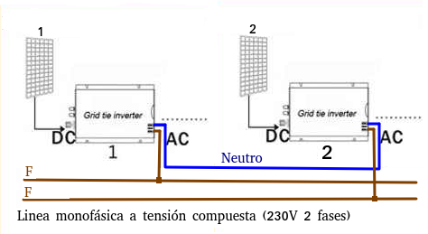

    Predeterminado instalación microonversores en red monofásica a tensión compuesta?
    Hola, en casa la red eléctrica es monofásica a tensión compuesta, dos fases sin neutro (230V), sería valido realizar una instalación con inversores monofásicos a 230V (F+N) como la de la imagen? Gracias
    https://www.dropbox.com/s/xgqz7t5q76...30_2f.png?dl=0
    2.291
    Predeterminado Re: instalación microonversores en red monofásica a tensión compuesta?
    Los microinversores necesitan estar conectados a la red a la que van a apoyar F y N, en tu caso F y F entiendo por que el transformador de suministro es un transformador con salida a 125Vca en estrella, por lo que de entrada ese esquema no cumple ya que los microinversores solo ven una de las fases con lo que no tienen la referencia real de tension, la linea azul no les sirve.
    Si lo que pretendes es apoyar tu entrada de red, que es a 220Vca, para poner inversores de 220Vca directamente conectados a esas F + F debes asegurarte muy bien de que ninguno de los componentes de la instalacion ( placas y microinversores) tiene conexion a tierra cosa que me parece que si la tienen por el tema de protecciones, por lo que con inversores de 220Vca entiendo que no puedes hacerlo so pena que cualquier posible retorno destruya el microinversor.
    Si encontraras microinversores de 125Vca, y tuvieras acceso al neutro de la compañia podria funcionar conectando la linea azul a este neutro.
    Aqui he encontrado uno que puede trabajar a 125Vca habria que consultar concienciudamente sus caracteisticas y forma de uso:
    Caredy Micro inversor, IP65 a Prueba de Agua 300 W Micro Grid Tie Inversor Solar Inversor Convertidor de Voltaje 80-160VAC / 180-280VAC

    Gracias solflitos por la explicación, entonces no hay una solución muy buena para mi, ya que la compañía dice que es "posible" (no saben cuando??) que cambien el CT y pasen a 230V fase+neutro, cosa que me obligaría a cambiar de nuevo los inversores...
