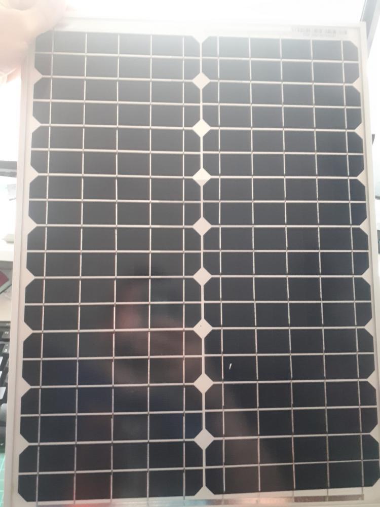

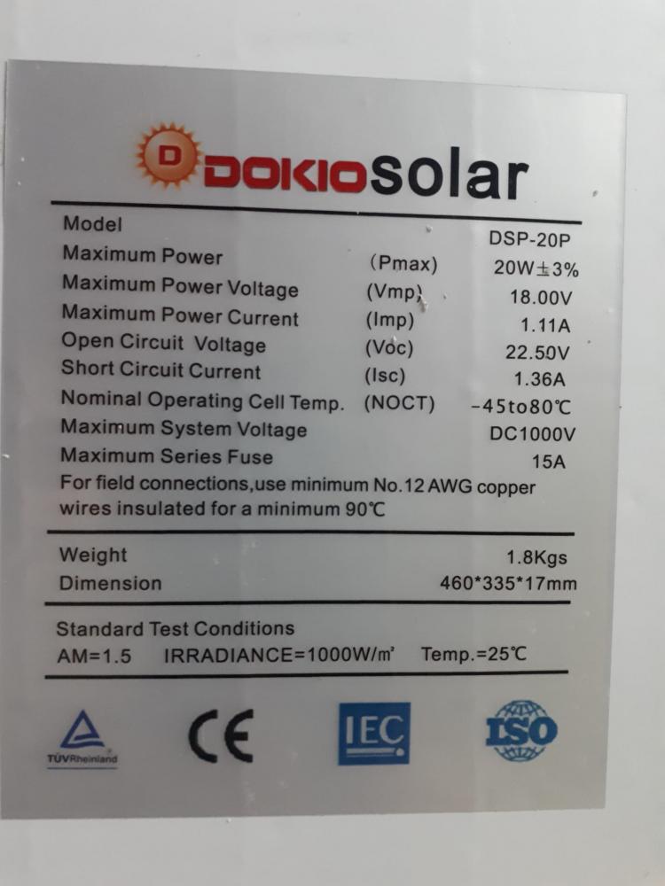

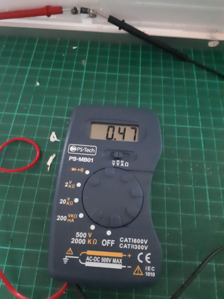

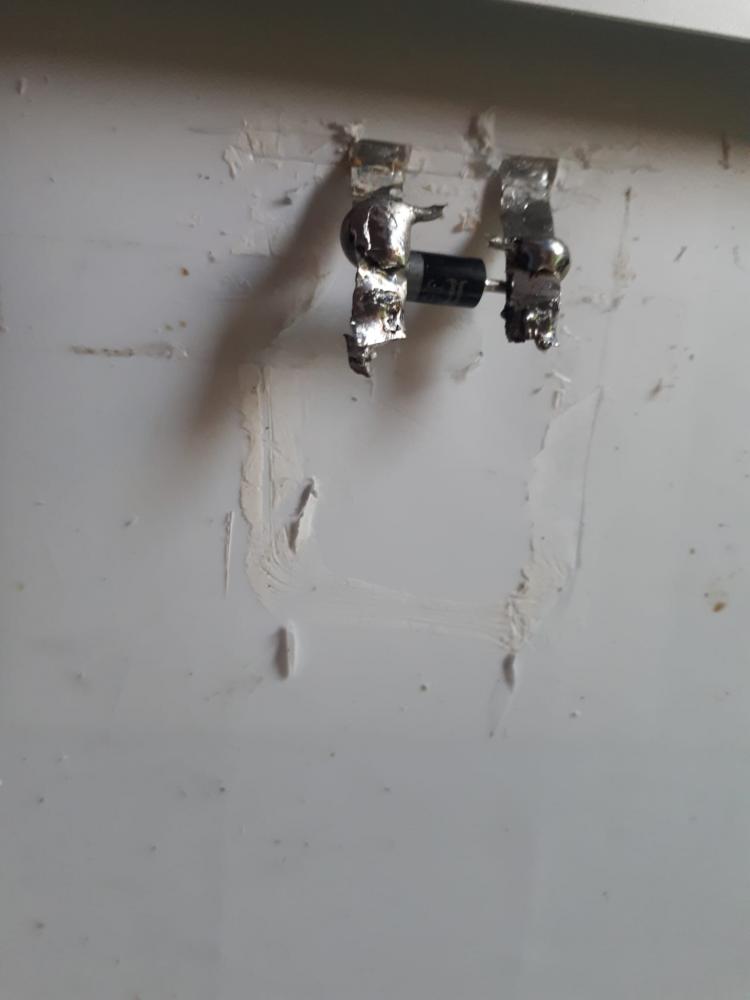

    Buenas tardes,
    Soy nuevo en esto de la energía solar, compre un kit de placa solar y regulador lo conecte a una pequeña batería de moto de 12 voltios para probar y cargar los móviles, todo funcionaba de maravilla y al cambiar los cables y soldarlos en lugar de sujetarlos con el tornillo ha dejado de funcionar, he quitado el plástico de la caja de conexiones y cambiado el diodo por si acaso y no marca casi voltaje.
    me podéis ayudar??

    Ese diodo tiene pinta de estar del revés...
    palo99 está desconectado Forero Junior
    jun 2020
    Predeterminado Re: SIN VOLTAJE EN LA PLACA
    Cita Iniciado por Rafel Gari Ver mensaje

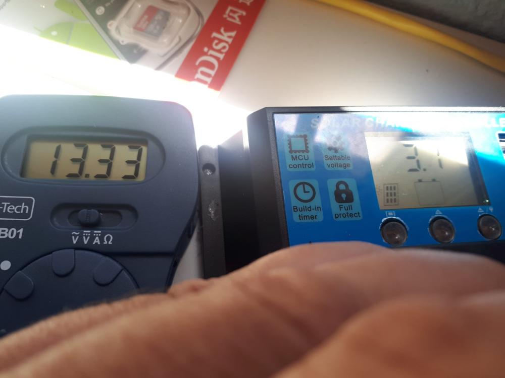

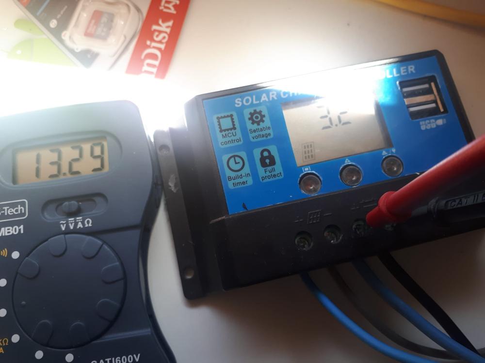

    Muchas gracias Rafel, lo he puesto al reves y entrega potencia, ahora el problema es que el regulador no reconoce el voltaje entregadoSIN VOLTAJE EN LA PLACA-voltajebateria.jpgSIN VOLTAJE EN LA PLACA-voltajeplaca.jpg
    murcia
    4.413
    Desconecta la placa.
    Desconecta la bateria.
    Vuelve a reconectar solo la bateria, y mira si el regulador te indica 12v.
    Si no lo indica, me temo que has quemado el regulador
    jun 2020
    Muchas gracias, lo he vuelto a reconectar tal como me indicas y marca 12.2 V, he conectado la placa y parece que funciona. lo único que en display el 1 de 12.2 V y la flecha que aparece entre el dibujo de la placa y la bateria parpadean de una forma rara.
