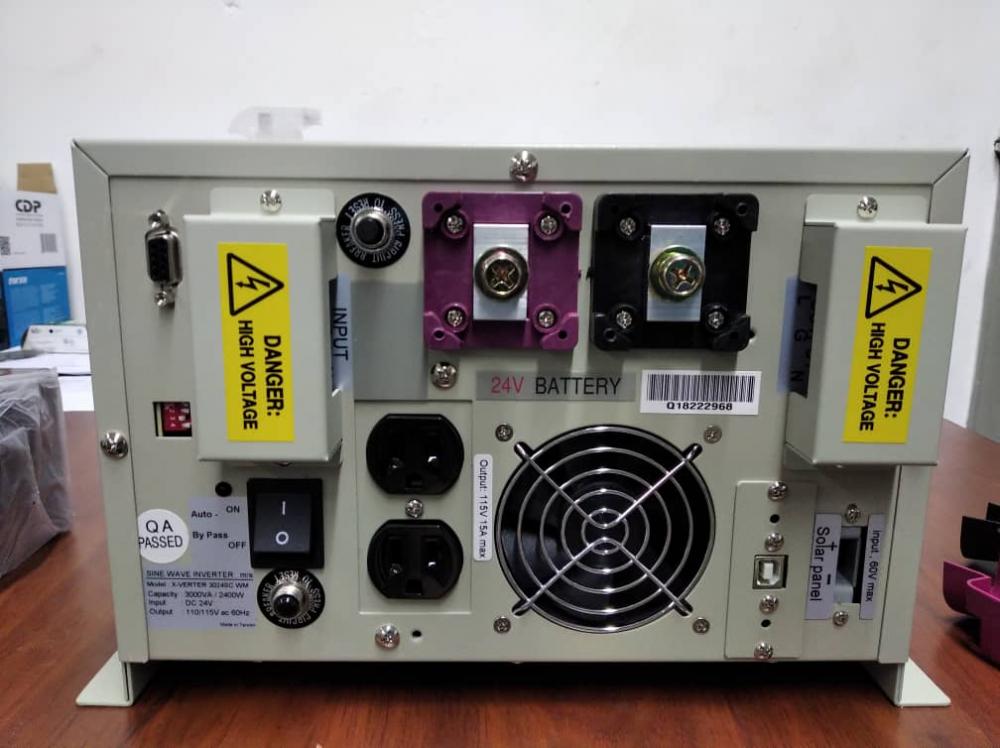

    Buenas amigos, he estado viendo el siguiente inversor-ups con un cargador solar de 60v max en la entrada de los paneles (foto adjunta)
    estos 60v max se referira al Open Circuit Voltage del arreglo solar? (pregunto por noción general de las cosas, al referirse al max voltaje de un controlador solar, se refiere al Voc?) (no logro conseguir en ningún lugar del internet la información clara sobre este estoy mensajeando a la empresa a ver que tal)
    más allá de esto el otro dato que tengo es que el tamaño del controlador de carga es 50 a

    Yo diría que se refiere al Voc total del arreglo FV.
