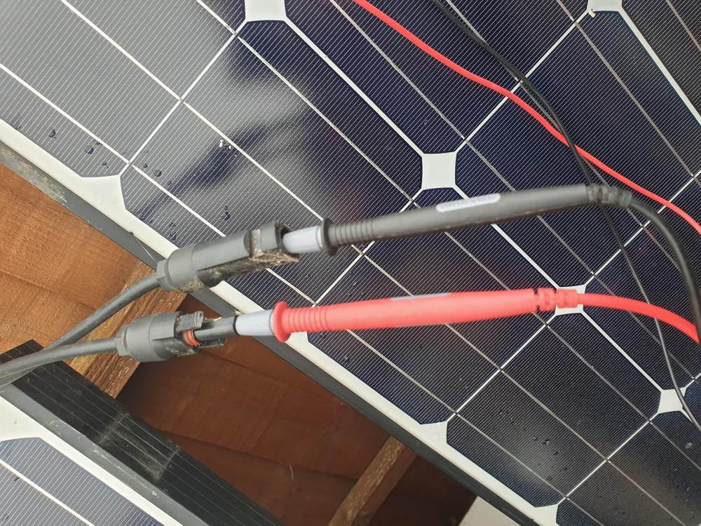

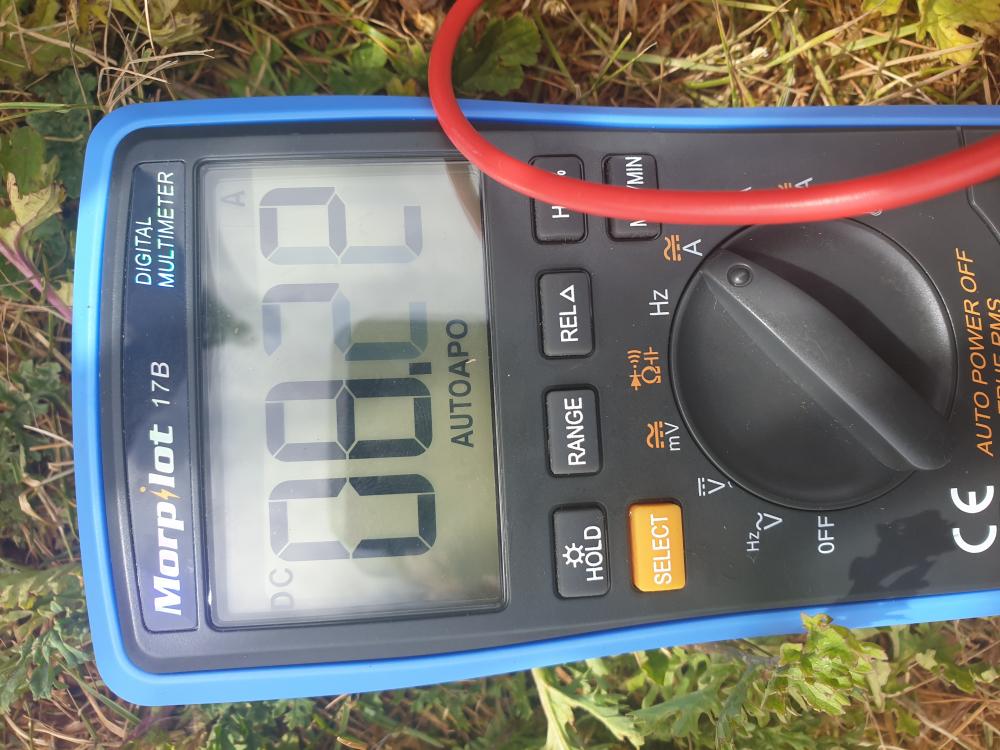

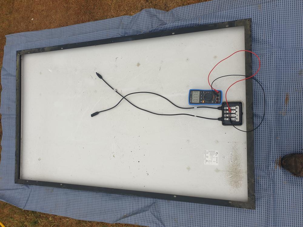

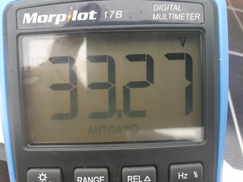

    Hola, tengo un panel de 24v 240w. Con el tester el voltaje del mismo es 33v. Pero el amperaje no supera 0.5amp. lo he medido varias veces y siempre da el mismo resultado, el tester está en 10a con el rojo al positivo de la placa y el negro al negativo.
    Esta medido directamente en la caja de conexión de la placa por lo que la distancia del cable es nada.
    Puede ser que esté rota?

    ¿Estas seguro de que tu multímetro mide intensidad en continua?
    Avatar de netpana
    netpana está desconectado Forero Junior
    jun 2020
    Inglaterra
    Predeterminado Re: test panel solar
    Si, aparece el simbolo dc en la pantalla.

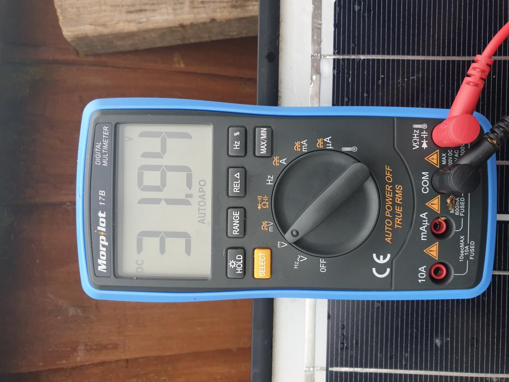

    A ver si has fundido el fusible del polimetro?
    murcia
    4.427
    Pero el cable rojo, lo has puesto en el agujero 10A? del polimetro.

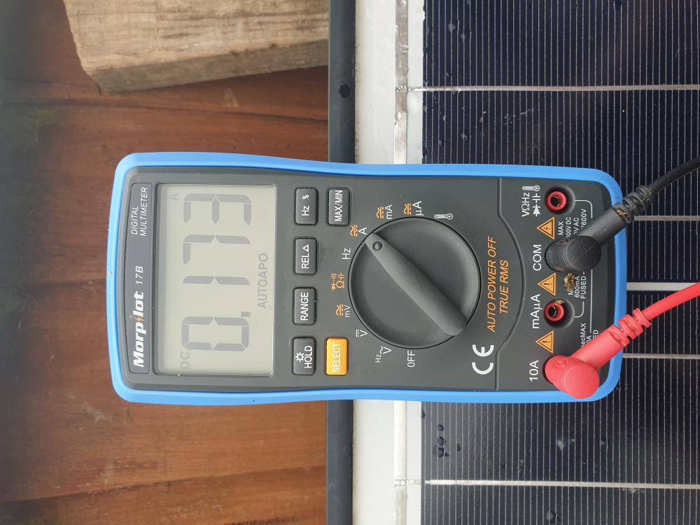

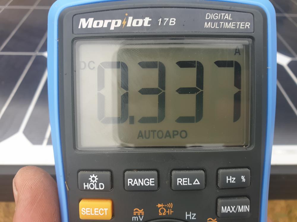

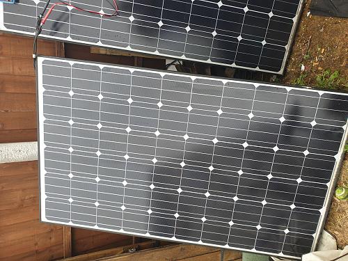

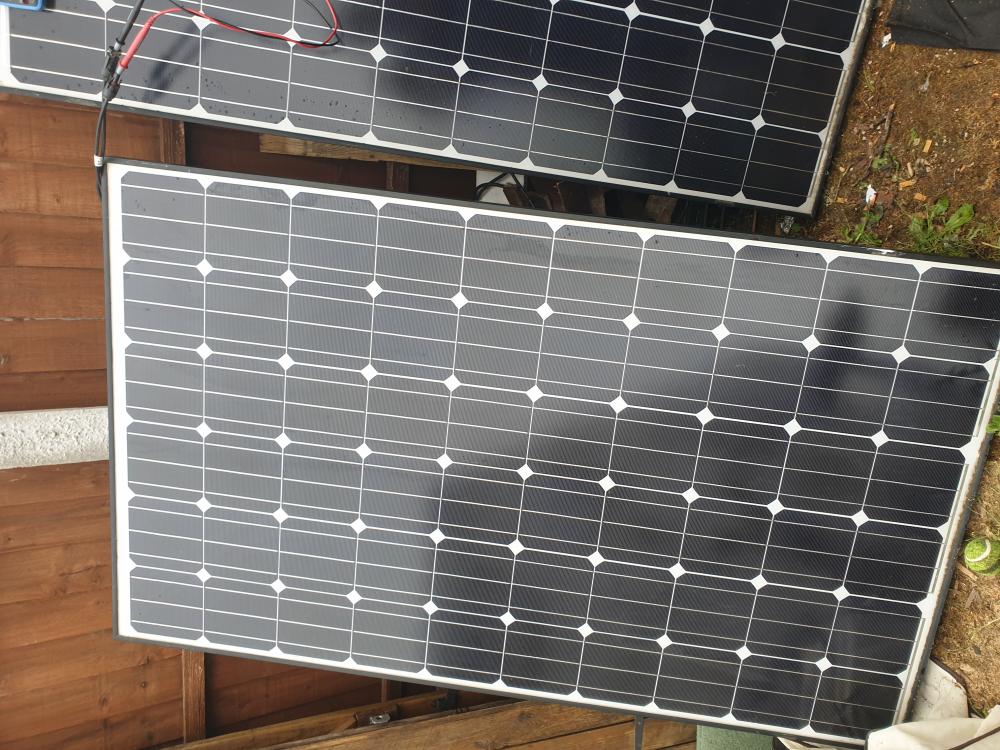

    Si, esta todo bien. El tester esta bien. Si hubiera algo mal conectado daria 0, no? El valor me sale entre 1,2amp y 0,3 dependiendo de la hora y sol.
    Adjunto unas cuantas fotos para aclarar dudas. gracias.

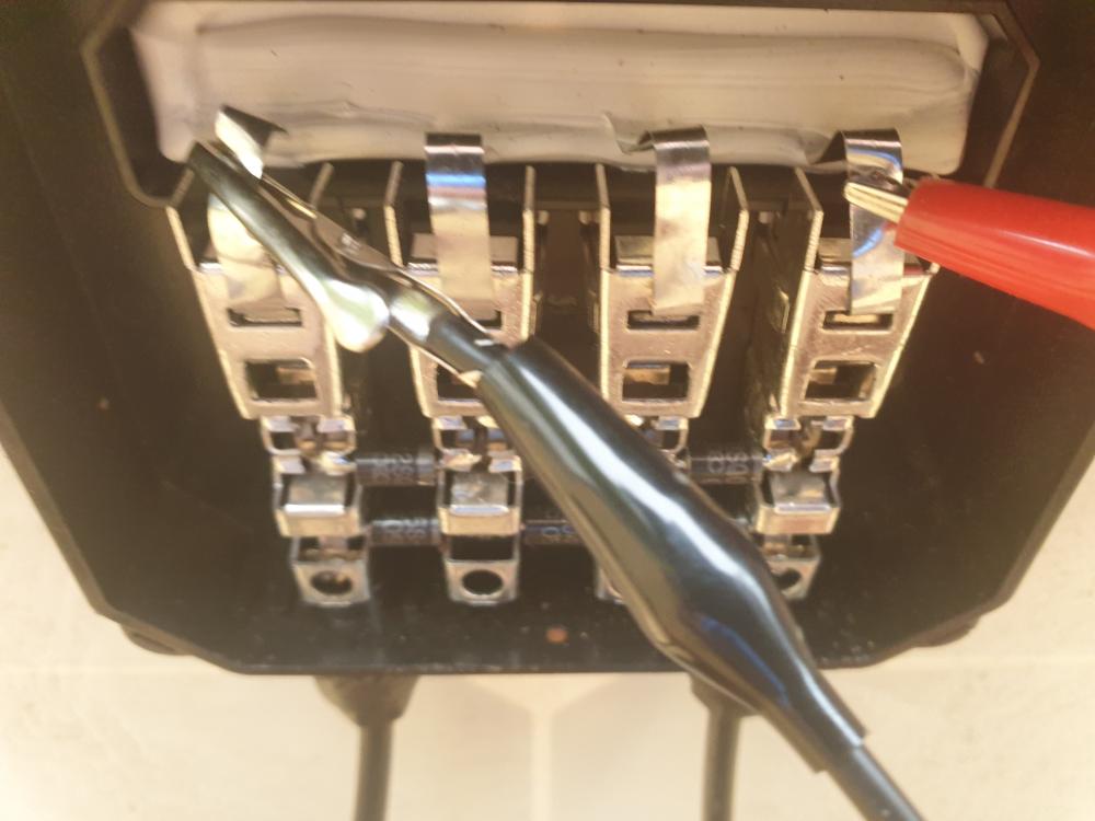

    Destapaste la caja ? Puede haber diodos en corto. Mediste directamente en las latitas que salen del panel directo a los bornes de conexión ? Por último podría ser una soldadura entre obleas que falló y se abre al pedirle intensidad. A ver si la descubres . Es el peor escenario.

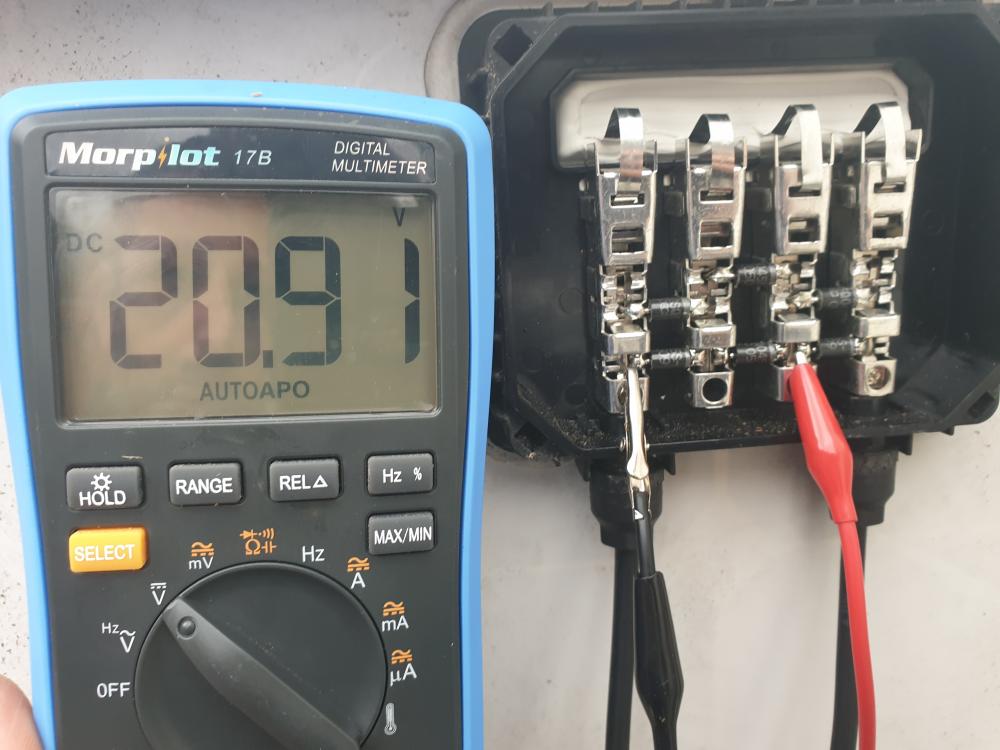

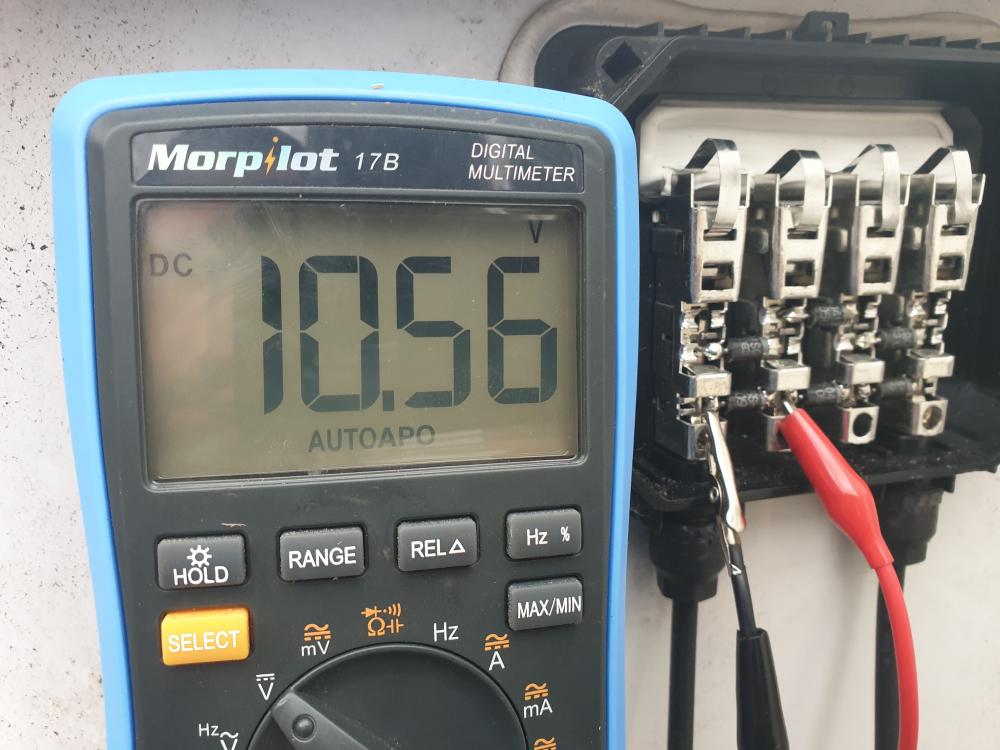

    Como mido los diodos ?
    Avatar de Uruguayito
    ene 2011
    Uruguay
    611
    Para medir los diodos tienes que poner el panel solar en un lugar que no reciba luz en lo posible boca abajo.
    Si tienes la opción en el tester de medir diodos en cada lectura según cómo colocan las pinzas en cada diodo debes de tener aproximadamente entre 400 y 600 milivolts en una medida y cuando inviertes las puntas debería ser infinito o el número que te da cuando las puntas están al aire libre
    Nunca te puede dar una lectura 000 si así ocurriera ese diodo seguramente están cortocircuito y puede ser el causante de la falla.

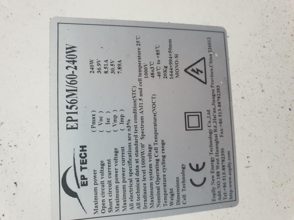

    A pleno sol a mediodía debería darte al menos 7 amperes. Pero con sol directo. Es rara la medida de 0,5 a 1,3. Pinta de mala conexión entre celdas.
    Tienes 3 pares de diodos en serie.No creo que estén mal. Esperare tu respuesta

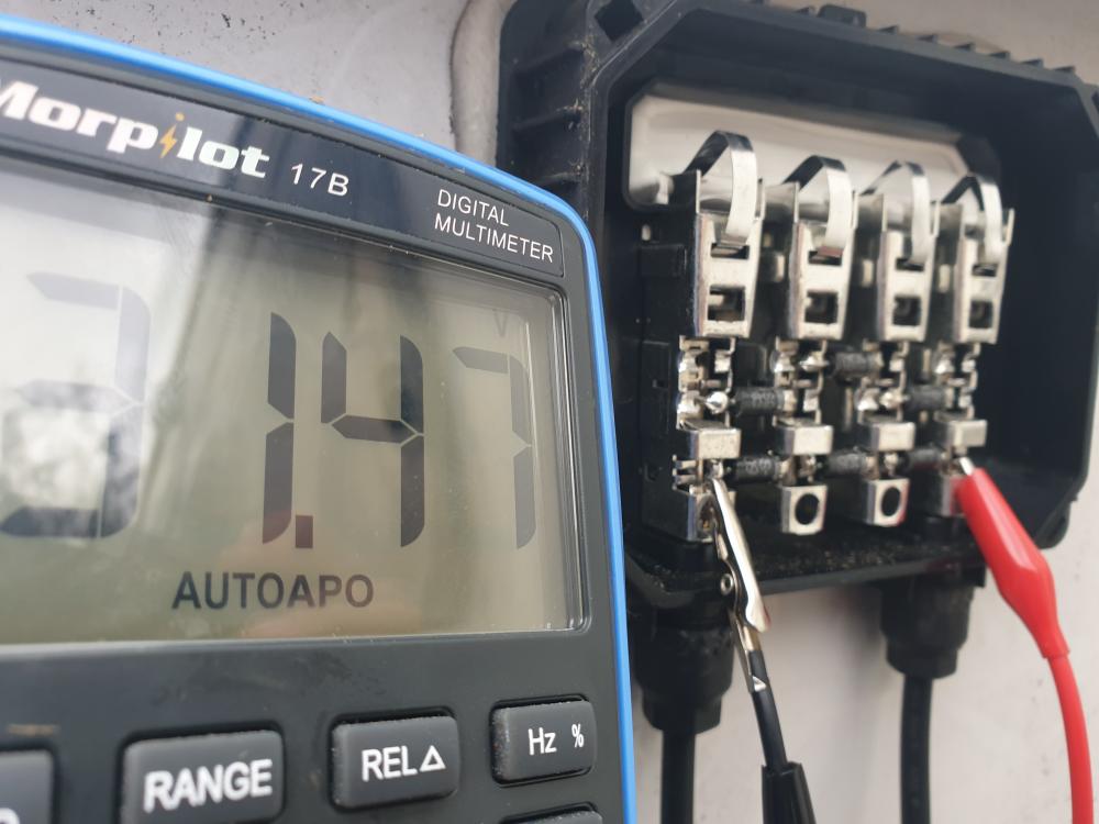

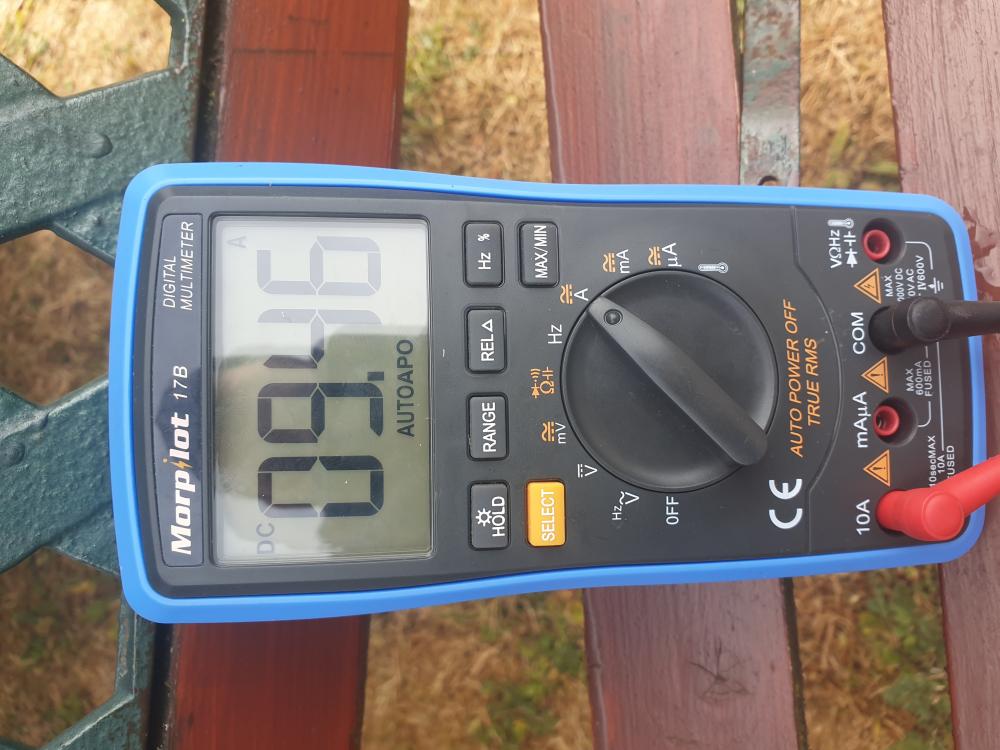

    Con la placa completamente cubierta, me da unos valores de 0.165 / 0.175
    lo raro es que tengo dos paneles iguales y ambos tienen los mismos valores.
    Puede ser que esten rotos los dos ?

    Los valores de los diodos están bien. Son de baja caída tipo shottky. Te queda ver de comparar entre las 2 si una da los amperes y la otra no. Ambas en el pleno sol a mediodía. Deberían darte 7 o más amperes. Haz la prueba corta. Los cables de tester no son para mantenerlos mucho tiempo en alta corriente. Dinos los resultados.
    Las tiras metalizadas que salen del panel como se juntan al arreglo de diodos ? Están soldadas por punto ? Estaño ? O apretadas ? Revisa eso o prueba en ambos extremos la corriente de amperios....no vaya a ser que haya mal contacto ahí ? Y si no es entre celdas. Bastante raro porque siempre tienen varios buses de soldadura.

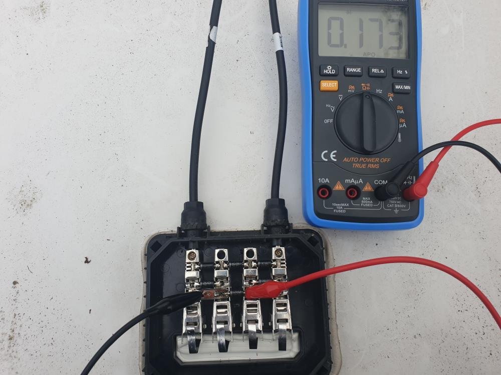

    Gracias Uruguayito, ayer medi las dos placas y dan el mismo resultado (amperes) tambien comprobe los diodos de ambas, y si tambien parecen bien en ambas placas. Probare hoy directamente en las placas que salen de las celdas. Lo unico es que hoy esta nublado, pero deberian dar valores de unos 3,4 o 5 amp, no?
    estos son los resultados directamente el las tiras metalizadas que salen de las celdas

    Fantasticas Noticias !!!!!!! Despues de resoldar todos los diodos en la caja de conexiones de ambas placas !!!!!!!!!!!!!!!!!
    Aunque me gustraria realizar mas pruebas para comprobar el correcto funcionamiento.
    Ahora las tengo conectadas al regulador MPPT a ver si carga baterias ....
    Gracias por la ayuda...
