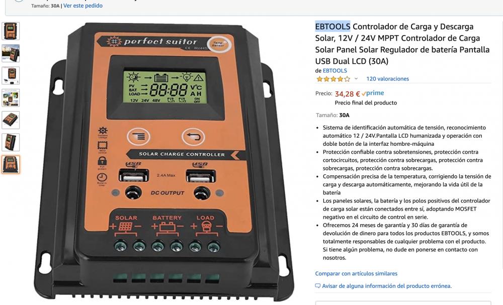

    Pues vaya cagada de bateria que compre, yo pensaba que con poco consumo podria, entiendo entonces que esta bateria debe ser rollo un sai para cosas que se quedan sin energia durante poco tiempo entonces.
    Yo es que habia leido que las baterias de coche no estaban preparadas para estas descargas.
    el regulador es este, ya cuando lo compre supuse que seria parecido a los demas porque son igualitos con distinta carcasa o colores, pero no sabia que fueran tan mal.
    Ademas para esta instalacion tampoco me salia rentable gastarme los 100e que vale un mppt supongo que bueno
    Mi primera prueba solar con problemas-captura-pantalla-2020-05-29-las-10.10.05.jpg
    Lo del los metros de cable lo pense pero era insalvable, entonces no se si es mejor comprar un bateria o un regulador mejor, pero aun asi estaria limitado por la bateria pequeña supongo

    El cable no tiene nada que ver, incluso cuanto más cable, más te va a durar la batería pues el consumo se reduce por la propia resistencia del cable.
    Ese cargador, si funciona, te va a cargar la batería, fijate que llegue a 14,4v si no llega es problema de carga y si llega es problema de batería.
