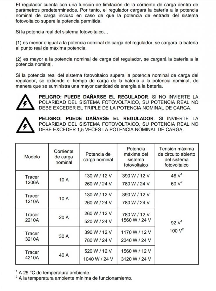

    En el manual de los Epever, dice que se pude poner hasta un 300%
    Es decir al regulador de 40A que en configuración de 24V puede manejar 1000W, se le podrían conectar hasta 3000W en placas.
    Te dejo un pantallazo de un modelo epever, donde indica 1,5 veces la potencia máxima admitida.
    Enviado desde mi VOG-L29 mediante Tapatalk
    150% se refiere a la máxima potencia que soporta la protección en caso de invertir la polaridad de los paneles.
    Es distinto ese manual al que tenía yo. Puede ser lo q indicas.
