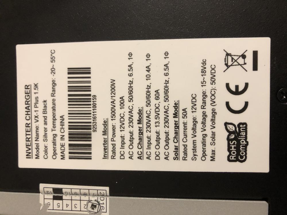

    A ver el regulador que tengo ahora es PWM que es provisional para probar y (no se que marca es) igual que el inversor ya que no me funciona el mio y no tengo otro.
    Si se que el regulador tiene que ser MPPT ya lo tengo previsto. Voy a poner lo que tengo pensado comprar a ver que os parece:
    Regulador MPPT 24v 60A si es suficiente.
    Bateria de plomo acido sin mantenimiento de 260Ah para sumar a la que ya tengo.
    Inversor de onda pura 24v 2000W pico 4000W o 3000w pico 6000w
    y los paneles de 24v 285W 60 celulas que ya tengo.
    El inversor es un Hibrido Axpert y me da error 03, me da exceso de voltaje cuando la bateria esta bien de voltaje 12.5/13v y me marca 24/25v, es un kit solar que compre el inversor dos placas de 150w y la bateria de 260Ah, lo he usado de fin de semana para luces led, tv y lo demas con generador, nunca me ha cargado la bateria al 100% y siempre he tenido que depender del generador para pasar la noche a las 3/4 horas de funcionar (y eso sin consumir nada entre semana, ya digo el uso de fin de semana) se me paraba y quedaba sin corriente, despues de dia con buen tiempo y sin consumir practicamente nada (no tenia ni nevera ni nada conectado) no me cargaba la bateria, y ahora hace un tiempo me dio el error este 03.
    En cambio con lo que tengo ahora la bateria se carga a tope tengo una nevera pequeña conectada, las luces y demas sin problema, por eso no quiero hibrido. Aqui dejo unas fotos del inversor:
