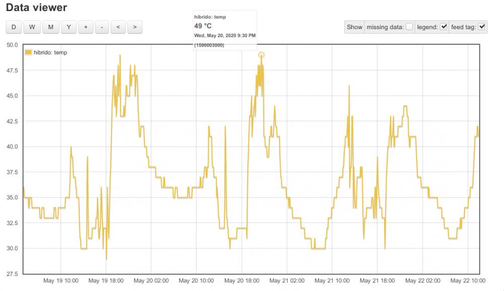

    Lo primero sería determinar qué rangos de temperatura serían óptimos o aceptables, por ejemplo, yo en mi hibrido llego a rozar los 50ºC y eso que no estamos en verano
    Revisión y mantenimiento Híbrido Axpert/Voltronic tras vencer los 2 años de garantía-hibrido_temperaturas.jpg
    ¿Estas temperaturas mejorarán cuando cambie la dirección de los ventiladores?
    Un saludo!
Nombre: hibrido_temperaturas.jpg
Visitas: 97
Tamaño: 54,1 KB
    Un saludo!
    Respuesta corta: si
    Respuesta larga: si, pero porque a la sonda que marca esos datos le va a llegar mas ventilacion. Y en teoria si a la sonda le llega mas ventilacion es que la electronica de su entorno estara mas ventilada.
    Tienes la monitorizacion. Haz la prueba y dentro de unos dias nos cuentas.

    Pues dicho y hecho, he hecho la prueba...
    El vídeo tiene 2 partes, el cambio de posición de ventiladores en sí y luego intento analizar con los datos de la monitorización si es efectivo o no.
    Spoiler: Parece que se nota!
    Un saludo!
