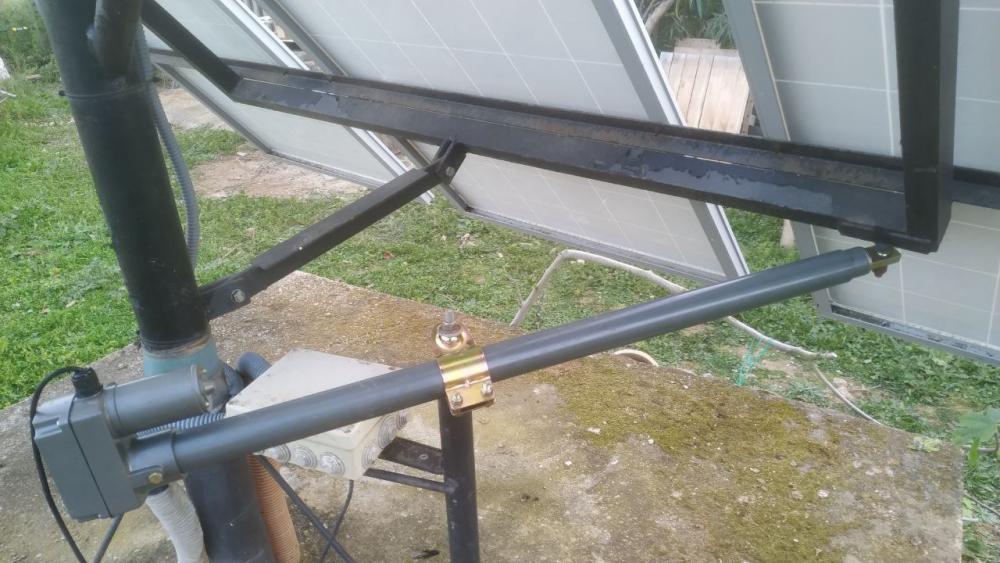

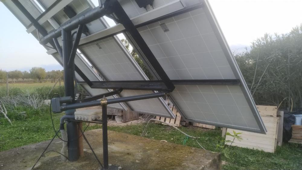

    Buenos días, tengo dos seguidores solares con 6 placas Atersa de 250w cada uno, con una inclinación de 50 grados, estoy planteandome (con la ayuda de un amigo herrero) hacer una prolongación de la barra de sujeción y añadir otra para el actuador para que en verano quede una inclinación de 25 grados, (estoy en la latitud 39 grados, 38'), actualmente a primeras horas y últimas del día la inclinación coincide con el sol pero en las horas centrales no, mi pregunta es la siguiente, ¿ganaré bastante en cosecha solar con el cambio de inclinaciòn?
    Agradecere a los sabios gurús del foro que me iluminen, ¡gracias!

    Ganarás en verano. Yo intentaría hacer la nueva barra para que se pudiera volver a poner en invierno a 50 grados, y tener las dos opciones, 20 y 50 grados.
    Hará falta cambiar el soporte del motor, aunque vosotros lo podéis ver mejor ahí.
    Estoy seguro que lo podéis hacer.
