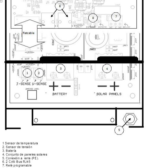

    - si el problema es que el regulador no carga al iniciar el dia debes comprobar lo referente a la configuracion On/Off remoto, ya que podria influir en que no arrancara a cargar por la mañana, mira las capturas, una indica el puente que afecta a esto, leyenda (8)
