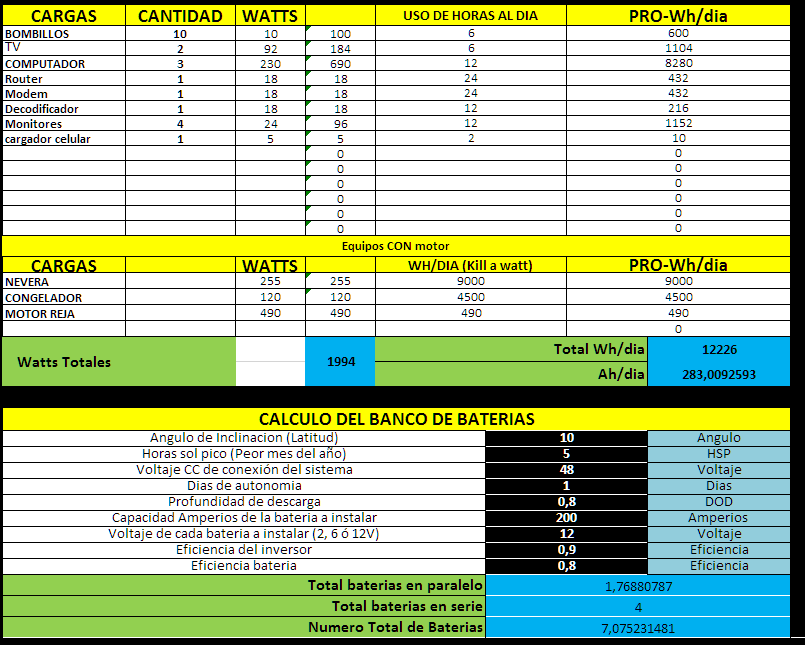

    Hola ¿Como Están? antes que nada me presento mi nombre es Fernando, vivo en Mérida - Venezuela, actualmente donde vivo atravesamos una crisis eléctrica y solo puedo tener alrededor de 7 a 8 horas de electricidad y yo trabajo a distancia en la PC, del mismo modo tampoco hay gasolina (Atravesamos más de una escasez al mismo tiempo acá) asi que cero generador eléctrico.
    Investigando un poco sobre energía solar y usando la app solar CT salí con este calculo y si pueden de ayudarme ya que soy nuevo en esto voy a ir describiendo (sobre las palabras están los enlaces):
    Aplicaciones electricas
    12 Luces led
    3 Pcs de escritorio
    2 Cargadores moviles
    2 Router Wifi ETC
    1 Refrigerador
    1 Tv
    = 10590.0 vatios/día
    Pérdida del sistema
    he puesto un 15% ya que todavía no estoy decidido en cuanto a los paneles y no puedo saber su perdida
    Horas Sunshine
    en donde vivo acorde a la calculadora keisan.casio hay 12:30 horas sunshine (no estoy seguro si este calculo es correcto)
    días de autonomía sin carga desde el sunshine: 12h
    = 972.98
    Número de paneles
    Con paneles de 360w 24v= 3 paneles
    Con paneles de 180w 24v = 6 paneles
    Número de baterias e inversores hibridos (hago un paréntesis acá debido a que para mi caso particular, a veces hay luz del sistema eléctrico, a veces no, entonces un inversor híbrido parece una buena opción para poder suplir los cortes de luz, que me recomiendan?)
    Baterias: Solo he podido conseguir por ahora esta
    lo que significa que requeriría de 12 de ellas (sin embargo sigo buscando para que el número no sea tan aparatoso)
    inversor opción 1 = 24v
    inversor opción 2: 24v
    Qué recomendaciones me harían, del mismo modo en un sistema con un inversor híbrido a que componentes le debería aplicar protecciones previendo que la corriente proveniente del sistema eléctrico también es inestable (causa sobre cargas en ocasiones).
    saludos y muchas gracias son muy amables!

    Esto es lo que yo he calculado, para 120V-60Hz-10590Whd, más un 5% de aumento por seguridad y un coeficiente de pérdidas de 0,66. Horas de pico solar, 4,5h de media en meses de menor isolación.
    6 paneles de 340Wp. Regulador MPPT mayor de 2400W.
    Batería OPzS de 916Ah a C10 con el 50% de profundidad de descarga. 2 días de autonomía.
    He supuesto una potencia no mayor de 2000W, pero esto no afecta al cálculo.
    Dígame si es cierto todo esto:
    El periodo más obscuro del año dura 1,6 meses, del 12 de octubre al 30 de noviembre, con una energía de onda corta incidente diaria promedio por metro cuadrado de menos de 4,5 kWh. El día más obscuro del año es el 7 de noviembre, con un promedio de 4,2 kWh.
    En Mérida, los veranos son cortos, caliente y mojados; los inviernos son cortos y cómodos y está nublado durante todo el año. Durante el transcurso del año, la temperatura generalmente varía de 14 °C a 25 °C y rara vez baja a menos de 12 °C o sube a más de 27 °C.
    La parte más despejada del año en Mérida comienza aproximadamente el 12 de diciembre; dura 2,8 meses y se termina aproximadamente el 7 de marzo. El 14 de enero, el día más despejado del año, el cielo está despejado, mayormente despejado o parcialmente nublado el 29 % del tiempo y nublado o mayormente nublado el 71 % del tiempo.
    La temporada más mojada dura 8,0 meses, de 31 de marzo a 30 de noviembre, con una probabilidad de más del 39 % de que cierto día será un día mojado. La probabilidad máxima de un día mojado es del 69 % el 11 de agosto.
    Saludos de EIEN

    Le pediría que repasara los cálculos de consumo, me parecen exagerados.
    Dice firgilio: ...en donde vivo acorde a la calculadora keisan.casio hay 12:30 horas sunshine (no estoy seguro si este calculo es correcto)
    ES IMPOSIBLE 12h de pico solar.
    = 972.98 : si esto son días, también es una locura!!
    Es curioso que la inclinación óptima para todo el año sea de 0, o 10 grados, por estar muy cerca del Ecuador.
    Última edición por eien; 11/05/2020 a las 18:45

    Cuando hablas de litio, tienen que ser de ciclo profundo? solo estoy consiguiendo las de arranque de automovil.
    sí la cuestión con las importaciones mas que todo como mencione, es que no hay combustible en el país (hay un pequeño colapso con esto) y por ello un envío de otro país sumado a toda la situación del covid esta bien complicada, de todos modos debo seguir indagando a ver que consigo...
    Recalculando:
    son 5 horas sunshine, y desearía tener en un minimo 12 horas de autonomía (previendo que los apagones son de 6 horas cada uno y a veces llegan a ser 12)
    qué tal es la marca AIMS? https://www.aimscorp.net he covnseguido algunos inversores cargadores de esta marca acá.
    estoy tentado a intentar comprar por amazon la bateria que el otro amigo @eien "Batería OPzS de 916Ah a C10 con el 50% de profundidad de descarga. 2 días de autonomía."
    por cierto les debo agradecer su atención y disculpen mi ignorancia y mi asorez en cuanto a los post, intento aprovechar con maxima velocidad y eficiencia los momentos donde coinciden el internet y el servicio electrico funcionando jajaja.

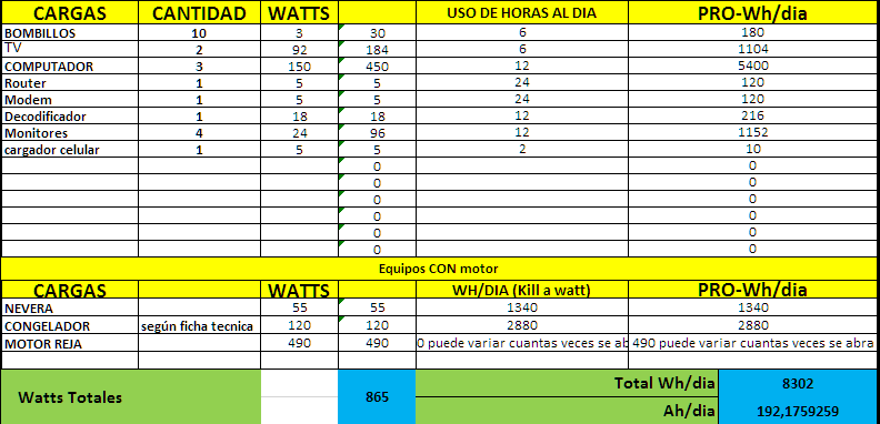

    hice este recalculo de las cargas (inflandolo un poco ya que realmente tampoco voy a tener todo esto encendido al mismo tiempo)Esquema para vivienda con escasez de electricidad-solar.png
    Mi primer paso de momento es adquirir el inversor, tengo estas opciones (a partir de 2400w para arriba)
    https://articulo.mercadolibre.com.ve...7-957ec5a63d7c
    https://articulo.mercadolibre.com.ve...0-64460ad494e3 (esta es la que he estado negociando por confiabilidad de la tienda, ese es otro factor a que agregar aquí)

    Esa nevera tiene un consumo elevadísimo. Aquí, una de categoría energética A+ solo consume 1100Whd, i la tuya 9000!!!
    No sé si creermelo. Supongo que ese consumo lo habrás sacado de sus características técnicas.
    De todas formas, no sé cómo calculas tan poca capacidad de baterías. Haré de nuevo el cálculo con un solo día de autonomía.
    Pones un valor de profundidad de descarga muy alto, para el tipo de baterías que quieres poner.
    Puede saberse de donde has sacado esa hoja de cálculo??
    Última edición por eien; 12/05/2020 a las 16:37
    Saludos de EIEN

    Los consumos tanto de router, moden y descodificacor no son de 18w, miralo bien apenas consumen 5w o menos.
    La TV hay de 40w o menos de 32"
    La computadora ese valor sera jugando a video juegos o haciendo uso intensivo de la CPU?
    La nevera tengo yo 1 de 2 puertas tipo americana enorme y en verano gasta cerca de 4000w y en invierno unos 2.200w la tuya no puede llegar a 9.000w al dia.
    EL congelador dudo que pase de 2000w al dia
    Tema luces puedes poner Led de 3w.
    Con todos estos ajustes creo que gastaras al dia la mitad calculada 6.000w al dia.
    Y de inversor vete por este precio y conocido por el foro.
    Creo que tiene un MPPT de 80A segun veo.
    PEQUEÑO ERROR EN EL CALCULO DE LA NEVERA
    la nevera consume 40,7kw al més lo que da 1,340 wh/d
    Cita Iniciado por css_fran Ver mensaje

    tabla de consumos corregida con montos razonables:
