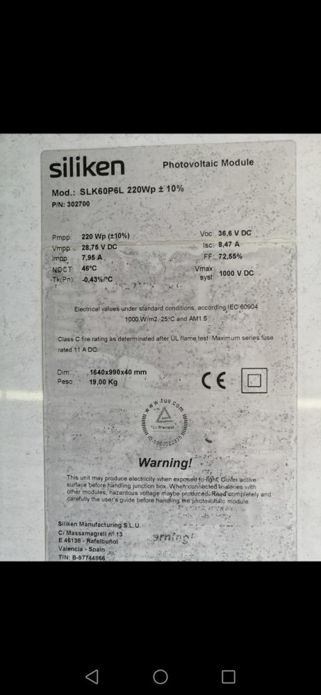

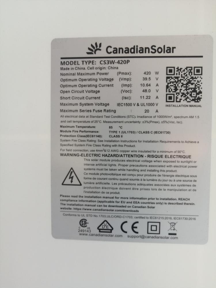

    Ya e comprado el híbrido axpert mks ii de 48v 5000w,y conectaré las 9 placas en serie, lo que no me queda claro si tengo que conectar las 9 en serie, o por un lado las 6 de 60 celdas en serie y las otras 3 de 72 celdas en serie y entre ellas en paralelo y luego hasta el híbrido.
    Adjunto fotos de las placas. Modificación de instalación, dar el salto a 48v.-img_20200502_193048.jpg
    Modificación de instalación, dar el salto a 48v.-screenshot_20200423_154716_com.android.gallery3d.jpg
    Yo al igual que tú me gustaría ir poco a poco.
    Adjunto fotos de las placas. Pulsa en la imagen para verla en tamaño completo

    Las 9 en serie y el MKSII ya se encarga de sacarles toda la chicha. Lo ideal seria 12 placas de 420 Wp en config 6S2P, o sea dos series de 6 placas de 420wp conectadas en paralelo. O sea que ya sabes....
