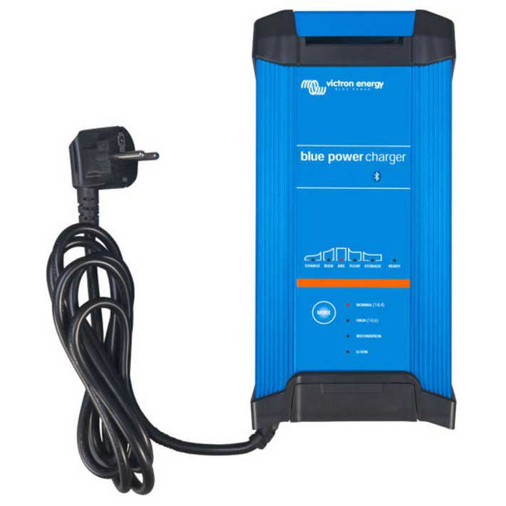

    1 x Cargador Blue Smart IP22 Charger 12/20

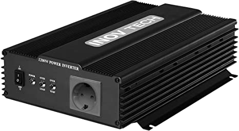

    1 x Inversor Inov Tech 466240 sinus 1200 Watts

    A. Me sirve el cargador Blue Smart IP22 Charger 12/20? En la caravana lo usaba para cargar las baterias con el enchufe del camping...pero sirve para cargarlas con paneles solares?

    A: Si no me equivoco, el Blue Smart IP22 Charger 12/20 solo sirve conectado a un enchufe convencional, no a paneles. Te haría falta un regulador solar

    Tu cargador puede servir para cargar las baterías los días que no haya radiación, conectándolo a la red eléctrica; luego te dibujo un esquema con todos los componentes, protecciones y secciones.
    Tu inversor dice que es de 1200W, (1200VA??) pero me temo que con 800W ya va bien. No he encontrado información exhaustiva de él; es chino total!!
    Si tu microondas no supera esa potencia, lo puedes conectar.

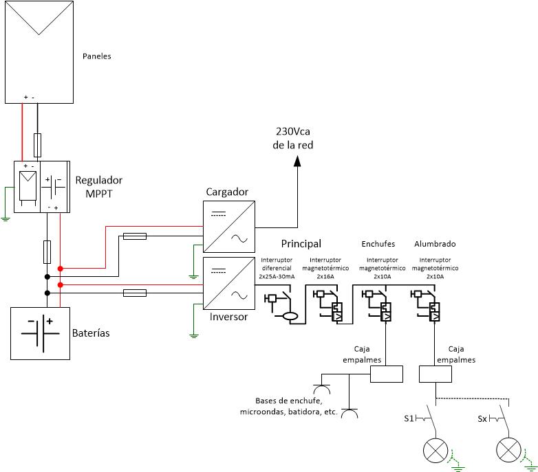

    Este puede ser el esquema de principio...
    Dudas novato: alumbrado jardín / terraza aprovechando componentes de una caravana. -esquema-zakady.jpg
    Saludos de EIEN

    Yo mantendría el mismo esquema que te plantea eien pero el inversor únicamente para los consumos de 230v en alterna, y apagarlo cuando no se use, con el fin de evitar su autoconsumo (se puede llevar fácilmente 0.5Kwh en la noche aún sin consumos conectados) cuando únicamente se emplee el alumbrado, dejando el alumbrado decorativo a 24v en continua.

    Muchisimas gracias eien y ministropepon!!!
    La idea de poner a iluminación a 24v es fenomenal, ya que uno de los mayores problemas que tengo es que no tengo ganas de hacer cientos de metros de zanjas para pasar cables por el jardin según la normativa.
    Muchisimas gracias por el esquema también, me ha ayudado a comprender como debe ir todo conectado. Os subiré fotos de mi instalación cuando la haya terminado
