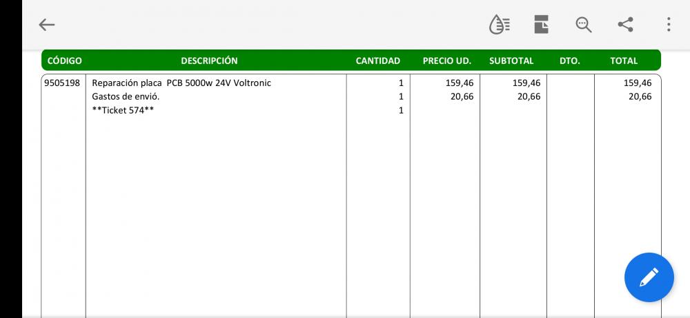

Gracias Mónica por escribir. Ni siquiera el técnico de la empresa que lo instaló sabe de donde es, me dicen de llevárselo pero podría tardar de 1 a 2 meses en repararlo.
Bueno esto es después de esperar 2 semana para que binieran a verlo. Que fue ayer cuando bino.
E Estado mirando haber si veo para poder comprar el sensor de Corriente , pero no encuentro nada.

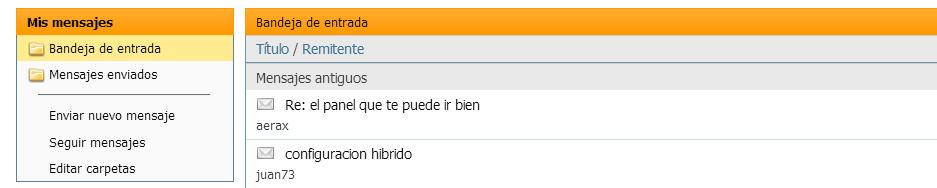

Re: Error 51 mppt 24v/80a 5000
Para enviar un privado a un forero:
picas sobre el nic del forero al que quieres mandar el mensaje, y te aparecera algo como esto con el nombre del forero, en tu caso es esto:
Archivo adjunto 23655
la primera opcion que aparece en la parte izquierda: 'Enviar mensaje privado' picas en esta opcion y te saldra la ventana con datos del perfil de ese forero -> pones un titulo y escribes lo que quieras transmitirle ... y picas -> [enviar mensaje]
cuando a un forero le envian un mensaje el sistema cuando entras en el foro le anuncia que tiene un mensaje -> entra en su propio perfil, -> Mis mensajes -> Bandeja de entrada y le aparecera la relacion de mensajes recibidos
Archivo adjunto 23656
esto es una captura de mi bandeja de entrada de mensajes.

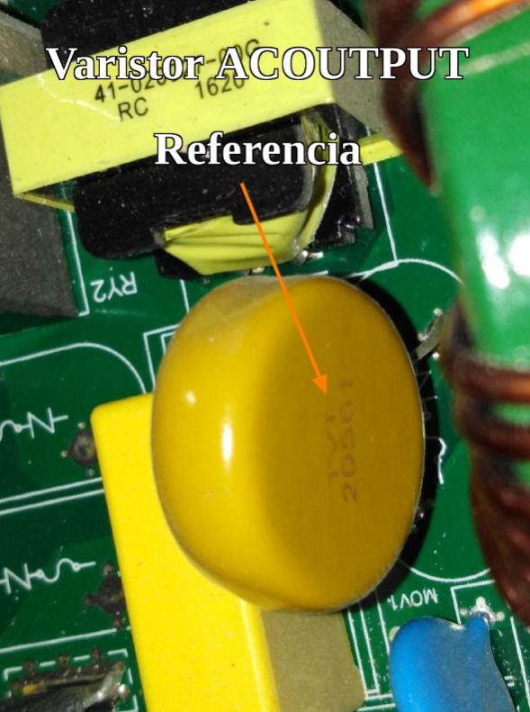

Bueno, vamos a echar un poco de luz sobre este tema aunque todo son teorias ya que nadie ha dicho exactamente de que se trata y como se soluciona.
El error 51 salta por un exceso de corriente en el puente inversor (donde se fabrica el AC de salida). Como dije en un post mio en otro hilo hace un tiempo, hay dos sensores que miden los picos que ocurren en el puente inversor, uno en la entrada y otro en la salida. Un fallo de medicion en los sensores podria ser el problema pero ese problema deberia de ser de nuevo....no pasado un tiempo.... lo cual me hace pensar que algun componente se esta degradando y haciendo saltar el error 51.
El calor es el vector de degradacion de la electronica por definicion.

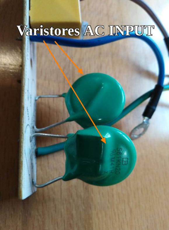

Por algunos mentideros Voltronic apuntan a que es posible que el o los varistores de salida del puente inversor se esten degradando a gran velocidad por calor, sobre todo si han visto ya unos cuantos picotazos.
Varistores llevan tambien en la entrada AC INPUT pero el que nos interesa es el que hay o los que hay en el AC OUTPUT. Si han recibido picotazos de consumo y hay calor abundante es muy posible que cada vez el error 51 se de mas frecuentemente.
Un varistor esta conectado entre la parte activa y tierra (chasis). Si el varistor no se ceba no hay conduccion pero si se ceba por un picotazo gordo o por un transitorio en el margen de trabajo, hace conduccion y la parte activa deriva a tierra. Si el varistor se esta degradando es posible que el margen de trabajo del cebamiento sea cada vez menor y por tanto haya microderivaciones a tierra que no deberian de ocurrir. Si esto pasa el sensor detecta consumo excesivo y salta el error 51.
Esta es la teoria que circula. Los varistores no valen mucho, se pueden cambiar todos y probar a ver. Eso implica acceder a la placa base y por tanto desmontar medio hibrido. Ya puestos a cambiar varistores, tambien habria que cambiar los del AC INPUT por si las moscas pero si es una aislada pues no tiene sentido a no ser que uses generador.
Unas fotos:
Estos se ven en la AC INPUT, o sea en la entrada de red.
Archivo adjunto 23659

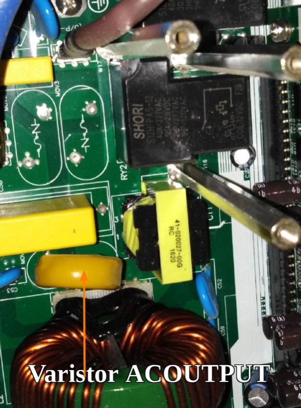

Este lo he localizado en el AC OUTPUT de un pip4048. No se por que faltan dos.
Archivo adjunto 23660
La referencia de ese no se ve muy bien....
Archivo adjunto 23661
En el hibrido que tienes habria que localizarlos todos. Unos estaran en la placa base y otros en placas auxiliares. Por los cables marron y azul veras cuales son los de AC INPUT y AC OUTPUT. Tendras que desmontar las placas de la parte AC que se atornillan con torretas largas. Quizas tengas que quitar tambien el regulador, ademas de todos los plasticos chimenea que hay. Es laborioso pero es facil quitar y poner. Si te lias, graba o fotografia todo el procedimiento para despues montarlo como estaba.
No creo que tengas que acceder a la parte de soldaduras ya que los varistores tienen las patillas muy largas y podras soldar sobre las antiguas previo corte del varistor antiguo... no se si me explico. Te lo digo porque quitar del todo la carcasa metalica inferior y acceder al lado soldaduras es un poco mas de trabajo.
Si lo intentas y desaparece el error 51 es que el tema iba por ahi.
Suerte.

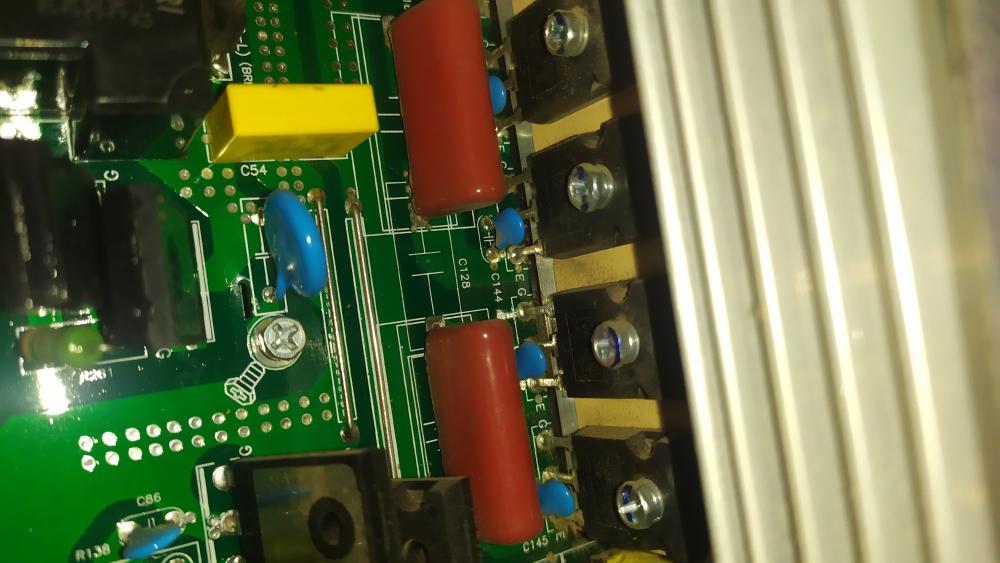

Muchísimas Gracias Tejota. Mañana en cuanto pueda los miro, de todas y paso que vaya dando voy haciendo fotografias para poder montar. Espero que con ello se solucione. A simple vista, asin por encima no se ven condensadores inchados y nada que haya sufrido calentón.
A mi me da la sensación que es algo de eso, porque con la csrcasa quitada dura lo mismo que con ella puesta, unos 10~20 minutos max funcionando bien. Algun condensador o algo que cuando coje temperatura hace que salte.

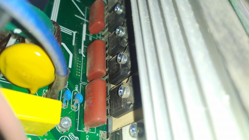

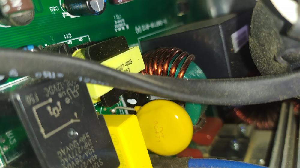

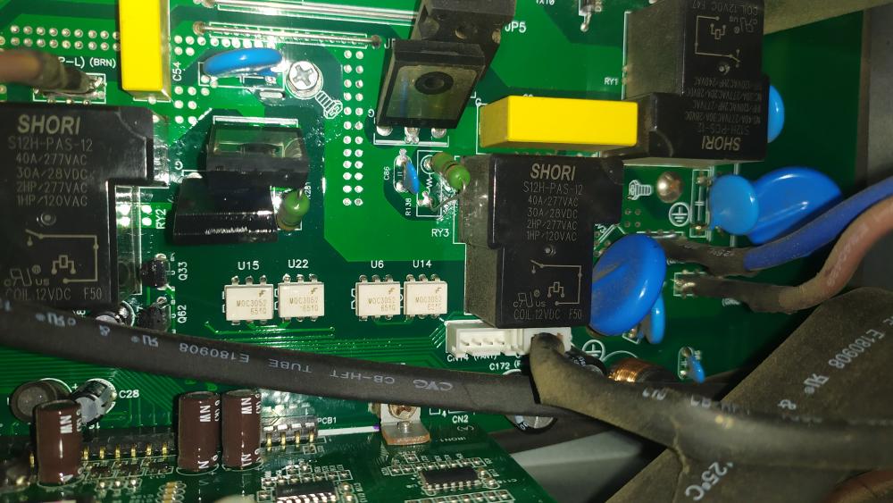

hola a todos, hoy e descolgado el inversor y e estado mirando por encima haber si se ve algo, pero aparentemente se ve todo perfecto. estos son las varistores que e localizado, en la parte de abajo hay al menos 6 varistores mas , si no mal recuerdo en una regleta, 4 amarillo y 2 azules. son grandes. pero se ven en buen estado. no le e echo foto a estos
adjunto fotos, no quiero cortar las patillas hasta que no haya localizado todos los varistores en la tienda donde quiero ir a comprarlos.
Archivo adjunto 23688Archivo adjunto 23689
tambien e visto por youtube algunos inverores que han dado error 09 y lo solucionaban cambiando algunos MOFETS que se habian estropeado.
les hice algunas fotos y tampoco se ven que haya calentamiento o algo que aparentemente advierta que haya averia. sen que hay que comprobarlos con el multimetro. pero en que patillas hay que ponerla para hacerle la comprobacion.
adjunto algunas fotos tambien de aqui de
