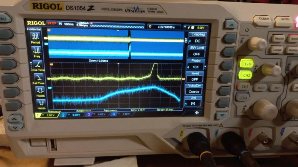

Aprovechando el Hibrido que arranca pero da fallo al poco, puse un canal del osciloscopio en la salida del operacional (linea amarilla) y otra punta en la salida de 12V (linea azul) y me dio esto
Archivo adjunto 29960
Se ve bien cuando salta el Error 51 en la linea amarilla, pero NO parece que la señal de 12V influya mucho en que salte el error 51

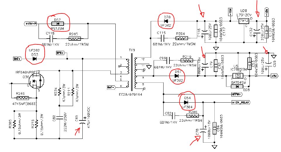

Si pillamos el esquema de la fuente, tenemos que la salida de -12V seria esta parte
Archivo adjunto 29962

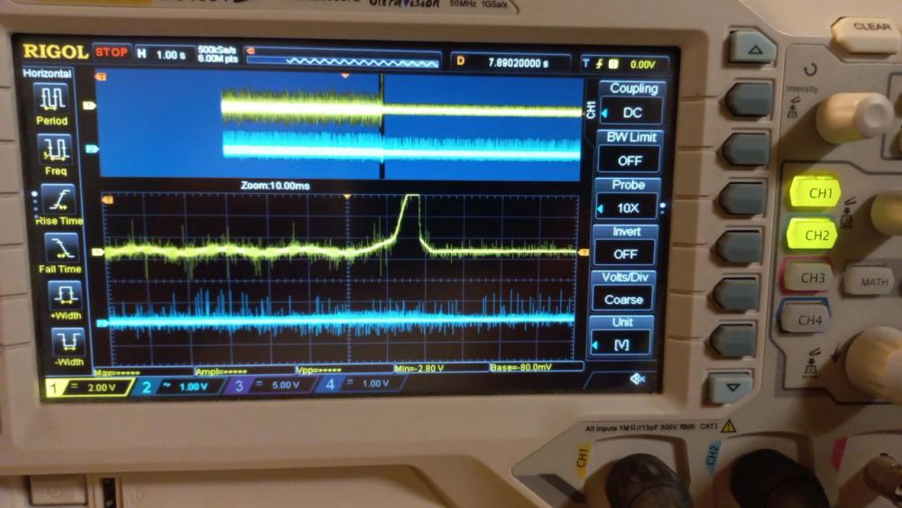

Veamos la señal en el punto que marco del condensador C116...
Archivo adjunto 29963
Se ve un rizado excesivo, ademas vi que aumenta con el tiempo hasta saltar el error
Por tanto toca cambiar condensadores poniendo de baja ESR
En este sentido , mejor cambiar todos lo que se puedan de la fuente dado que veo que anda un poco al limite ( en el otro Hibrido he visto que hay mas de uno tocado)
