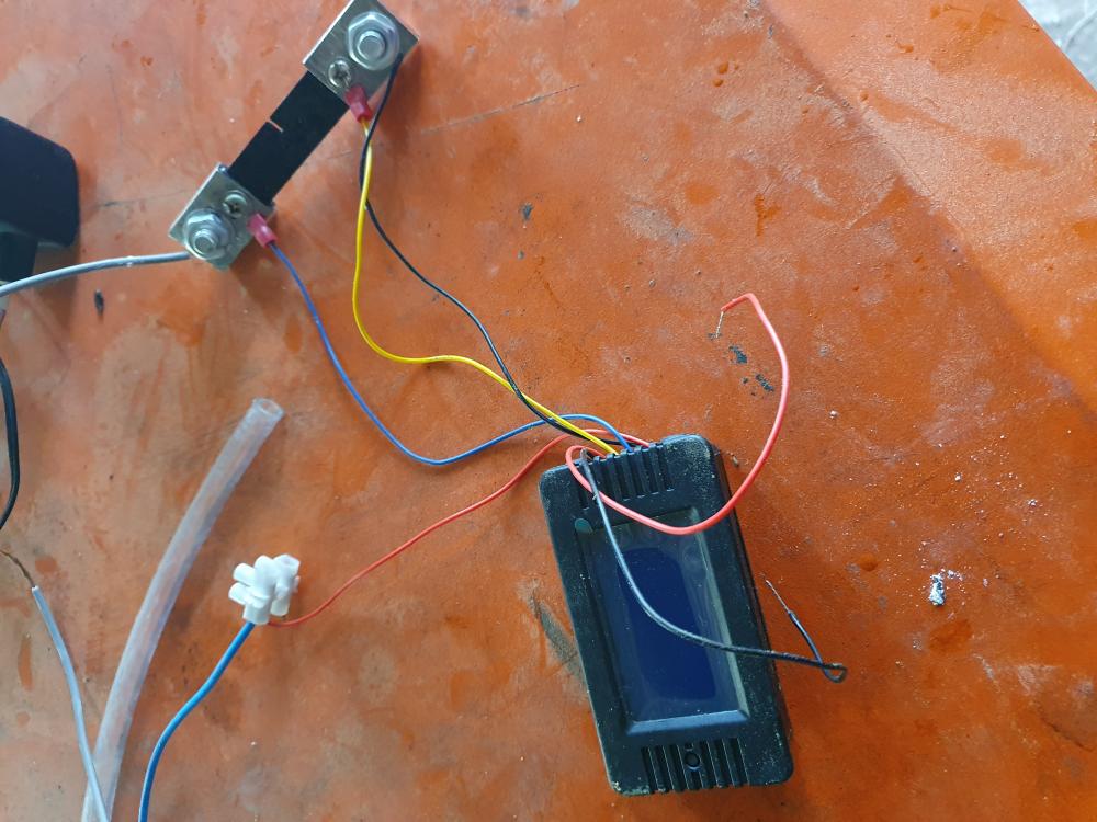

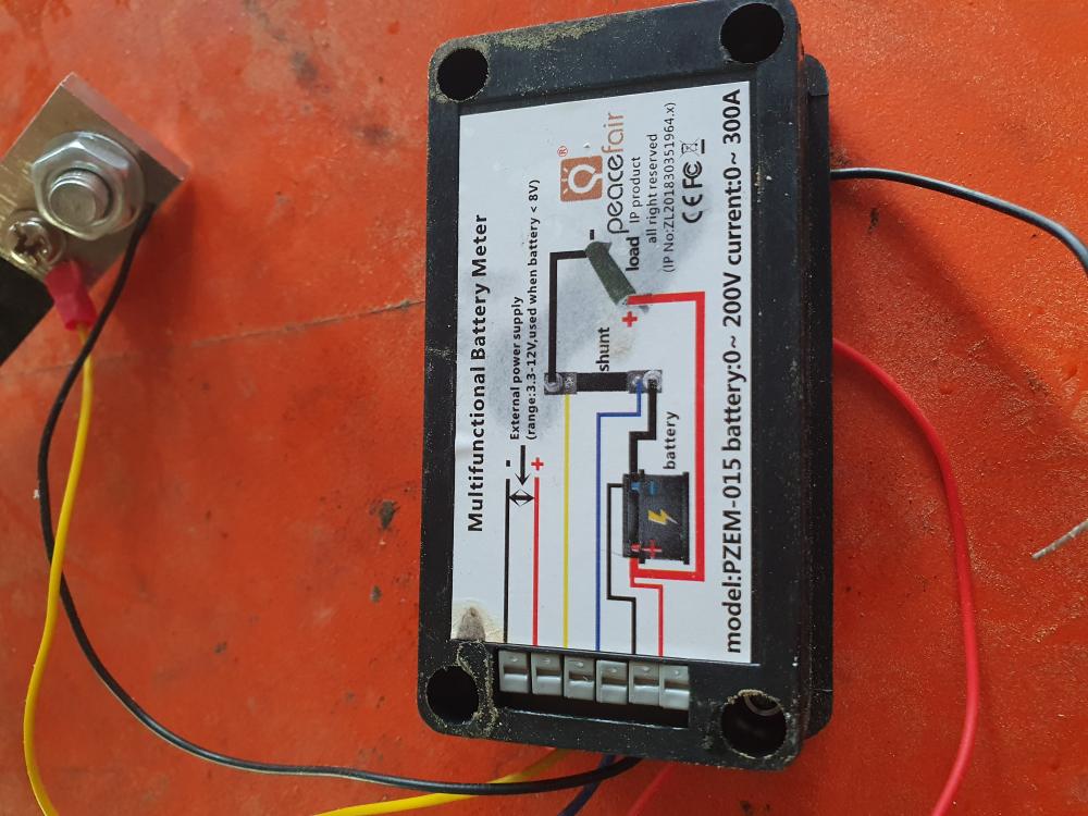

    Hola y gracias de antemano!! Me ayudarias a conectar este medidor a mi instalacion solar? Tengo un inversor victron 24 5000 y un regulador flexmax 80, gracias

    ¿¿Que es lo que no entiendes??

    No se donde conectar los hilos, los que van al regulador y lo que van al inversor o salida de corriente, gracias

    Los 2 hilos de load, donde se conectan? Gracias

    No tienes que conectar nada ni al inversor ni al regulador, solo a la batería.
    Sueltas los cables que llegan hasta el borne negativo de la batería, e intercalas el shunt, que es la pieza metálica, y de él, y con un cable tan grueso como los que llegaban, lo conectas al borne negativo de la batería.
    El resto de cableado, tal y como dice el esquema del propio aparato.
    "Load" es la carga o la entrada del inversor y regulador, y no tienes que hacer nada con ellos.
