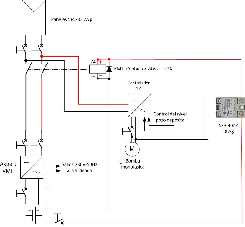

    Buenas noches, tengo instalado un sistema de bombeo solar directo con 10 paneles de 330w.
    Como el cliente utiliza la bomba de forma intermitente (puede pasar semanas sin bombear), le gustaría aprovechar la energía que producen los paneles para cargar baterías cuando no utiliza la bomba.
    Esto presenta varios problemas, el principal:
    - No conozco una forma practica de desconectar paneles del inversor de bombeo y dirigirlos hacía un controlador de carga.
    - Supongamos que queremos hacer manualmente esta conmutación, poner 10 paneles a cargar baterías, implica regulador costoso, más baterías costosas (la idea es cargar baterías para poseer solo iluminación).
    Agradezco que alguien me comparta alguna experiencia referida al tema.

    Tu instalación tiene las siguientes características, basadas en un panel típico de 330Wp:
    En paneles: 3.300 Wp - 234,25Vo (vacio) - 190,75Vp - 17,3Ap - 18,1Asc (cortocircuito)
    El controlador de bombeo: Uin max. 450Vcc - Iin max. 12A ¡¡muy ajustada la entrada!!
    Se puede acoplar un híbrido off-grid de Axpert, el VMII 3000-24, que soporta hasta 500Vcc de entrada y 4kW de paneles.
    Es posible que haya más híbridos que puedan servirte. Si algún forero lo conoce puede decírtelo.
    En cuanto las baterías, serían ... ¿?¿?¿? te pongo los mismos datos que tu me has dado, que es ¡ninguno!
    Se puede hacer automático o manual el sistema para que cuando no funcione el bombeo, que cargue las baterías, según prefieras.

    Claro, mí duda principal es como hago para que automáticamente, cuando no bombeo, la energía de los paneles se rediriga a un cargador de baterías. Si existe la posibilidad, después dimensionaria el resto del sistema de las baterías. Cómo harías vos una transferencia automática de este tipo?

    Ahora me pongo en el esquema. El híbrido que le mencionaba es regulador MPPT, inversor y cargador, además tiene una entrada de alterna a 230V, para poder transferir la corriente a la casa y cargar las baterías, por ejemplo de un generador a gasolina.
    Dime como se pone en marcha ahora, si a mano o automáticamente, y si es automáticamente, como.

    Se pone en marcha automáticamente cuando amanece, cuenta con un sensor de nivel (flotante) para parar la bomba cuando se llena un tanque. La alimentación de los paneles que puede interrumpir con un interruptor DC giratorio.

    He supuesto que no hay ninguna fotocélula que lo active al amanecer, y no creo que sea al amanecer, supongo que será cuando le entre al variador suficiente tensión como para arrancar.
    Cambio el esquema, ya te digo.

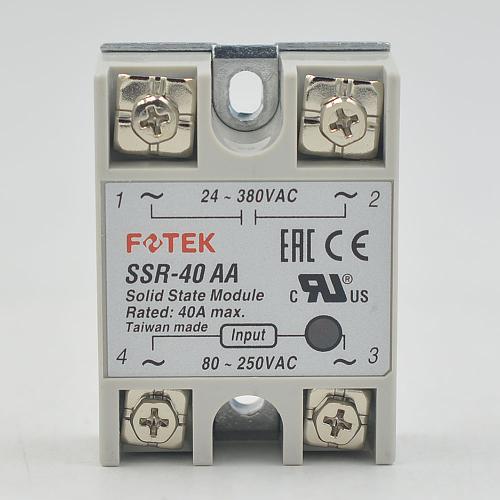

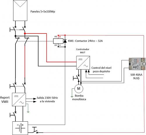

    He pensado otra solución más sencilla, pero falta probarla. Se trata de conectar un relé de estado sólido a la salida del motor. Luego te pongo el esquema.
    Pero hay que probarlo y ver como se comporta, si cierra y abre bien igual que la bomba.
    Falta saber si soportará los 400Hz !!
    Podría ser uno como este:
    Miniaturas adjuntadas Miniaturas adjuntadas Bombeo Solar y Carga de Baterías.-ssr-40aa.jpg
    Última edición por eien; 19/04/2020 a las 19:20
    Saludos de EIEN

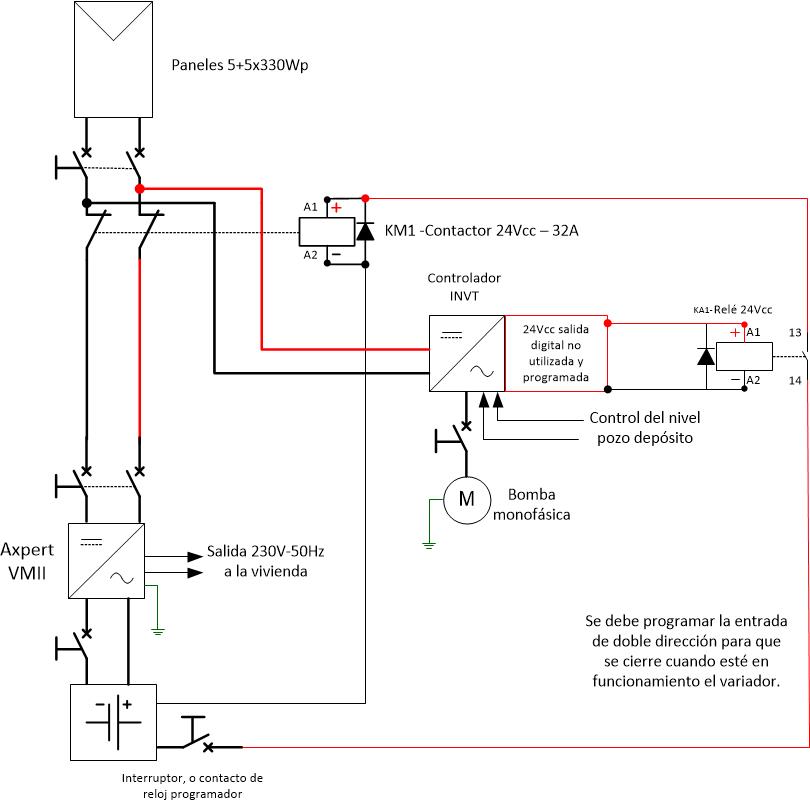

    Esquema 1, programando. Esquema 2 sin programación en el variador.
    Bombeo Solar y Carga de Baterías.-bombeo.jpgBombeo Solar y Carga de Baterías.-bombeo-ssr.jpg

    Por lo que he leído en el manual del variador, no creo que se pueda programar nada para aprovecharlo en el exterior, ya que son entradas y no salidas, pero si puedes medir la tensión entre los bornes COM y COM del conector de comunicaciones 5 y 7 y ver si tienes tensión de 24V.
    En cuanto al SSR, hay que probarlo, y para 9 dólares que vale !! Ya me contarás como queda el "invento" !!

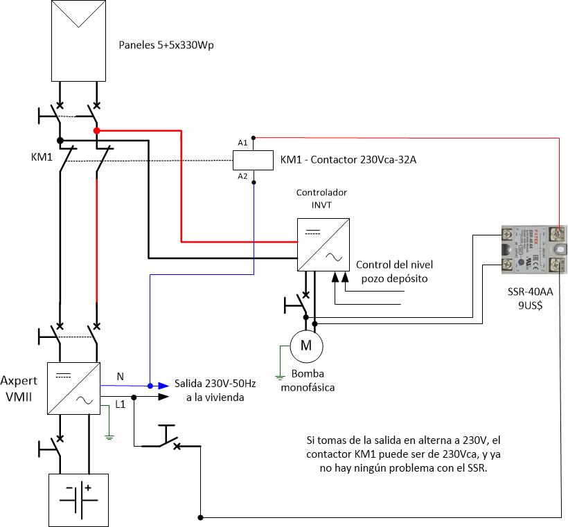

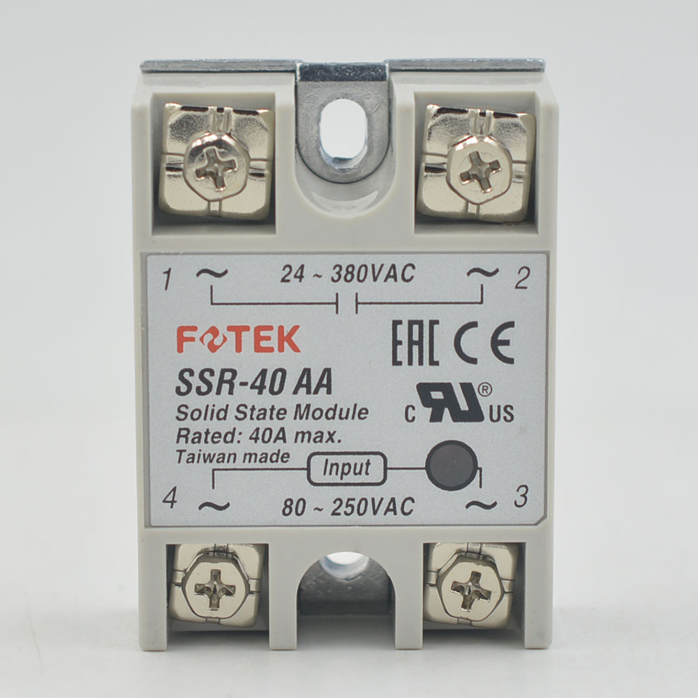

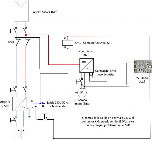

    Nueva variante con el mando en alterna.
    En principio el mando del contactor de los paneles era a 24Vcc para evitar cuantos menos problemas mejor con el sistema de carga y control de las baterías, por eso cogía tensión directa de las baterías.
    Pero eso puede ser un problema (que ahora voy a probar en casa) porque el SSR es de alterna, tanto el mando como la potencia, por eso ahora pongo una variante en la que el contactor se alimenta de alterna de la salida del híbrido.
    Ya está probado, y no funciona en corriente continua, así es que hay que montarlo con el contactor de corriente alterna, y el SSR, el de la foto si que vale.
    Miniaturas adjuntadas Miniaturas adjuntadas Bombeo Solar y Carga de Baterías.-bombeo-ssr-2.jpg

    Hecha mano a Google y empieza a enviar correos a todas aquellas empresas cerca de tu localidad, dándoles los datos de la bomba que tienes.
    Por ejemplo... http://www.alromar-energia.es/bombeo-solar-madrid.php
