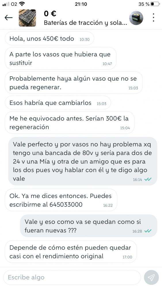

    Chaya está desconectado Forero
    jun 2019
    España
    51
    Predeterminado Re: Ayuda baterias
    Pues tengo cuatro placas de 60 celulas de 220 watios y tengo un generador y por las noches no apago el inversor porque sino la nevera no funciona aunq la conecto los findes solo en invierno en verano si me aguanta pero si comprase una batería qué amperios me aconsejáis he visto de 6v de más de 1200 ciclos de 250 pero no sé si eso será suficiente xq he leído y decís que las Monoblock no porque son una caca y solo aguantan 400 vamos 1 o 2 años porque de gel o agm tampoco no o si???? Gracias por vuestra ayuda y por responder tan rapido
    Y me dijeron Ayuda baterias-9be36fba-b08e-4a14-818c-cedc34e523fc.jpg no sé si saldrá la foto
    No ves que 300 la regeneración entonces no sé si compensará o unas nuevas pero tampoco no kiero quedarme corto en invierno por la nevera aunq puedo desconectarla como hago ahora o intentar con el generador a darle muchas horas de ecualizaciones haber aunq ya te digo que estuve una semana poniendo unas dos horas al día a 31.5 y cogieron pero luego se bajaron y no pasaron de 1.24

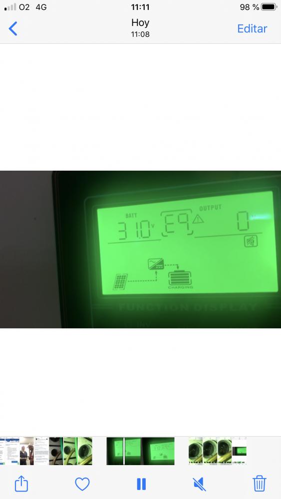

    jun 2019
    España
    51
    Hola briko mira haber como lo ves
    No se ha subido
    Y
    murcia
    4.426
    Mientras que no cargues a 31,5v (2,65v/vaso) durante horas, a 20Amp, no va a cambiar nada.
    Tienen que burbujear, horas.
    29,4v son cosquillas
    Y tienes que comprobar la tension de cada vaso, mientras estan cargando.
    Si un(os) vaso sube a 3v por sulfatado) por ejemplo, los otros cargaran por debajo de estos 2,65v.
    Mide la tension de todos estos vasos (sin limpiar) que sobran.
    Y nos das las tensiones.

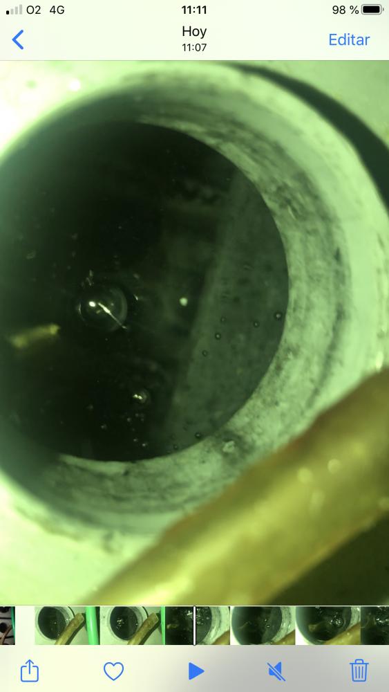

    jun 2019
    España
    51
    Ayuda baterias-9fbaa065-2a98-46fb-bd61-1ba540c35b2a.jpgAyuda baterias-69fc87f9-5d5e-483c-9d5b-143a1826f9cc.jpg a subido a 31,5 y estaba a 52v 24a y 740w placas y el voltaje 31.5 y la batería están asi y ha estado burbujeando mañana y el lunes le vuelvo a dar más
    Y le comprobaré densidad k hoy me he dejado el densimetro aki una pregunta la densidad cuando la miro Cuando termino de ecualizar o cuando muchas gracias briko por la ayuda que me estás dando
    Y el próximo día mido tensiones de cada vaso si sube más de 2,65v está entonces muy sulfatado
    2.291
    Cita Iniciado por Chaya Ver mensaje
    52V sera la tension del campo solar , 24A y 31.5V la intensidad de carga y tension de la bateria, aunque ese error [E9] me mosquea.
    tienes que medir densidad y tesnion de cada vaso antes de ecualizar cuando lleve un rato en flotacion y tambien cuando acabes de ecualizar para asi comparar datos vaso a vaso.
    La ecualizacion cuanto mas horas mejor.
    Vamos a ver:
    1/ Aunque programes una ecualizacion de 4 horas a 31,5v, la ecualizacion no empieza mientras las baterias no alcanza los 31,5v.
    A partir de este momento (31,5v leido en la pantalla) empieza.
    2/ Si hay vasos mas sulfatados que otros (vaso con tension alta en carga), este se esta ecualizando, (V vaso = o >2,65v), pero los otros no (V vaso < 2,65v).
    Luego, cuando pones el inversor en marcha, el resultado no cambia, porque es el vaso el mas flojo que manda.
    La densidad, (para ver si tiene efecto la ecualizacion) hay que tomarla mientras burbujea.(A las 17h00 18h00).
    Avatar de eien
    eien está desconectado Forero
    sep 2010
    Xàtiva
    976
    E9, no es un error, es un aviso de que va ha hacer o está haciendo la ecualización.
