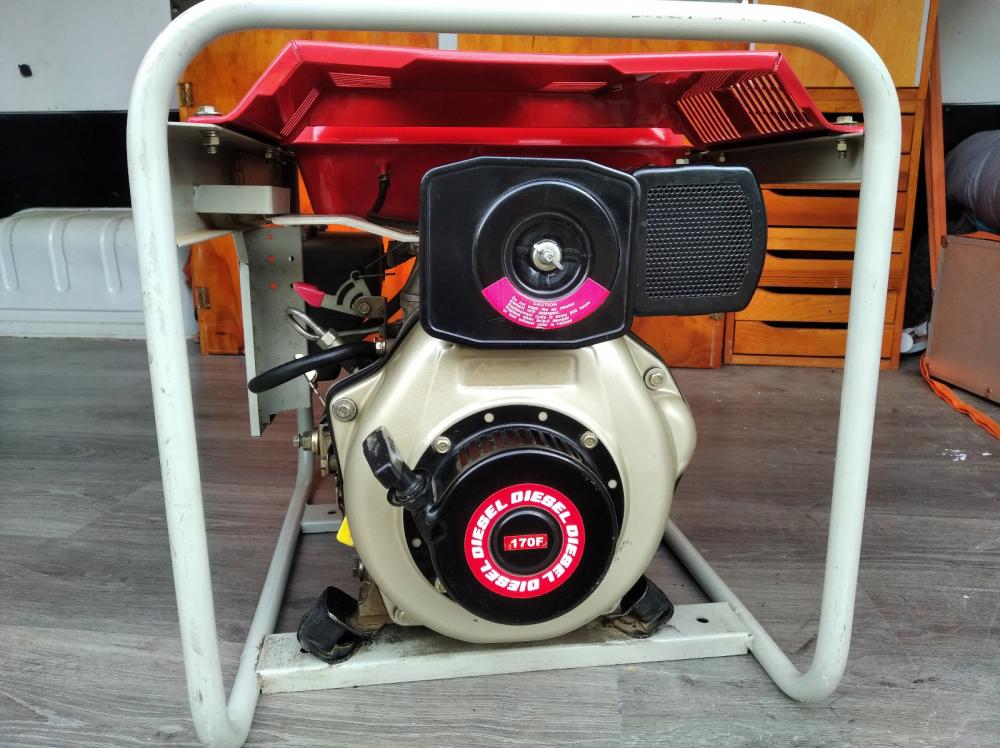

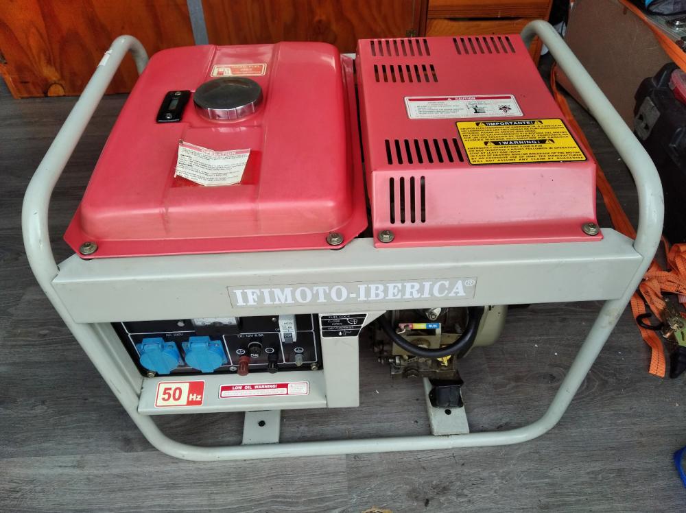

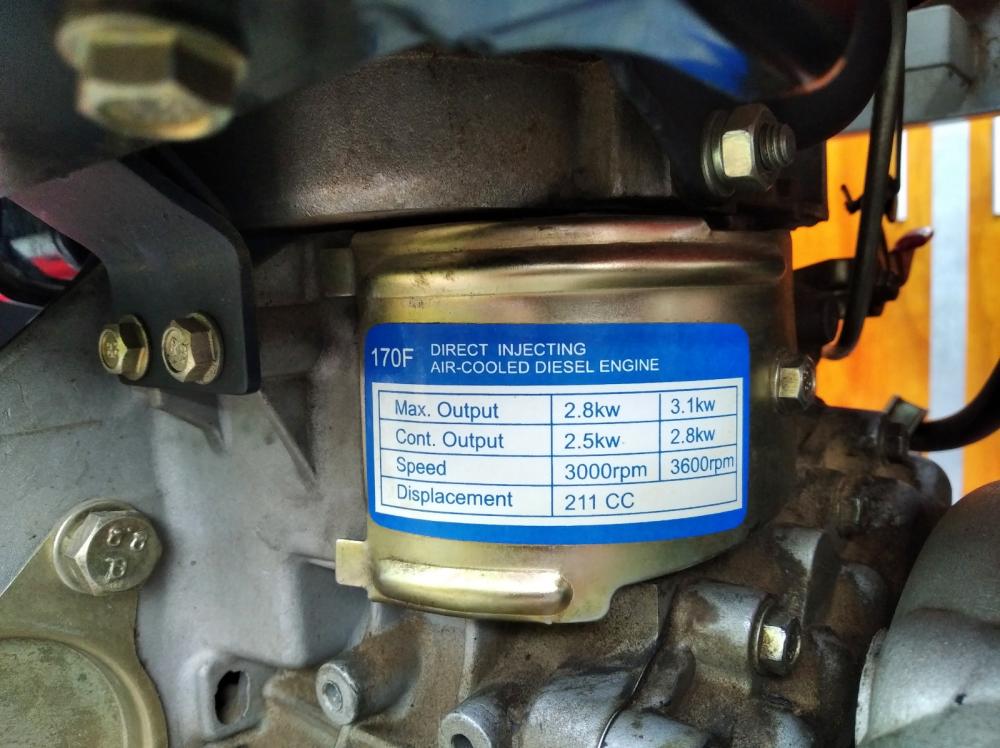

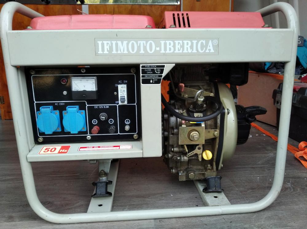

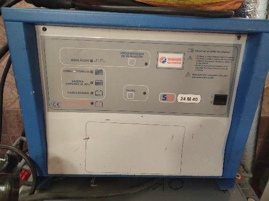

    Por cierto, este es el generador, no he encontrado ninguna información sobre el, a pesar de la marca no parece de fabricación nacional, creo que es chino, el motor es un clon del Yanmar 170f pero el alternador no tiene datos ni inscripciones. Lo he desmontado, limpiado y puesto a punto en el tema mecanico y funciona bien pero no tengo forma de comprobar la calidad de la corriente que suministra, pero supongo que no debe ser nada del otro mundo, aun que espero que con el cargador (comprado aquí a un forero) me de la funcionalidad necesaria.

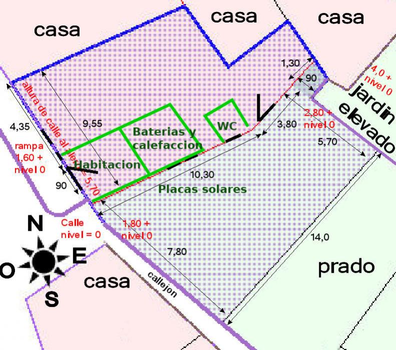

    De donde están las baterías a la calefacción hay 1m y hasta la habitación donde voy a "vivir" (mas bien sobrevivir) con el ordenador y el router hay 2m, si el cable de 6mm2 no sirve puedo ponerlo de 10mm2 o 16mm2, tengo muchos retales de cable bueno.
    Este es el plano de la casa. Las zonas verdes son las únicas habitables, el resto por ahora es mas bien una ruina, espero ir mejorándola pero ya veremos. Las placas van en el suelo del huerto.

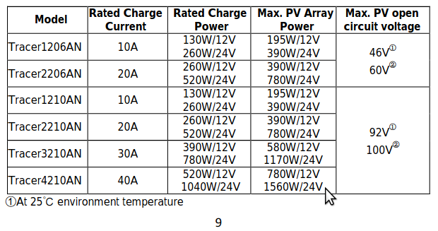

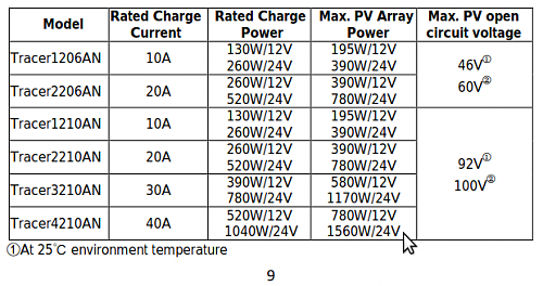

    Lo que no entiendo es lo del regulador, me dices que soporta un máximo de 1040Wp pero en las instrucciones del Epever 4210AN pone que son 1560W/24V y los 4 paneles serian 1360W ¿no?, ¿que es lo que se me escapa?

    1040W es el valor nominal continuo, y es el único valor que yo vi en el manual que encontré en internet.
    El de 1560W es el valor máximo a no superar.
    Yo prefiero que los paneles trabajen dentro del valor nominal, y nunca en el valor máximo, pero también es cierto que pocas veces llegarás a conseguir tu máximo valor, solo en determinadas circunstancias de temperatura y radiación.
    Yo compraría uno de mayor capacidad, pero si no puedes, tampoco es grave.
    Por experiencia te digo que en el 99,9 de las instalaciones fotovoltaicas, siempre acaban aumentando, más pronto que tarde, los consumos, y tu no podrías aumentar el número de paneles si lo necesitas.
    Conclusión: haz lo que tu economía te permita, y atente a sus limitaciones.

    Cargador Hawker Oldham 24v 40Ah
    Generador Hifimoto-Iberica diésel 2,5Kw
    Los paneles van a estar a 60º de inclinación (inclinación optima 32.04º) para favorecer el invierno a costa del verano. De momento solo puedo poner tres, pero en el futuro puedo ampliar a cinco como máximo, no tengo mas espacio, así que pienso ponerlos en paralelo, pero dejándolos en cuatro podría poner 2S2P.
    La lavadora se usaría normalmente cada 10 días, vivo solo, la ropa interior la lavo a diario por la noche y en el pueblo soy mucho de mono de trabajo, en diez días tres monos, un vaquero y un polar (los sábados de copas), y un juego de sabanas (me ducho antes de acostarme).

    Si no he leído mal, a ese modelo no le caben 2000W de paneles, solo 1875W a 24V.
    ¿Acaso crees que vas a poder aprovechar los 443Ah de la batería? O es que tienen un rendimiento de 100%??
    Última edición por eien; 21/05/2020 a las 07:12
    1875W es el modelo de 60A, el mio es de 80A y admite hasta 2500W.
