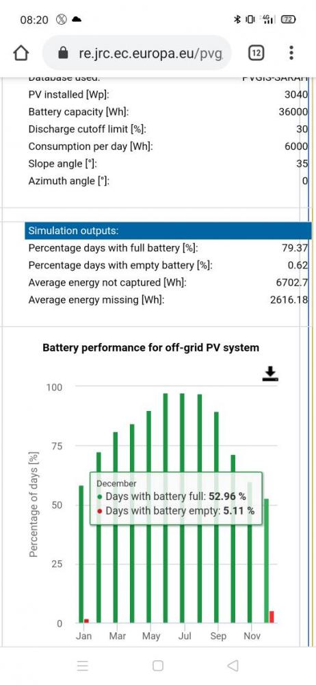

    Estoy mirando este kit, con regulador e inversor studer, que tal es esa marca? Pone que tiene 10 años de garantía.
    https://www.rebacas.com/home/1281-ki...aneles_solares
    En cuanto a la capacidad de las baterías (740ah) no se si sera poco. Consulto a la pagina de PVGIS y me sale que no tendré problemas, no se si utilizáis esa pagina o si son de fiar los resultados . Paso una captura con los resultados a ver que os parece.

    No es por ser pesado, pero que tal si de los 7 kWh diarios de consumo nos dices cuantos seran mas o menos con Sol y cuantos seran sin Sol. Asi se puede calcular la capacidad de almacenamiento que necesites.
    No es lo mismo consumir 6 kWh diarios sin Sol que 2 kWh diarios sin Sol.
    No se si me entiendes ?
    Sin Sol me refiero a que no hay Sol, o sea de noche.

    Me parece que no me has entendido. Cuando digo consumos sin Sol son consumos en horario vespertino-nocturno.
    Date cuenta que a lo largo del dia tendras consumos diurnos y consumos vespertinos-nocturnos. La bateria se calcula en base a los consumos vespertinos-nocturnos, no se calcula sobre todos los consumos diarios ya que los consumos diurnos se van a alimentar directamente de las placas, no de las baterias.
    Tambien tienes que tener en cuenta el consumo interno del inversor en horario vespertino-nocturno. Segun que inversor sea es casi 1 kWh diario.
    PVGIS es fiable.

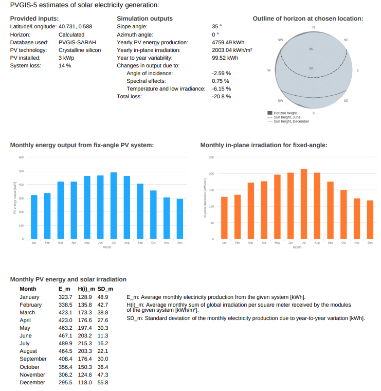

    Vamos a optar por 2 kWh mas 1 kWh de consumo interno del inversor. O sea 3 kWh diarios de baterias. Al ser aislada vamos a poner 4 dias de autonomia, luego necesitas un almacenamiento de 12 kWh. Para un SOC 50% en plomo necesitaras un almacenamiento plomero de 24 kWh que a 48V son 500Ah C100 mas o menos.
    Para el mes menos favorable en tu zona necesitaras segun PVGIS un campo solar de unos 3 kWp:
    Yo pondria un hibrido de alta tension en placa tipo 5048MG o 5048MKSII. 9 placas de 340 wp o asi todas en serie. Y 24 vasos PZS 500Ah C100.
    9 paneles+750ah cpzs+hibrido=6119€
    9 paneles+750ah topzs+hibrido=6437€
    Los paneles son de 340w y el híbrido axpert mks II 5000w. Vale la pena elegir las TOPZS por 300 euros de diferencia?
