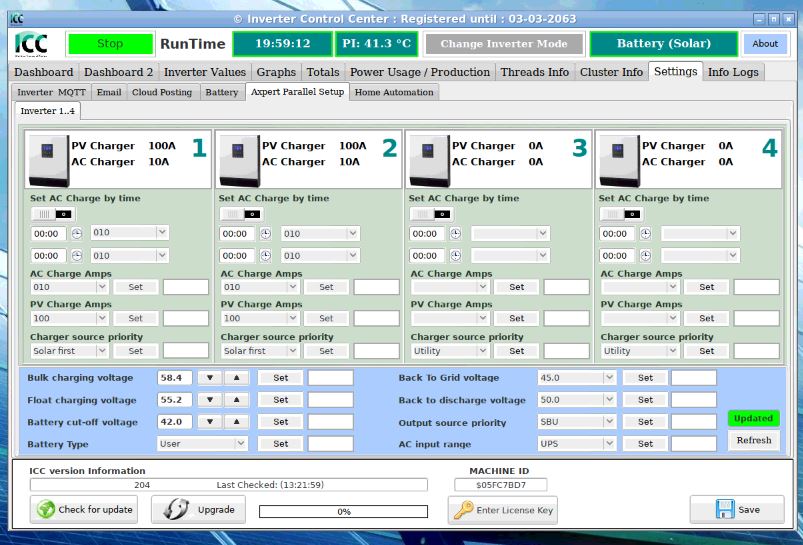

    tengo un problema con el software watchtower, me lee los datos de los tres inversores pero no me registra los datos en las gráficas. ¿Os a pasado a alguien?. NO puedo ver ni consumos, producciones, voltajes de batería...

    Buf, watchpower para trifasicos no se si dara buenas lecturas. Ese soft es muy generico y vale para muchos hibridos pero solos y ni eso.
    Mirate este soft Es de pago y necesita una Raspberry Pi en vez de un PC.

    El caso que tengo instalado un pc, y puedo acceder a el remotamente y con el watchpower puedo modificar todos los parametros de cada inversor. ¿Ese software me dejara cambiar los parametros de los inversores?

    Creo q tambien hay version para PC. Te deja cambiar los parametros basicos y mas importantes.

    Entro en la pagina del enlace que me has enviado, pero no se cual tengo que descargar, ni como se descargan. ¿Podias decirme cual de los icc que aparecen me hace falata para poder hacerlo funcionar en el pc windows?

    Tienes que ponerle un e-mail al de la web. En Ingles. El te pasara los links de descarga y una key temporal de una semana para probar.
    Creo que antes por lo menos tenia ICC para windows pero ya te digo que donde mejor va a funcionar va a ser en una raspberry Pi, es pequeña, barata, consume nada y puedes conectarte a ella remotamente desde donde quieras sin necesidad de ponerle teclados, ratones ni monitores.

    ¿Sirve para varias instalaciones o para cada instalacion necesito una descarga nueva con una nueva key??

    La key va asociada al ID hardware de la maquina donde corra el programa.
