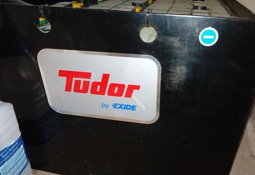

    Buenos días,
    recurro a ustedes para que me ayuden a identificar el tipo y capacidad batería. Es un banco que ya estaba en la casa cuando entramos a vivir, supuestamente es de 800Ah C5 pero no tengo nada que lo confirme.
    He intentado sacar un vaso pero es imposible, no sé como desmontar los puentes, a ver si ustedes con fotos y medidas lo sabéis...
    Medidas:
    Alto: aprox 41cm
    Ancho y largo: 19.5cm (+- 1mm)
    Fotos:
    Inscripciones en la parte de arriba: 10C y 21
    Puentes metálicos al descubierto (sin la tapa protectora)
    Al detalle. Eso ¿cómo se desmonta?
    ¡Gracias!

    Predeterminado Re: Ayuda para identificar acumuladores!
    10PZS800 10 PLACAS 800Ah C5
    ¡Gracias! la marca supongo que es Exide... o eso pone en el cofre.
    Nombre:  WhatsApp Image 2019-12-01 at 15.31.07.jpeg
Visitas: 134
Tamaño: 28,7 KB
    Ya tan solo me faltaría saber si son correctos los voltajes de abs, flot y ecu... está configurado así:
    absorcion: 29,6
    flotacion: 27,4
    ecu: 31
    Muchas gracias.
    Si, esos voltajes pueden valer para esas EPZS.
    Muchas gracias Tejota!
