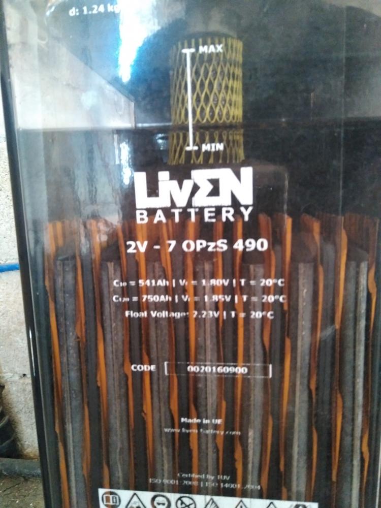

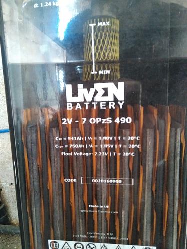

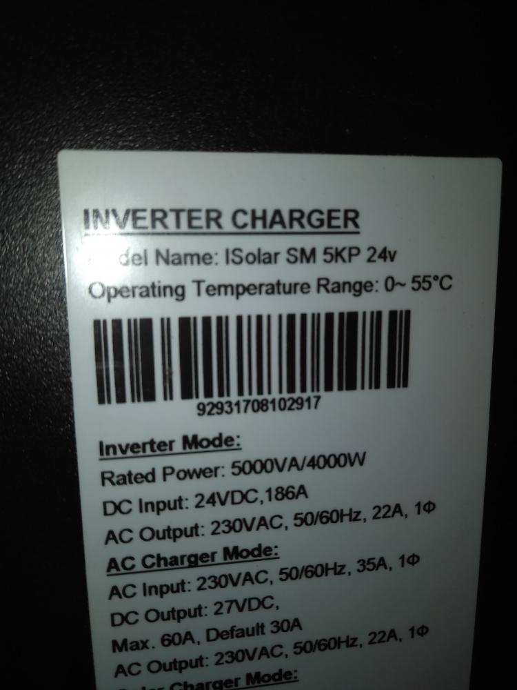

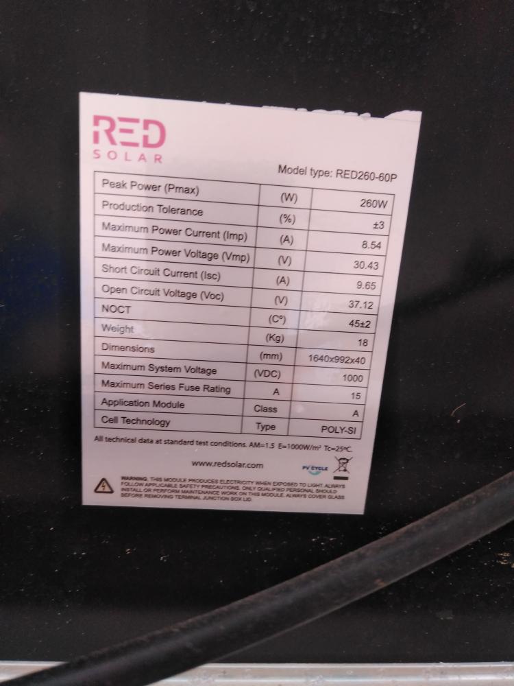

    Te adjunto fotos por si te sirven,
    muchas gracias.

    Primero pon los parametros que tienes en el hibrido del 1 hasta el 39.
    Pero ya te adelanto que ese hibrido no llega a poder ecualizar esas baterias. Asi que no se como lo habran configurado pero me temo que tantos años sin ecualizar esas baterias estaran sulfatadas.
    El error 51 es porque les has metido tute al hibrido en la salida AC OUT, o sea en las cargas que le enchufas.
    Y tampoco sabemos cuanto descargas las baterias pero ya te adelanto que si las descargas un 50% en invierno con ese campo solar no las cargaras bien. Digamos que te faltan placas... tampoco es que puedas meterle muchas mas al hibrido....un par mas de placas y vale.
    Como estan conectadas las placas??.. supongo que en 2S3P, o sea series de dos y las 3 series en paralelo.

    Buenas noches, gracias por contestar, si no voy mal las placas estan conectadas la una con la otra y la ultima va para el convertidor, mañana anotare la configuracion del 1 al 39 y te la pasare, lo que me comentas del error no debe ir por ahi, ya que me lo hace sin tener nada conectado, y en cuanto a las baterias no las dejo bajar de 23V, cuando veo que estan a 23.2 o 23.1 pongo la alternadora en marcha, eso lo habre echo una o dos veces, este equipo solo lo empleo para la bomba del pozo para sacar agua y suelo hacerlo al mediodia cuando las placas cargan al maximo y asi lo que chupa la bomba no me tira las baterias abajo. Un saludo, gracias.

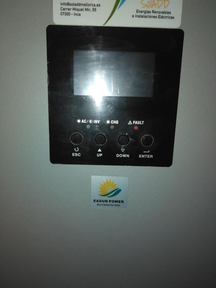

    Buenos dias Tejota, esta mañana he ido a tomar nota de los parametros:
    1 Sol
    2 100A
    3 APL
    4 5d5
    5 Fld
    6 LHD (la H le falta la pata del lado derecho)
    7 EHd (la E le falta la raya orizontal de arriba y la H le falta la pata del lado derecho)
    8 230V
    9 50HZ
    11 30A
    12 22.0V
    13 27.0V
    16 C50
    18 b0N
    19 E5P
    20 L0n
    22 a0n
    23 byd
    25 fd5
    26 28.2 v
    27 27.0v
    28 51g
    29 c0º21.0v
    30 one
    31 sbe
    32 auE (la E le falta la raya orizontal de arriba
    33 ed5
    34 Eº29.2
    35 60
    36 120
    37 30d
    38 ad5
    y finalmente me sale U1 72 50 y U2 01 15
    A ver si con esto podemos hacer algo, muchas gracias.

    05 Use
    26 28.8
    27 26,8
    30 EEM
    31 30
    33 60
    35 30d
    Ni tienes bulk configurado, ni ecualizacion.
    Tendras que medir la densidad de tus baterias....
    3 años, me temo que tus baterias esten sufatadas.

    En tu foto de la pegatina del easun, no se ve la parte baja.
    Es 80Amp?
    Voc max 145v?
    Mira ver si te permite subir el parametro 31 a 30v

    Si no pones el 5 en use,primero, (User es decir puedes cambiar los datos) no te deja tocar los parametros de 26 /27
    Y si no pones EEM en 30, no te deja cambiar 31/33/ 35

    Es un hibrido con trafo de alta antiguo. No pasa de 30V. Maximo 29,2V.
    No es suficiente para ecualizar esas baterias. Estaran sulfatadas. Mal asunto. Aunque si las ha descargado poco igual no estan muy sulfatadas.... NO se, habria que mirar densidades.
