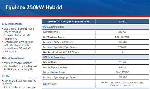

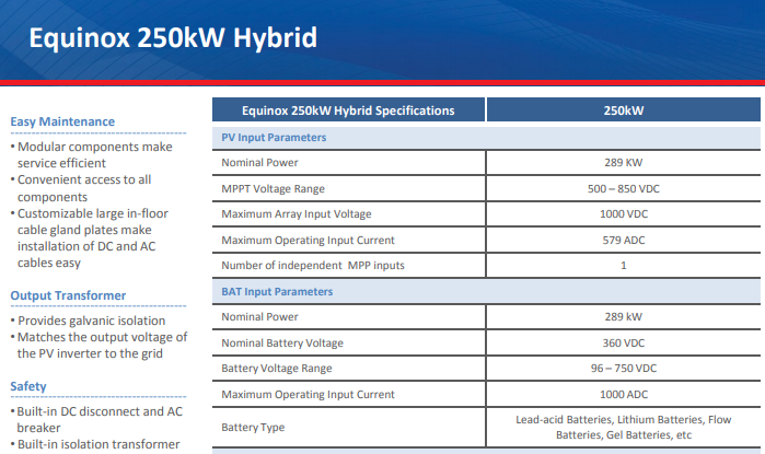

    El inversor seria este:Equinox 250kW Hybrid x 4 uds
    Input battery parameters, Nominal power =289 kW (sé que es un potencia un tanto extraña pero no es esa la que daria en las baterias?
    La ficha dice que la maxima intensidad son 1000A para cargar baterias
    La ficha tecnica de las baterias no las tengo y por tanto no se la C. Pero me dice que se cargan en 5h a 40A . Entonces por la asociacion de baterias descrita, entiendo que o bien se necesita una intensidad para cargarlas desde el inversor-cargador :

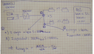

    Buenas a todos
    Muchas gracias tema (casi) resuelto gracias a ustedes! Sí es todo un poco raro en el diseño de esta instalación, como les digo estoy ayudando a un amigo con su trabajo de fin de carrera. El diseño me lo ha dado él y quiere añadir esta parte de cuanto se tarda en cargar.
    Les dejo el esquemita para que vean como lo he resuelto por vuestras preguntas.
    Nombre:  Captura prob.PNG
Visitas: 3487
Tamaño: 119,6 KB
    Varias conclusiones:
    1. Si cada batería admite para cargarse 40A (y necesita 5h) El banco de baterías permite un máximo de 200A para cargarse. 40A x 5 series =200A
    2. No es conveniente cargar las baterías a una mayor corriente de las especificada.
    3. Por lo que habrá que capar al inversor que tiene un máximo de 1000A a 200A en la salida a las baterías.
    t=200A/40A =5h
    4. Mi colega no sabe muy bien el por qué de esta instalación y no me explica muy bien el funcionamiento, pero yo entiendo que el inversor podría estar sobredimensionado si por un lado alimenta las baterías para cargarlas y el resto de energía lo utizase directamente para alimentar cargas durante el dia.
    Decia casi resuelto porque les dejo una última pregunta.
    Ya sabemos que necesitamos 200A del regulador durante 5h.
    ¿como puedo demostrar que el inversor-regulador va a estar trabajando por encima de los 200A durante 5h? Lógicamente depende de la hora del dia. Pero, si por el estudio de producción sé que despues del inversor tenemos 1221kWh en el peor mes del año entonces:
    1221kWh produccion /250kW inversor = 4.88h (entiendo que se interpreta como las horas al día el inversor trabaja a máxima potencia)
    Entonces, entiendo que en el peor mes del año el inversor no podria cargar las baterias en un solo dia. PERO ¿No decíamos que nos sobraba energia!? jaja
    Dato por si fuera relevante: Las placas también suman 250kWp por array y el PR anual medio 76.26%
    La respuesta es creo: Se debe a que las baterías solo pueden cargar maximo a 40A entonces se necesita mucho tiempo de trabajo del inversor y hay meses que no hay suficientes horas de sol para eso. ¿Asi es?

    Potencia necesaria para cargar 1 bateria (11s) 140,8v 200Ah
    200Ah x 140,8v= 28,160kwh
    Potencia necesaria para carga 5 baterias (11s5p) 140,8v 200Ah x 5
    200Ah x 140,8v x 5= 28,160kwh x 5 = 140,800kwh
    Potencia diaria disponible en Diciembre:
    250kwp x 0,76 x 3hsp(**) = 570kwh
    Hasta en diciembre el valor medio consigue cargar las baterias a lo largo del dia
    Es obvio que un dia de lluvia, no, pero eso es el fotovoltaico. En el calculo se contempla el medio.
    (**) He puesto 3HSP, pero hay que mirar los hsp minimo para el lugar .
    Esta instalacion se puede contemplar como un campo solar de iberdrola, donde injectan a red todo lo que sobra. Las baterias estarian aqui para absorber las fluctuaciones,(nubes) y dejar tiempo para activar una central termica.
    N.B. lo de capar el regulador, no puede ser, porque caparia tambien el inversor.(consumo inmediato)
    Capar, seria un dispositivo colocado antes de las baterias (capar el BMS).

    Cita Iniciado por tcania1 Ver mensaje
    Potencia de carga necesaria = 140kwh
    Potencia disponible en diciembre = 570kwh
    Las horas de sol son cortas en diciembre, hasta las 10/11h poca produccion
    A partir de las 17h00 poca produccion.
    En la repuesta hay que decir: 5horas, tomando en cuenta que en los meses de diciembre y enero, pueden tardar mas, pero el dimensionamiento cumple con el ojectivo. La curva de las cargas indica que la carga se haria en las horas centrales del dia para estos meses.
    En el peor mes del año carga en menos de un dia.
    En los dias muy malos NO
    Si no hay sol, no se puede hacer nada.
