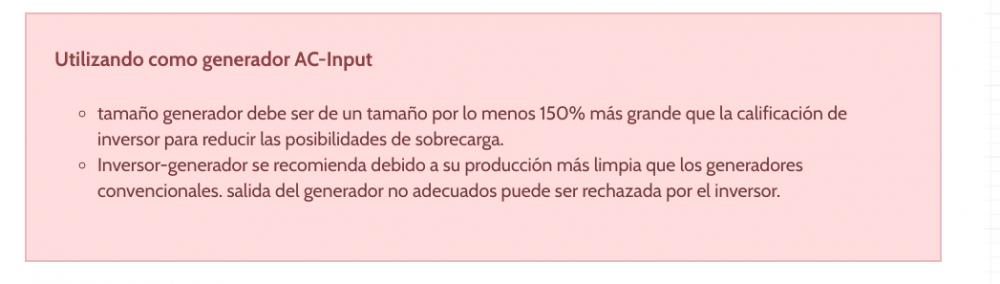

    Yo creo que es una loteria lo de los generadores con los Voltronic tengan o no tengan regulador de alta. Me inclino a pensar que es mas culpa del generador que del Voltronic. Cuanto mas barato sea el generador y de menos calidad peor va a funcionar. Yo creo que lo que no acepta el Voltronic son variaciones de voltaje y frecuencia moderadas. Y eso se produce si el generador tiene que cargar baterias y atender las cargas conectadas por bypass. Si solo es para cargar baterias, desconectando todas las cargas yo creo que aceptara bastantes.
    Por eso los de Voltronic recomiendan generadores de 1,5 veces de potencia que la que da el hibrido.
