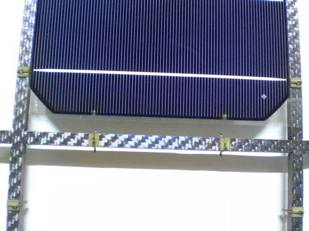

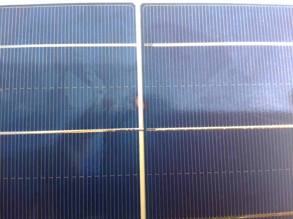

    Hola a todos hoy estaba limpiando los paneles y estuve observando de cerca y vi que en todas las células o celdas ( no se el nombre )tienen como dos marcas de otro color. Imagino que serán de sacarlas de los moldes o alguna acción en el proceso de montaje. ¿ Alguien sabe que son esas marcas? Os adjunto fotoDuda de marcas en las celulas-img_20200129_124943.jpg están en el centro de la imagen se ve un punto decolorado en cada célula. Gracias

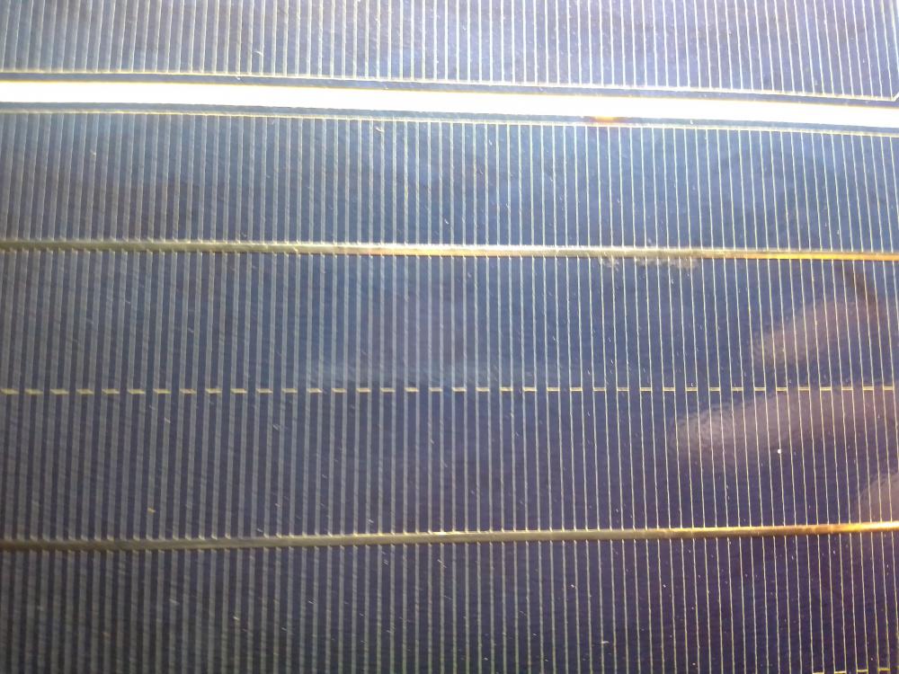

    Me han dicho que eso es del estaño que no me preocupe, si alguien lo puede confirmar, pongo una foto más , en esta se ven dos puntos en la celda, uno abajo y otro al medio a la derecha. Un saludo y graciasDuda de marcas en las celulas-img_20200129_130050.jpg

    Si hablas de las "manchas" semi-circular eso es normal. (foto post #1)
    En los diversos procesos de dopage, varniz, etc, las celulas estan colocadas en una rejilla de carbono con agujeros de 158mmx158mm. (las celulas solo miden 156 x156mm)
    La rejilla de carbono esta "ionizada"(y la celula) para atraer el tratamiento a la celula y no fuera de ella (brumizado).
    Para sujetar las celulas hay 2 ganchos/contactos en cada lado de la celula (8 por celula), y es el unico apoyo de la celula.
    Si la celula apoyaria perfectamente en los 8 ganchos, se podia ver 2 manchas por cada lado.
    En verdad no es una mancha, sino que el tratamiento no llega donde el gancho apoya.
    Si hay un fallo de contacto en una celula, esta celula saldra gris (color de la oblea) y no azul.(no tratada)

    Si, decía la especie de decoloraciónes semilunares de la primera foto, gracias por la explicación. Como eran nuevas por si acaso estaban mal, si es normal asunto arreglado Muchas gracias

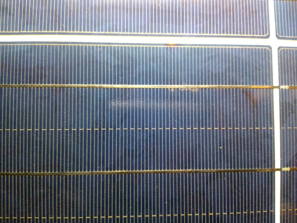

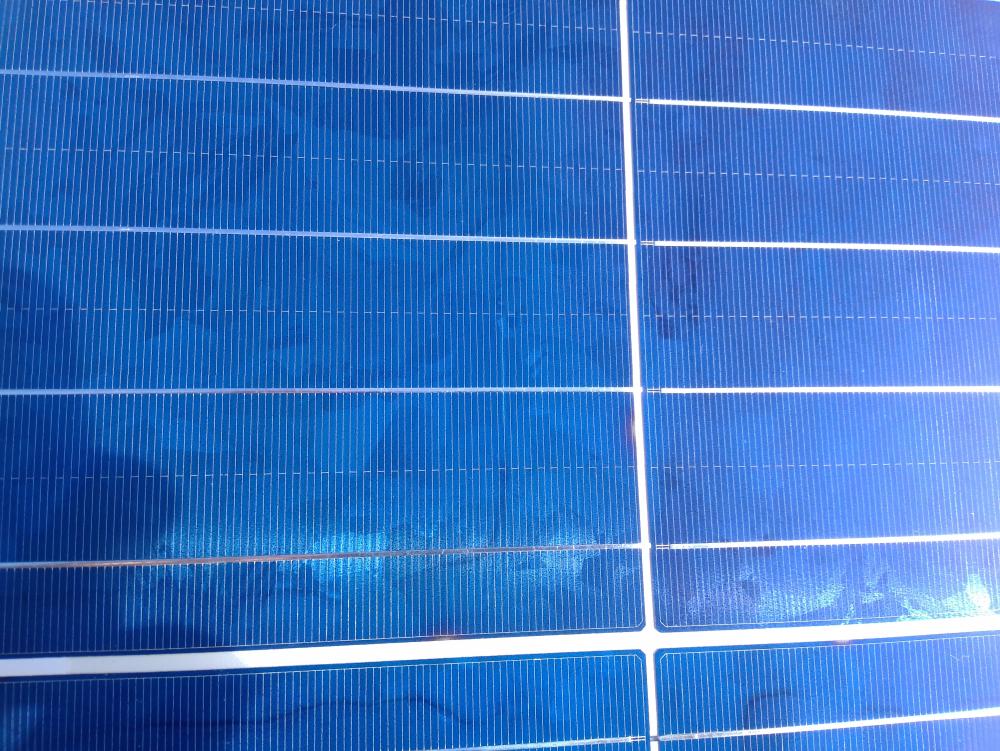

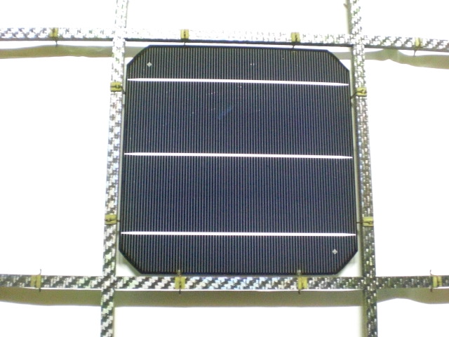

    Para ilustrar: unas fotos.Duda de marcas en las celulas-cimg2701.jpgDuda de marcas en las celulas-cimg2703.jpg
    En la primera foto se ve parte de la rejilla para 25 celulas.(con sus 8 ganchos de apoyo/contacto)
    En la seguna foto se aprecia (abajo) las marcas donde la celula se apoyaba en los "ganchos". (celula desplazada para la foto).
    En el proceso real, la parte azul esta boca abajo.

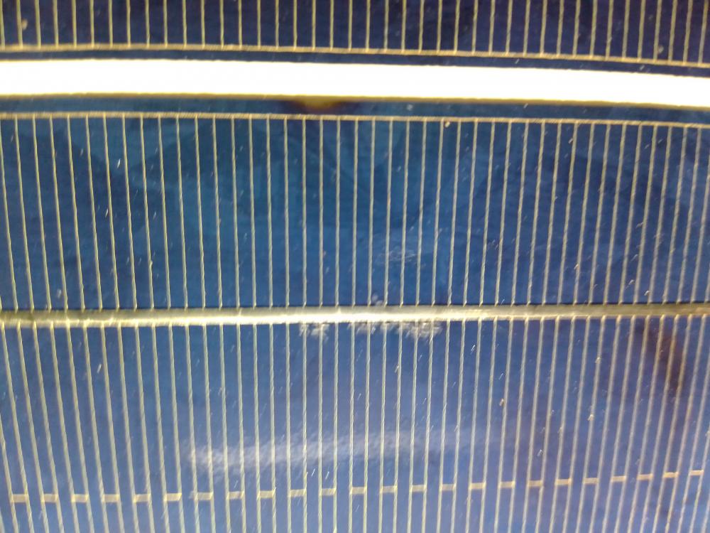

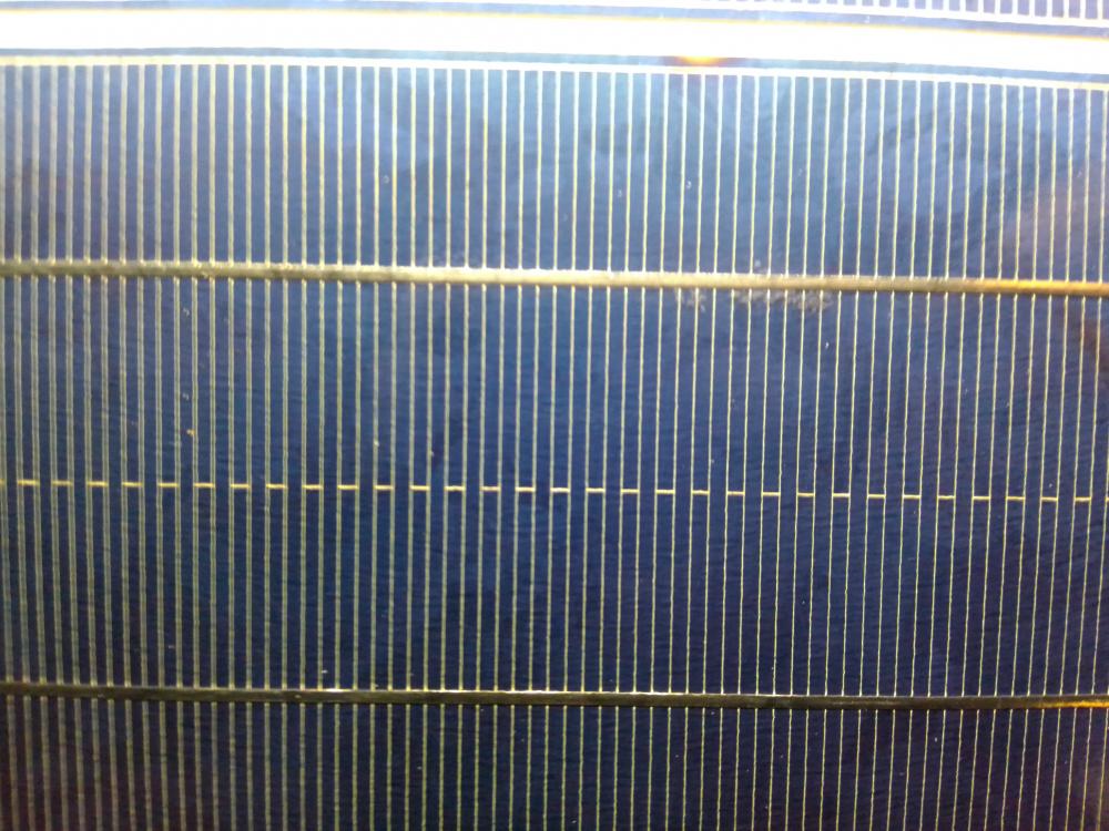

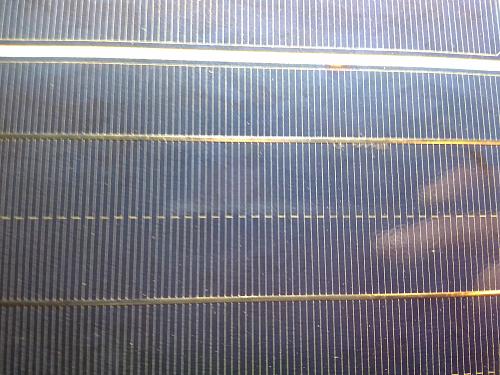

    Muchas gracias por los ejemplos gráficos así la explicación queda perfecta. Ya que estamos con el tema, vi en una celda una especie como de burbujas en la línea metálica, os pongo unas fotos a ver si me sabéis decir que puede ser eso, solo está en una celda de todos los paneles.Duda de marcas en las celulas-img_20200131_203716.jpg , está a la altura de la marca semilunar un poco más abajo.Duda de marcas en las celulas-img_20200131_203543.jpg
    Pongo otra foto de un poco más alejado que se ve mejor cuánto es, que la foto está hecha ahora de noche iluminando con una linternaDuda de marcas en las celulas-img_20200131_203442.jpgDuda de marcas en las celulas-img_20200131_203458.jpg

    Predeterminado Re: Duda de marcas en las celulas
    Pues si se ve, a unos 2,5 centímetros a la derecha de la mancha.
    Lo unico que se me ocurre es que sea como has dicho una burbuja. Tal vez algo normal en el proceso de fundición...¿no?
    Cita Iniciado por ccg Ver mensaje
    En eso confió ccg que sea algo estético y vale.A ver si Brico o alguien que entienda del tema en profundo nos saca de dudas
